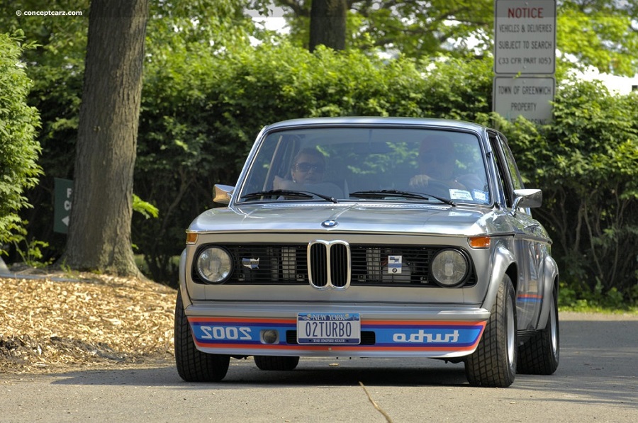

petite question concernant le sujet archi débattu des pneumatiques, j'aimerai équiper ma golf 1800 de beaux pneus au profil sportif mais pas trop moderne 8) (de préférence dans une taille préconisée par vw :P )
Auriez-vous des suggestions? :idea:
bon pas trouvé...le top dans l'esprit ce serait çà : :bisoux:
des Yokohama AVS1,( je crois?) mais qui ne se font plus....

si tu est pret a passer en 185 70 13 tu a chez yokohama le A021r ou alors en 185 60 14
il a quasi le meme look que ta photo

Sympa Polo :wink: , mais je connais l'Advan et il manque encore quelques bandes asymétriques pour se rapprocher du look AVS1 :P ou du Pirelli P6 d'antan (fameux 6 bandes!) :D 8) .
