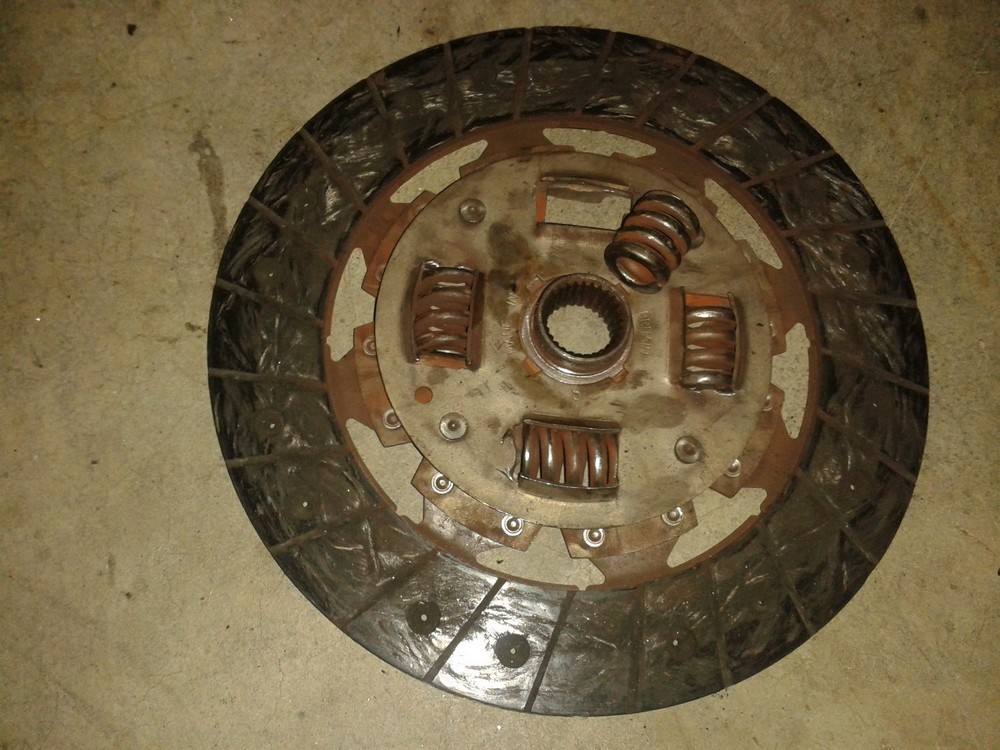

Au final ce n'étais pas la coupelle qui avait été traversé par la tige ( bien que le pion centrale commençait a avoir du jeu) mais un des ressort du disque d'embrayage qui avait sauté et coincé le mécanisme. Et c'est donc pour ça que la pédale était resté au fond.
Par contre c'est bien la galère de tombé la boite sur chandelle...
