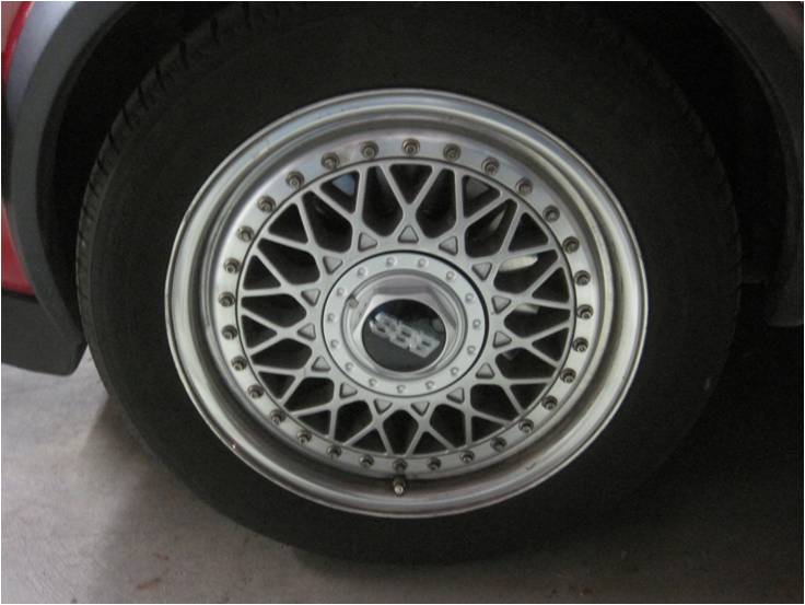

Salut à tous :coucou:
Marre de perdre ou de me faire voler mes caches de roues.

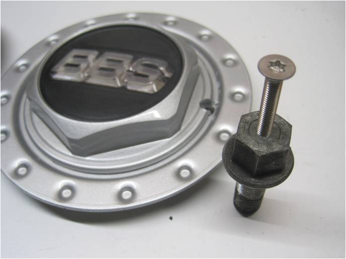

Alors je me suis bricolé un antivol qui si il n'est pas inviolable évite la perte et complique le simple fait de les tirer.

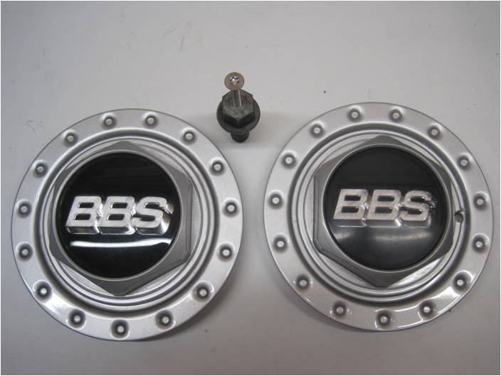

Comme il faut percer le cache j'ai utilisé les plus usés. J'en garde quatre neufs intacts pour les meetings.
Pour ne pas toucher à la jante le boulon à été percé et taraudé.
C'est un travail effectué par un atelier spécialisé vu que les boulons sont en acier résistant.

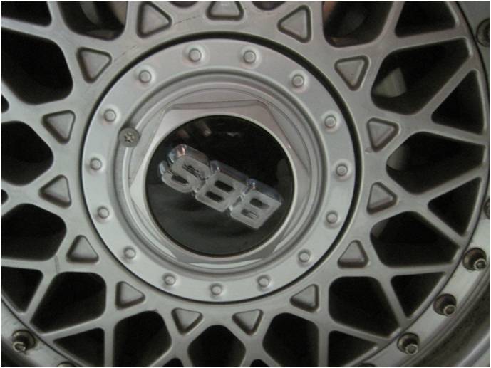

Une fois monté c'est pas très esthétique mais efficace. Depuis le montage plus de pertes de caches.
Au final c'est pas trop visible, et ma tranquillité d'esprit est à ce prix
Donnez moi votre avis. Je ne sais pas si c'est la meilleure solution mais c'est la plus simple pour ne pas toucher à la jantes.

Bonne idée.
Réalisation minutieuse.
Une petite couche de gris BBS sur les vis et ce sera encore plus discret :wink:

Salut Jide!
L'idée est excellente d'utiliser un goujon tête pleine comme support!
Une évolution esthétique serait de fraiser le faux écrou de ton cache pour dégager l'espace pour une tête cylindrique plus étroite plutôt qu'une tête fraisée plus large. Maintenant je te l'accorde il faudrait une section de filet plus étroite pour tomber dans la gorge sans fraiser le plateau. :wink:

désolé, mais je trouve ça moche, je préfère rouler sans les caches que de les percer :nontsstss:
Mais l'idée est bonne :wink:

Un peu triste de voir ces caches percés, mais le rendu n'est pas trop mal !
Nouveau défi : antivol pour caches BBS Mahle :mrgeen:
Re: Antivols pour caches BBS
Les BBS mahle sont moins simples..
Soit un circlips par l'intérieur mais qui n'empêche pas le déclipsage soit une vis ou plus avec un filet par l'intérieur ( montage avec cache prémonté possible).
Je m'entrainerai sur une partie de mon stock (12 caches, 12 jantes 6*14) :wink:
