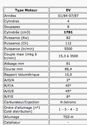

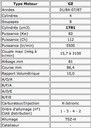

Si jamais, le moteur GZ correspond à votre EV. Il a juste un arbre à cames plus pointu.
112 chevaux, des poussoirs mécaniques, et un couple plus généreux placé un peu plus bas.
Re: Une EV encore d'origine !
Merci JIDE, j'ai encore appris grâce à toi. :sage:
Voici les chiffres qui étayent (0,4 mkg, 400tours plus bas):

J'en avais entendu parlé, j'avais l'intention de mesurer l'aac de mon EV et de celui de PB, et maintenant grâce à ces infos je vais pouvoir comparer.
Merci les gars 8)

Sur la mienne de 1984 j'ai un GZ , je croyais qu'il était exactement identique au EV mais apparemment non.
Merci pour toutes ces infos les copains :up:
