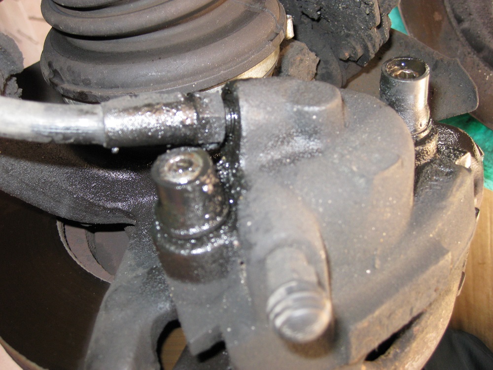

Mes étriers sont spéciaux la clé de 7 mm est trop grande.
La 6 semble convenir mais j'arrive pas à ouvrir.
J'ai à nouveau aspergé de WD40 et referai un essai plus tard.
IMG_3342 - Copie.JPG (241.79 Kio) Vu 10529 fois

risopo a écrit :Mes étriers sont spéciaux la clé de 7 mm est trop grande.
J'ai eu un doute quand tu as commencé à en parler ... Ayant déposé mon étrier dernièrement !
Dans ma caisse à clous, j'ai une clé de 7 (J'avais d'ailleurs fait plusieurs distributeurs pour en trouver une !) Je l'ai donc sorti pour finir utiliser mon jeu de clé classique (vraisemblablement le 6). Le 7 est courant pour les freins mais pas pour la golf ?!?
Concernant tes amortisseurs s'ils sont d'origines, les coupelles aussi ... J'avais également prévu les butées caoutchouc (protection sur la tige d'amortisseur)
A l'AR les butées étaient ds un triste état quand je les ai changé par contre à l'AV, j'ai préférer gardé celle d'origine que les KYB que j'avais approvisionné !
C'est peut être aussi l'occasion de jeter un coup d'oeil à l'ensemble des rotules (suspension, direction, barre stab, ...) Logiquement l'apparition du jeu doit être signaler sur tes derniers CT.
J'avais également repérer ça : http://www.leboncoin.fr/equipement_auto ... htm?ca=6_s
J'ai pas retenu l'option car peu en accord avec les Ultra SR que j'ai derrière. Actuellement j'ai du Sachs gaz à l'AV, ceux d'origine sont logiquement à bain d'huile.

Je n'ai pas encore fait d'essai mais disques et plaquettes avant sont neufs :woohoo:
Merci à tous pour votre aide :top:

J'ai suivi vos conseils (WD40) et acheté une clé facom, demain je me lance...
Par ailleurs le flou du train avant s'est accentué, les roues ont du jeu, que pensez vous qu'il serait bon de faire pour retrouver un comportement plus franc ?

Il faudrait contrôler les jeux, voir les biellettes de direction, état de la crémaillère, état des triangles enfin des silent blocs s'y trouvant, remplacer paliers et amortisseurs + bonne géo :wink:

Pour la golf j'ai fait un check chez vw, ils ont vérifié les éléments que tu cites.
Il faut resserrer les deux roulements arrière, remplacer le roulement avant droit, les quatre amortisseurs, les quatre protège poussière, les deux coupelles avant et terminer par une géo. D'après le technicien les autres éléments de liaison au sol sont ok, il a même trouvé l'auto en superbe état. J'ai rdv la semaine prochaine.
