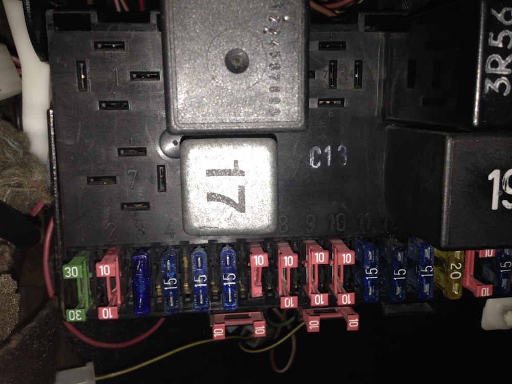

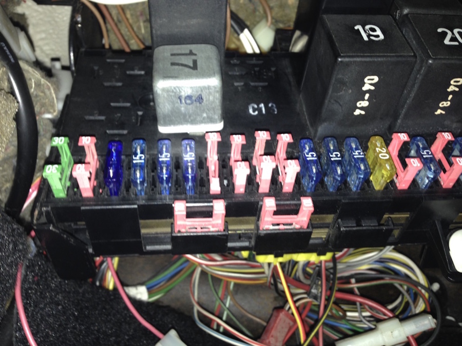

Bonjour a tous,
Ma vitre elec passager a rendu l'ame il y a 3 semaines et celle conducteur il y a deux semaines :-(
J'entend parler de fusible thermique mais je ne sais pas l'identifier ni ou il se trouve.
Quelqu'un aurait t'il cette info pour moi?
Merci d'avance.

Je ne sais plus exactement, mais c'est une sorte de fusible plus gros que les classiques, et il est dans la boîte à fusibles, en haut à gauche, de couleur métal (si mes souvenirs sont bons)
Je crois d'ailleurs me rappeller qu'il n'y en a qu'un, donc.. essaie de brancher ton moteur en direct pour voir déjà si tout fonctionne à ce niveau.

Perso, 1 fusible classique par moteur mais fort ampérage, 20A sur l'eg ;)

Sur la mienne le fusible thermique a été remplacé par un 20 ampères et ça marche aussi bien.
Par contre en effet les deux moteurs auraient du cesser de fonctionner en même temps si c'était un problème de fusible. Regarde derrière le boitier relais si les cables ne se seraient pas fait la malle.
Sinon comme dis précédemment branche en direct avec du 12V voir si ça tourne ou pas.

J'ai vérifié tous les fusibles mais à priori rien de ce côté là et je n'ai pas trouvé le thermique en question ... :|

mais sur mon eg2, j'ai les VE. C'est les composants d'origine VW (golf cab de mémoire), et les fusibles sont juste après chaque bouton de commande, donc dans mon cas dans la console.
J'imagine pas VW en faire autant pour une option mais bon ... si ça peut faire avance le schmilblick :|

remonte le faisceau en partant du bouton ou des moteur tu trouvera bien le thermique fait la taille d'un fusible "normale" avec un capot métallique

Evolution:
J'ai d'abord essayé avec un autre bouton de lève vitre mais cela ne fonctionnait pas non plus.
J'ai démonté le fusible a l'arrière de ma console (il est numéroté 24) et il semble mort.
Un ami l'as branché sur un booster batterie et aucun clic électronique ne se fait entendre.
Demain je teste avec un fusible d'occaz (pas le temps d'en commander un neuf d'ici demain)
S'il est bien en faute je commanderai bien sur un neuf.
Si pas j'écouterai vos conseils et remonterai le long des cables pour trouver ce fusible thermique.
Déjà merci a vous tous.

@MAGOLF: Laisse moi le temps de faire cela, ma golf n'est pas stockée a mon domicile mais assez loin, je n'ai pas toujours la possibilité de mettre vos conseils en application immédiatement, donc hier j'ai branché un fil en direct et oui le moteur a fonctionné.
Comme mon ami n'avait finalement pas ce relais, demain matin je file chez VW pour en commander un neuf.
