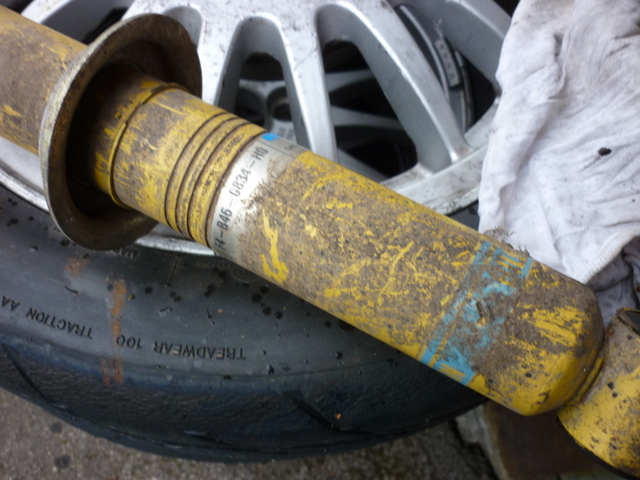

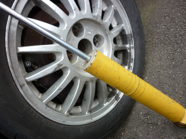

Ceci ne doit pas être difficile à reproduire, c'est d'origine sur les modèles Gr1 ou GrN:
