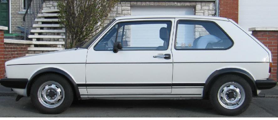

Voilà ce que ça donne des B6, eibach -30 et tôles en 13.
C'est vraiment la meilleure combinaison que j'ai eue sur cette auto. C'est précis, ferme tout en restant vraiment confortable bref, bien amorti.
