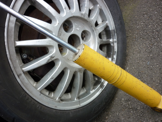

looping a écrit :Image[/url]
Et voilà c'est fini, plus que le réglage du train avant... :amour:
a+
Heureusement qu'on sait que tu habites en montagne, et que ton appareil photo suit aussi la pente :D , sans doute, parce que sur celle-ci, ton Mc Pherson penche vers l'avant, pas bon pour la chasse!! :bizarre:
Sinon, joli travail :up: et tuto intéressant! :bravo:

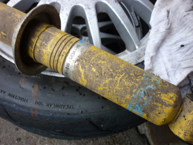

Petite question :
Dans le reportage de Looping (cf page 5), partie montage amortisseur AR qui est devenu un tuto :D
Quel type de cache poussière faut-il acheter (mettre) si on souhaite utiliser la butée qui est livrée par Bilstein ?
Il y a quelques réf sur le site du fabricant mais difficile de si retrouver. Et clairement en mettre un c'est clairement mieux. Et mettre l'ensemble (cache poussière-butée d'origine c'est dommage car on doit talonner plus facilement.
Merci à vous.
Re: BILSTEIN B6-B8, EDIT : Le retour du bilstein :-) !!
Posté : sam. 24 août 2019 09:19
par looping
Ne pas mettre le cache d'origine plus la buté livré avec les B8...effectivement il y a talonnage.
J'ai monté la buté d'origine ce qui permet d'avoir le cache poussière.
:rock:
Posté : lun. 26 août 2019 05:50
par polo40g
b6 b8 la butée est interne
Posté : lun. 26 août 2019 13:17
par JUJU 37
Effectivement c'est ce que j'ai compris :D . Car si j'ai bien suivi, tout au début tu avais placé la butée Bilstein + la butée d'origine et la cache poussière d'origine. Donc la course de l'amortisseur était limitée.
Mais si je dit pas de bêtises, il y a possibilité de mettre la butée Bilstein ( celle qui est livrée avec lors de l'achat) et non pas celle d'origine (qui est plus haute/grande). Et dans ce cas, il y a une réf Bilstein pour le cache poussière?

Sur mes B6, pour l'avant c'est prêt au montage donc la butée est déjà dedans => sous le cache bleu.
Pour l'arrière il n'y a rien, faut donc en mettre une.

B6 dans cartouche et ressort d origine. Je dois talonner avec mes butées en trop.
J'ai bien senti au montage que j avais un comportement bizarre.

B6/Eiback ca passe, depuis le temps que ca se monte on aurait entendu des plaintes. Le rabaissement est minime.
Sinon c'est B8 qui n’est que le B6 raccourci.
De ce que je lis, ils ne distinguent pas AV AR, les AR ont donc aussi les butées intégrées. Mais ça se démonte tellement vite et sans perte de réglage que je te conseille de les monter sans en premier.
Posté : mar. 25 avr. 2023 11:05
par Gilloo
Hello, je viens de changer mes B6 par des B8.
Les arrières sont les mêmes. Même référence.
Les B6 avec des Eibach, ça passe, mais effectivement ça peut talonner dans un nid de poule ou en fort appui. Ce que les paliers avant apprécient moyennement.
Je viens de monter le combo B8 et Eibach, je vous ferai un retour après l'Ecosse.
Pour les butées, normalement elles sont internes.
