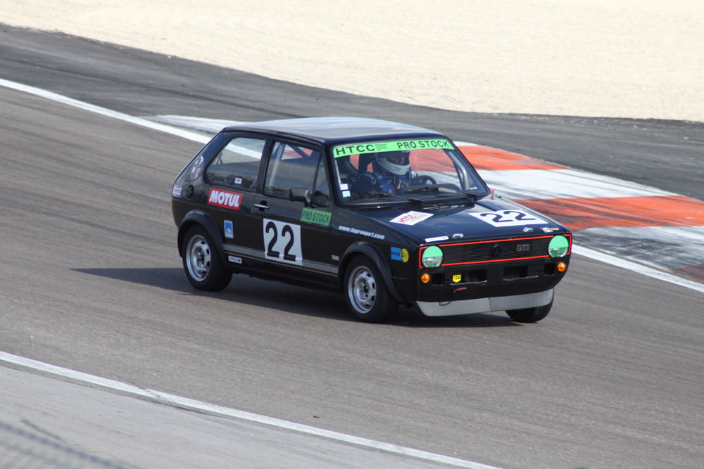

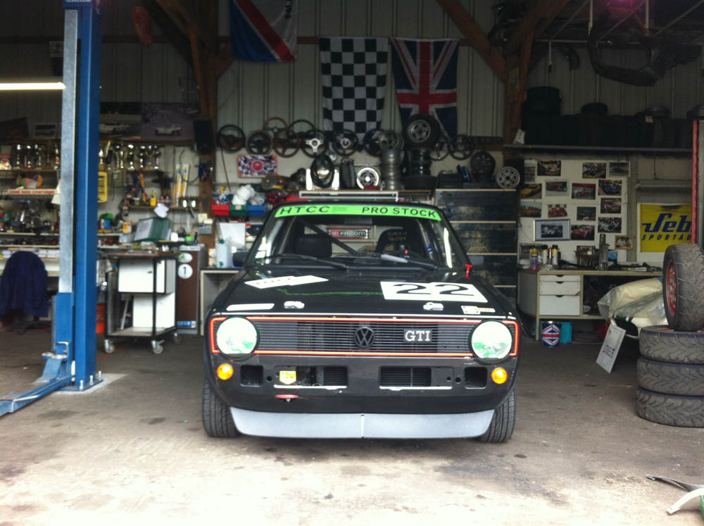

bonjour,
j'aurais besoin de l'avis des experts!
Comme je l'ai dit plus haut et vu sur les photos, notre golf est trop molle..ma question est la suivante, il y a dessus 4 bilsteins b6 accouplés à des ressorts d'origine. Je n'ai pas le budget pour envoyer mes amortos se faire retarer donc j'optais pour les ressorts courts eibachs -40.. Mais d'apres ce que j'ai lu je me demande si ça vaut vraiment le coup niveau comportement pour la piste mis à part me faire frotter le spoiler sur la remorque!!
merci d'avance

clement a écrit : Mais d'apres ce que j'ai lu je me demande si ça vaut vraiment le coup niveau comportement pour la piste mis à part me faire frotter le spoiler sur la remorque!!
merci d'avance
Mais bien évidemment que ça vaut le coup... c'est même PRIMORDIAL ! :shock:
Sur une Groupe 1, un bon réglage de suspension et de géométrie est bien évidemment ce qu'il y a de plus important ! :geek:
Le problème pour monter la voiture sur la remorque doit rester un problème tout à fait secondaire ! 8) Tu fais, comme Billb, tu démontes à chaque fois le spoiler avant de charger la voiture sur la remorque et tu le remontes ensuite ! :wink:
Si ton système de fixation du spoiler est bien conçu... ça ne prend que quelques minutes ! :D
