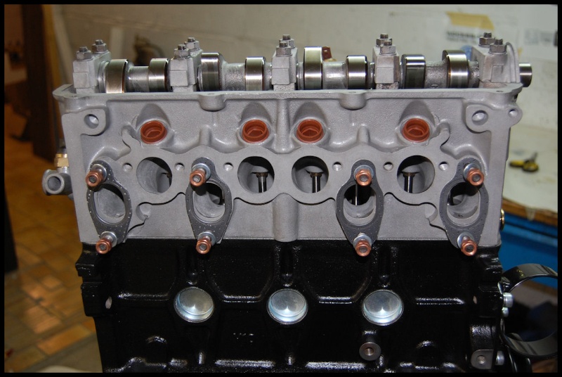

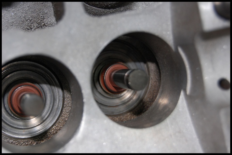

Bon, puisque ça vous plait, je continue dans la même voie....

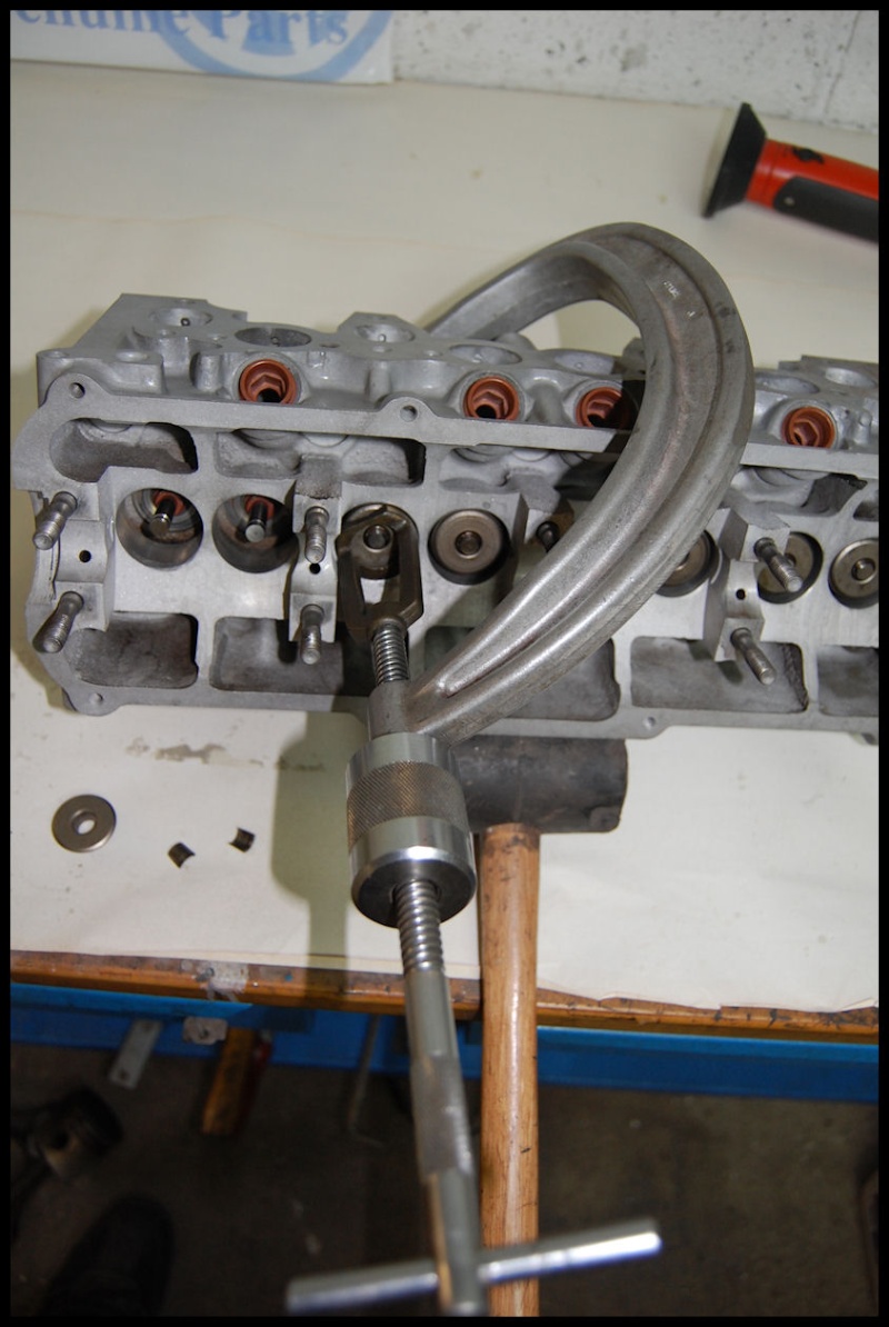

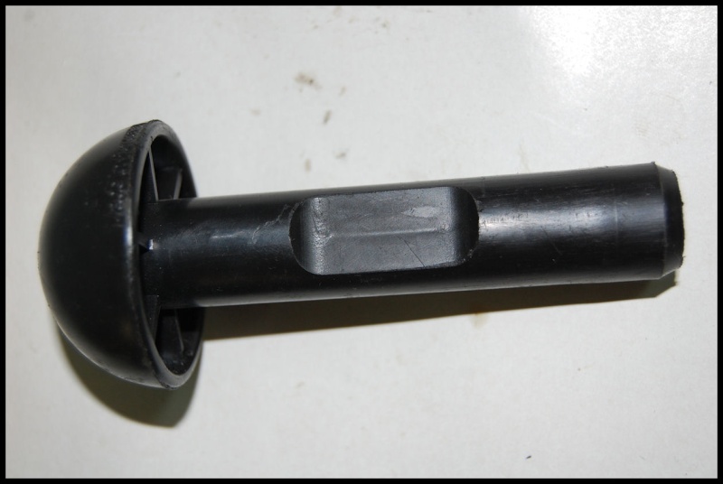

Pose des bourrages de soupapes...
...avec l'outil qui va bien...
...ensuite, pose des ressorts

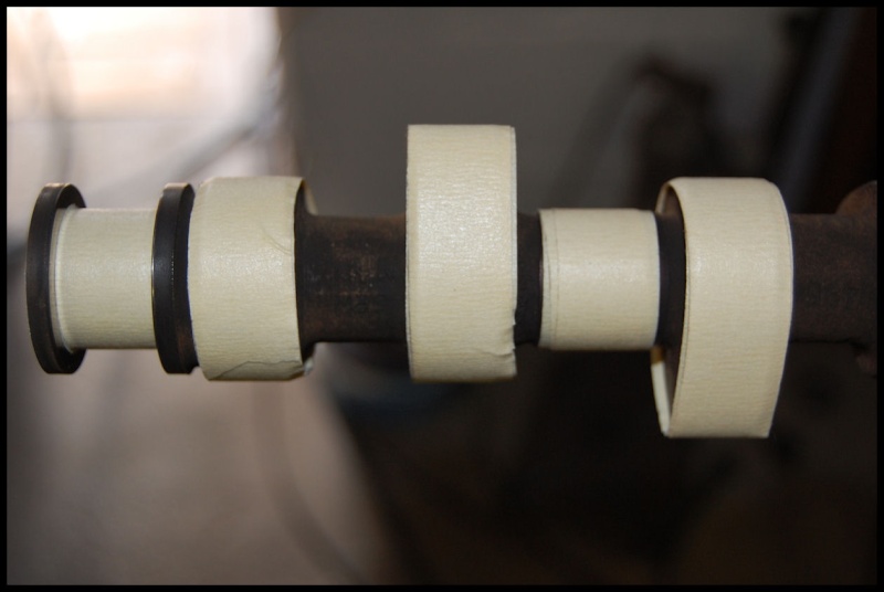

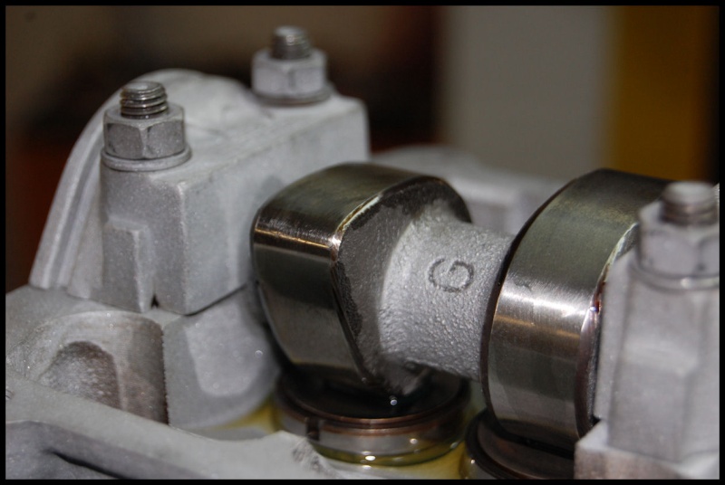

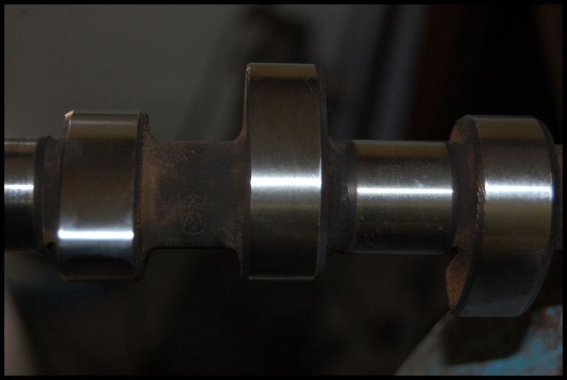

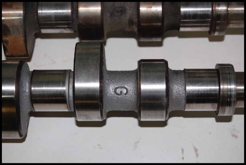

Ensuite, je n'allais pas monté un arbre à cames dégeu, alors que j'ai passé mon temp pendant des heures pour l'avoir nickel et donc...
Nettoyage des cames au 1000 et WD40...
petite séance de cachage...
et après un petit passage a la microbilleuse, un bon "rinçage" au nettoyant freins, voici le résultat :
La suite est pour ce soir... :coucou:

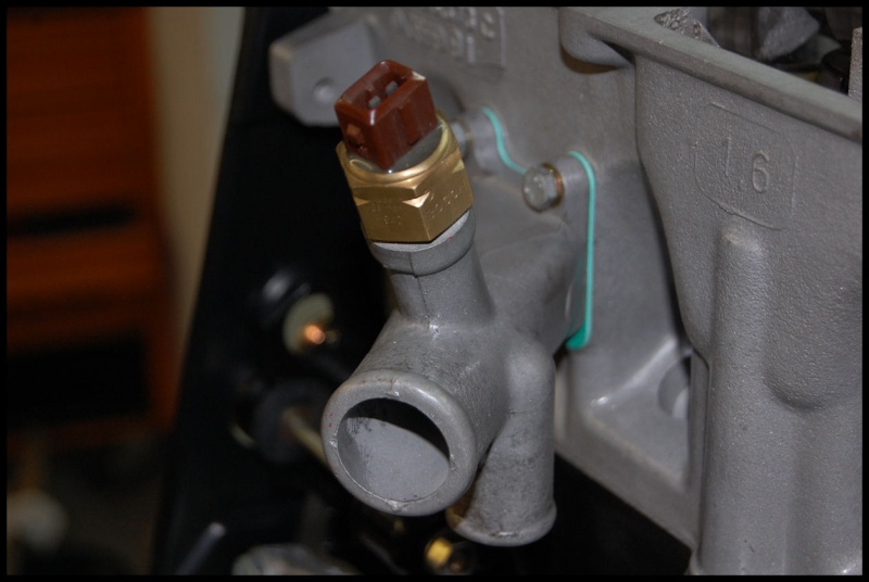

Messages : 6910
Re: Probablement ma dernière GTI, quoique....

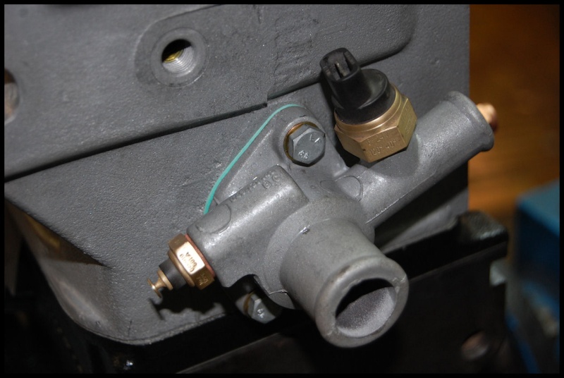

Et n'oublie pas de remettre le boulon sur la poulie de l'arbre intermédiaire ! 8)
Beau boulot ! :bravo:
sur mon eg, j'ai la petite sonde à la place de la grande et rien d'autre :bizarre:
tu peux expliquer ce montage Stéphane ? merci ;)

Comme Jos sur mon eg je n'ai que le petite sonde. :?:

L'autre sonde est pour les deux témoins de température, c'est typique du modèle chassis A comme sur la photo. :wink:

c'est une modif, sur l'EG1 tu as une sonde double qui alimente les indicateurs trop chaud ou trop froid au niveau de la grosse, tu rajoutes une petite sur l'insert fileté afin de communiquer l'info à un mano VDO.

louflo a écrit :c'est une modif, sur l'EG1 tu as une sonde double qui alimente les indicateurs trop chaud ou trop froid au niveau de la grosse, tu rajoutes une petite sur l'insert fileté afin de communiquer l'info à un mano VDO.
C'est magnifique ce boulot :bravo:
en fait, VW s'est rendu compte que la cocotte était fiable et du coup a viré un voyant qui ne sert à rien :hinhin:
