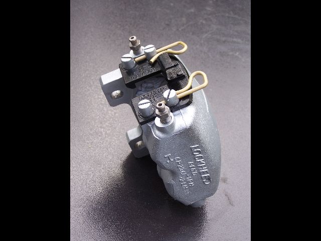

Non il y en avait deux dans le lot de pièces avec l'achat du véhicule dont un avec une patte de fixation cassé
j'en ai retrouvé deux autres qui allait sur une samba groupe B ; sur la photo c'est un étrier que j'ai remis en état

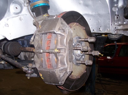

on sait que le 295mm rentre dans une jante de 15, le 332mm en 16,le 355mm en 17,le 370mm en 18 ( nous utilisons du 355mm en 32mm en alcon 4 pistons voir photos))

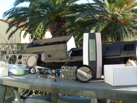

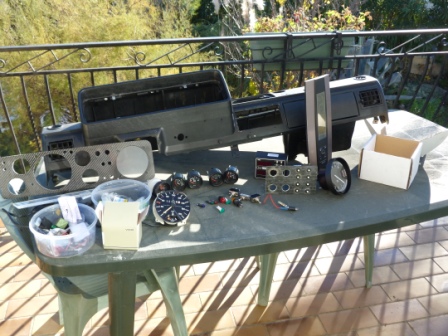

je reprend le post en attente de nombreuses pièces je me suis attaqué au
tableau de bords et au faisceaux électrique
- P1120829.JPG (99.52 Kio) Vu 2659 fois
les conditions climatiques étant très difficile je profite de l'après-midi pour avancé le support de fusible et de relais

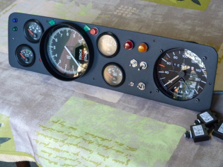

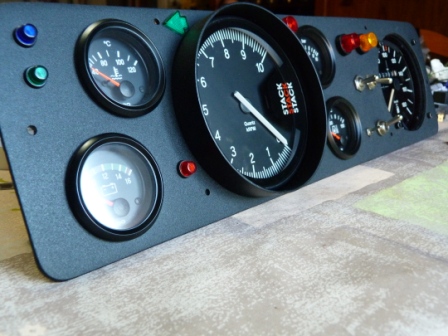

aujourd'hui suite du montage le support de compteur qui est en carbone a été mis en apprêt
puis mise en peinture grainée noir satinée montage des éléments le résultat est sympa

tres joli
peux tu montrer le mode de fixation de ta facade sur le tableau de bord ? je dois faire la même !
ou as tu eu les voyants en forme de fleche ?
d'ou vient le compteur de vitesse ? est ce l'origine refixé ?
merci

par mpracing31
pour la fixation des petites équerres avec de petite vis de 3 mm
pour les voyants conrad
http://www.conrad.fr/ce/fr/product/7257 ... 2?ref=list
pour le compteur c'est bien un origine refixé avec la jauge carburant il me reste à trouver le cable compteur si promotor à une adresse !
