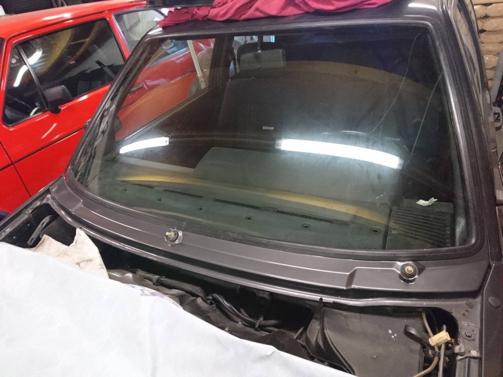

Bon, je me suis enfin occupé de ma baie de pare brise avant que ça ne perce. Ouf, il était temps.
Petite mise à jour du coup:
Mécanique
- changement embrayage
- changement amortisseurs arrières (Les B16 sont définitivement trop durs si on ne rabaisse pas exagérément. )
- purge des freins
- silent bloc moteur côté boîte et moteur
Reste
- changement des silents-bloc de train AV et arrière
- réglage du train avant style "Vanvan"
- soucis de perte de pression d'essence moteur arrêté à investiguer
- prise d'air entre la boîte à air et la calandre
- modif des amortos arrière Bilstein et les remonter
Extérieur
- baie de pare brise
- réparation des bas de caisses
- Nettoyage des phares
- sigle
- baguettes fines
- vitres siglachrome partout
- anti-brouillard changés
Reste
- extension G60 à l'arrière (faut que je les trouve)
- peindre les anti-brouillard en jaune
- refaire les BBS
Intérieur
- Mousse de siège conducteur
Reste
- Ciel de toit...... :peur: :peur: :peur: :peur:
Pièces à trouver:
- de quoi refaire le ciel de toit
- extensions G60 à l'arrière
