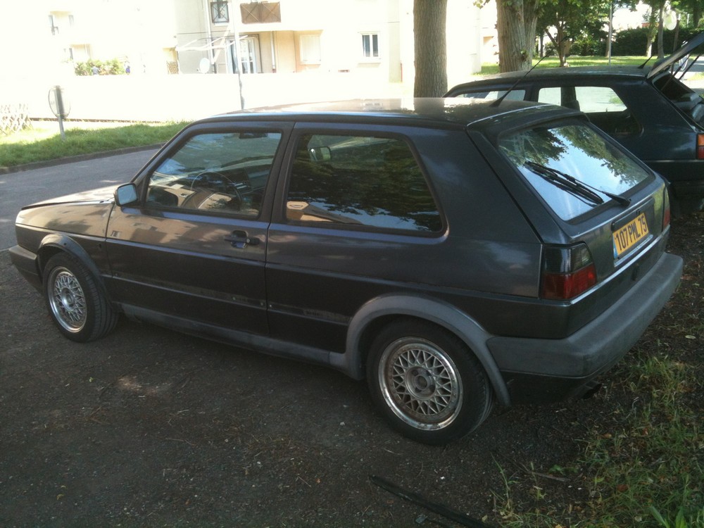

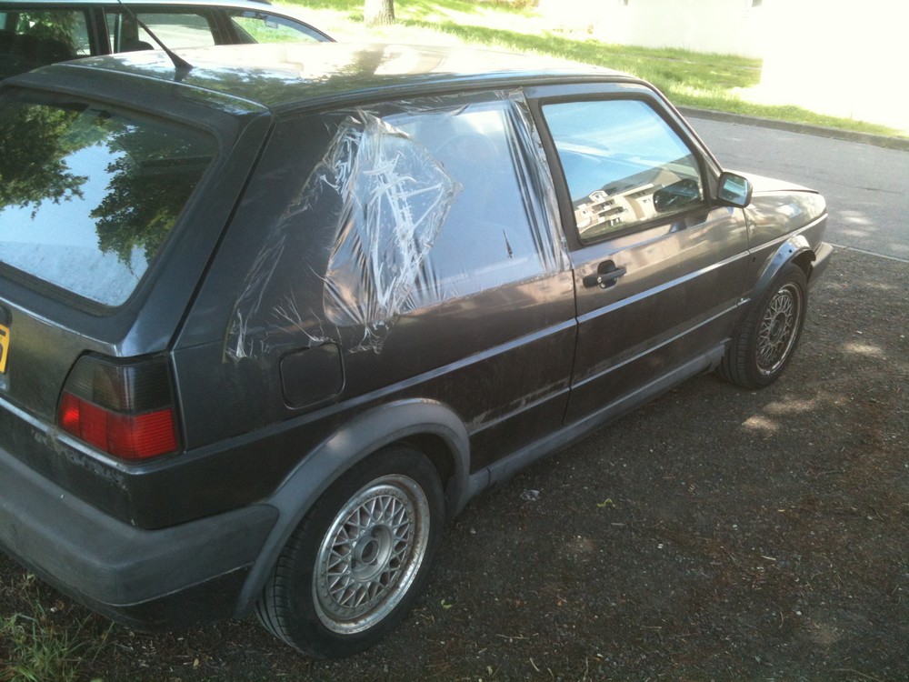

Voilà les photos de début juillet:
Bilan des courses:
Mécanique/électricité
- calculateur d'allumage HS (il a pris la flotte)
- pompe principale HS
- contacteur de papillon HS
- train avant réglé par un poivrot en manque
- volant de travers
- roulement AR Droit HS
- ABS qui ne fonctionne plus (mais ça m'arrange, vu que l'assistance fonctionne encore)
- boîte qui siffle un peu en 3 (ça attendra)
- vapor lock
- distribution à faire
- vidange à faire
- changement filtre à essence

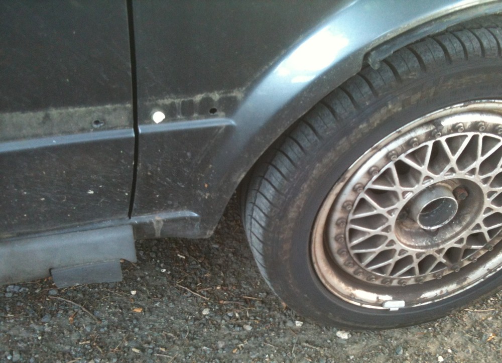

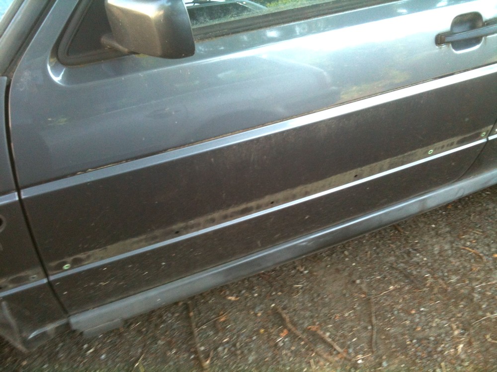

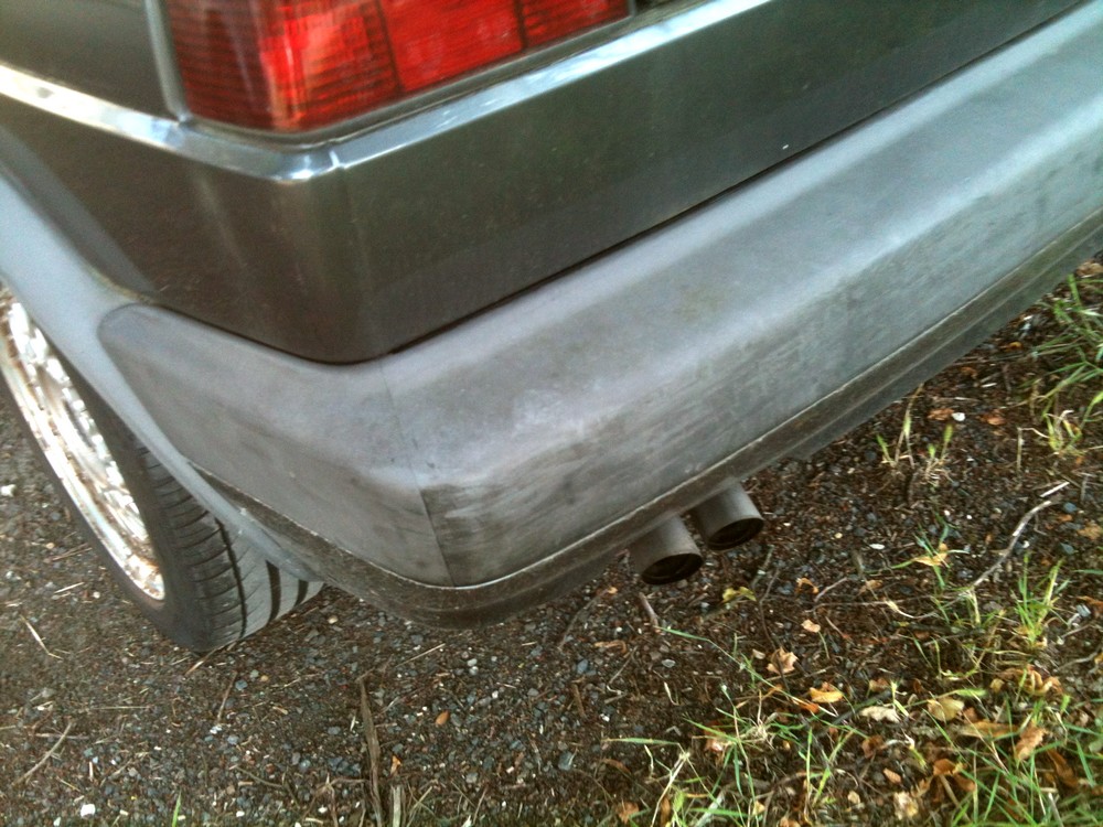

Carrosserie

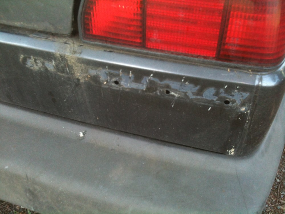

- carrosserie abîmée à l'arrière au niveau du sigle (les espèces de babouins l'ont attaqué au tournevis :tefou: )
- quelques pocs sans gravité, sauf en bas à gauche du haillon où il va falloir faire une reprise
- peinture qui s'en va au niveau de la barrette en plastique de haillon
- corrosion derrière la plaque d'immatriculation arrière
- fixation du toit ouvrant HS
- manque les extensions avant (type G60 sur ce modèle)
- manque la vitre arrière droite
- par-chocs ternis et choqués
- manque les baguettes
- manque le sigle avant
- manque les sigles "Wolfsburg Edition"
- joint inférieur de vitre av droite HS
- bas de caisse un peu cassés

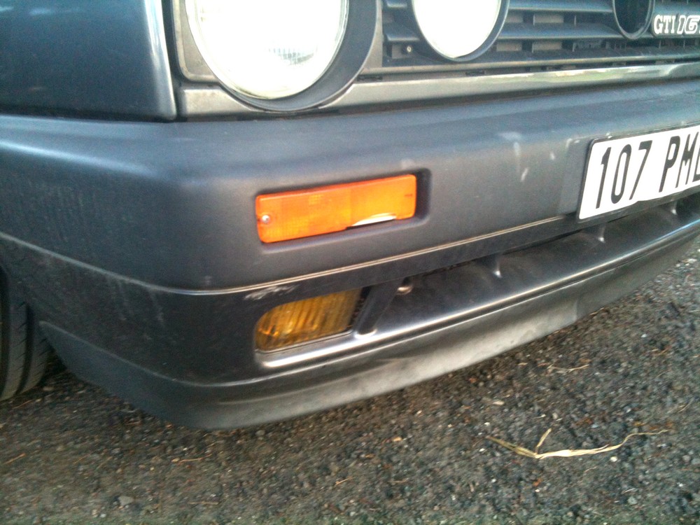

- clignotants oranges au lieu de blancs, dont un HS
- feu et antibrouillard AVD tous les deux abimés

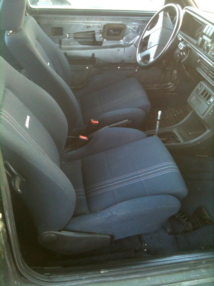

Intérieur
- intérieur qui a pris la pluie
- mousse de siège conducteur HS (mais tissu sauvable!)
- manque le soufflet de levier de vitesse + le pommeau

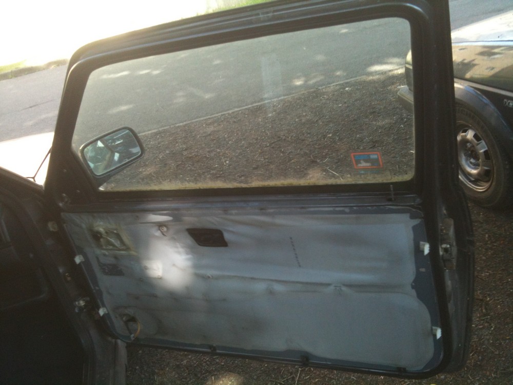

- manque les panneaux de porte
- manque le sigle 16s de boîte à gant
- plage arrière cassée
Bref, un tout petit peu de travail! :moche:

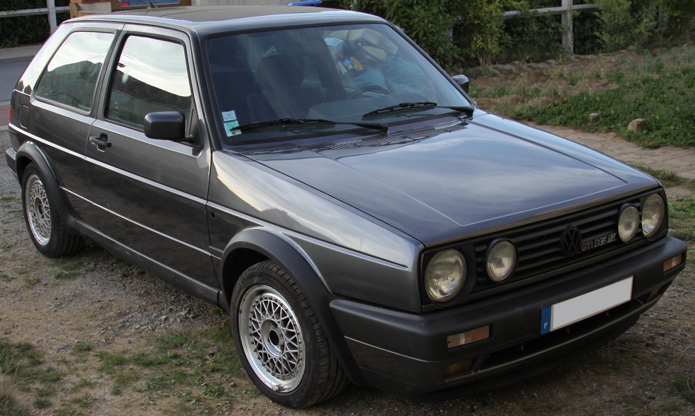

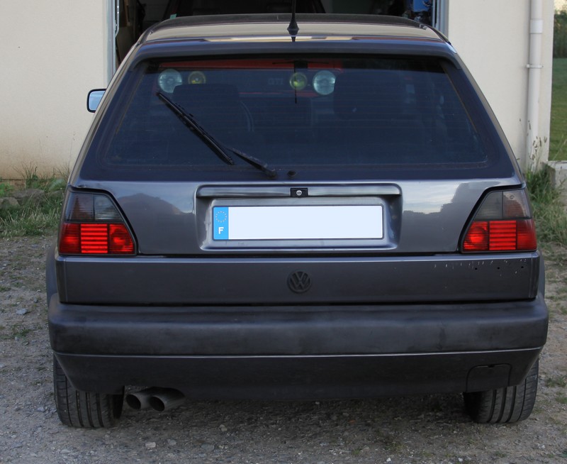

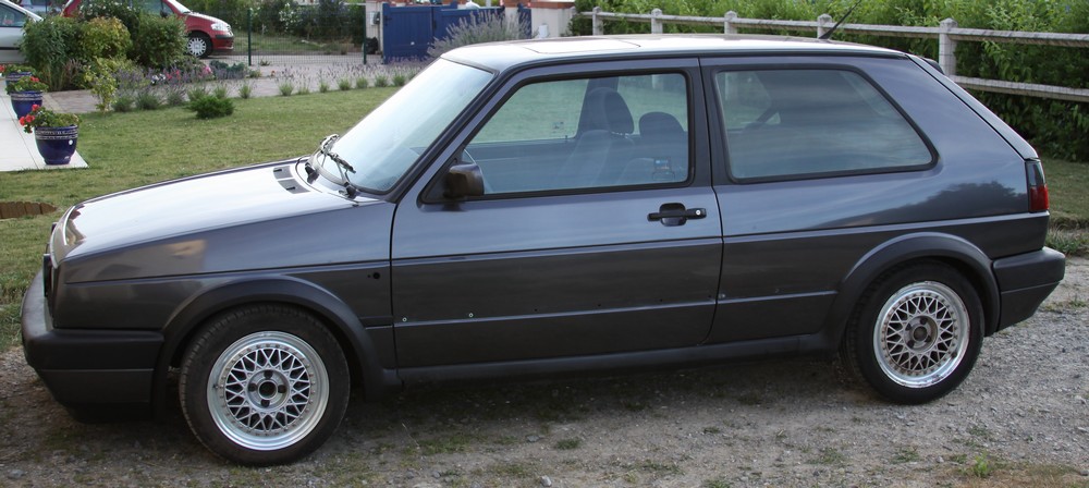

J'ai donc commencé par un lavage complet...
Et j'ai attaqué les travaux!
- vidange
- distribution
- plaquettes Ferodo DS3000 à l'avant
- léger nettoyage du moteur
- remplacement du démarreur (j'ai pété le solénoïde en tentant de démonter l'alimentation principale, car tout est grippé!!!)
- resserrage et graissage du roulement en attendant que je le change
- dé-grippage des roues (impossibles à enlever à cause de la corrosion)... léger desserrage des boulons, et bonne bourre pour débloquer tout ça! :up:
- remplacement du calculateur d'allumage
- changement du joint de couvre culasse
- réglage point d'allumage
- réglage de la richesse
Reste
- nettoyer boîtier papillon
- changer le filtre à essence
- changer les joints d'injecteur
- roulement arrière
- dégripper un peu le boîtier papillon et changer le contacteur
- investiguer le vapor lock (probablement injecteurs qui fuient ou clapet anti-retour de pompe)
- changement des silents-bloc de train AV et arrière
- freinage arrière
- réglage du train avant style "Vanvan"
- vérifier les perfs de la bête!
- a moyen terme, prévoir une réfection de boîte
Carrosserie
- pose d'une vitre arrière droite
- changement des essuies-glaces
- pose du sigle VW
- entretien des plastiques au polytrol
- 2 coups de karsher
- coup de clay pour décontaminer la carrosserie
- modification d'une polisseuse pourrie, puis polissage (meguiars 105 avec le pad kivabien), puis lustrage (meguiars 205 avec le pad kivabien), puis un coup de cire pour que ça tienne.
- nettoyage sommaire des jantes
- pose de clignotants edition
- pose des extensions avants (les grosses, comme les G60)
- peinture de la barre plastique de haillon refaite
- réparation du toit ouvrant
Reste à faire:
- nettoyer les vitres
- régler le haillon un peu haut
- poser les sigles "Wolfsburg Edition" que j'ai en stock
- repeindre les branches d'essuies-glaces
- essayer de réparer les bas de caisse, sinon en trouver d'autres
- trouver et poser les baguettes
- faire une reprise au niveau du sigle arrière droit
- trouver le sigle arrière droit (Golf GTI 16s)
- a moyen terme, remplacer le feu et l'antibrouillard AVD
- a moyen terme, démonter les voiles des BBS RM pour refaire le vernis (il sont plutôt corrects) et trouver les caches
Intérieur
- pose temporaire des panneaux de porte de ma vieille 16s
- pose d'un pommeau de levier de vitesse pourri
- pose d'un soufflet de levier de vitesse classic parts
- pose du sigle 16s de boîte à gant de ma vieille 16s
- pose d'une nouvelle console centrale en bon état
reste à faire:
- finir le nettoyage
- trouver et poser les vrais panneaux de portes edition
- trouver et poser un vrai pommeau cuir édition
- trouver et poser une nouvelle mousse de siège conducteur (assise)
- changer lumière plafonnier
- réparer la ventilation (vitesses 1 et 2 HS, donc sans doutes le rhéostat)
- nettoyage et entretien du volant
- réparer la plage arrière
et j'en oublie sûrement.

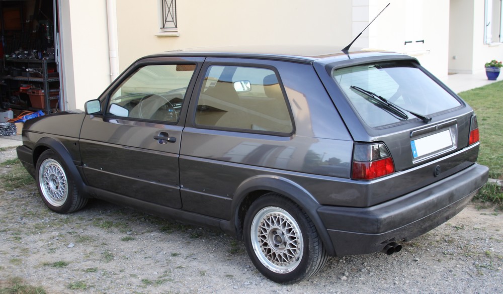

Quelques photos (désolé pour l'environnement)
