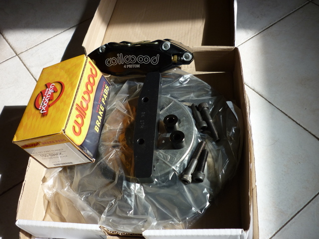

Merci à VincE et Ducatiboy de s'être renseignés pour moi, J'ai trouvé sur ebay Allemagne: http://www.befr.ebay.be/itm/31032679072 ... 1439.l2649
Maintenant il reste à le monter car j'attendais un petit collis qui venait d'Angleterre aujourd'hui:
Kit de freins Wilwood, annoncé avec des disques de 280x20, mais finalement arrivé avec ceux de G60 comme les miens 280x22, donc pas de modifs ou presque, c'est pratiquement plug & play.
Juste les vis maintenant les supports d'étriers qui sont un peu longues et viennent toucher le disque, pas grave.
Par contre, prévoyant, j'avais demandé une paire de fixations pour pouvoir monter des disques de 256, et ainsi des jantes de 14", ils ont oublié les entretoises. Je suppose que ce sera vite corrigé.
But de l'opération, le gain de poids: 1 pince + support Wilwood: 2100g contre 4950g pour les G60 et je gagnerai encore 900g par roue lorsque les bols de freins que j'ai seront modifiès.
Testés sur les roues de 15" dont je dispose, il manque juste 2 mm pour les 6x15 Ronal R8, mais comme je les monte toujours avec 15 mm de calles...

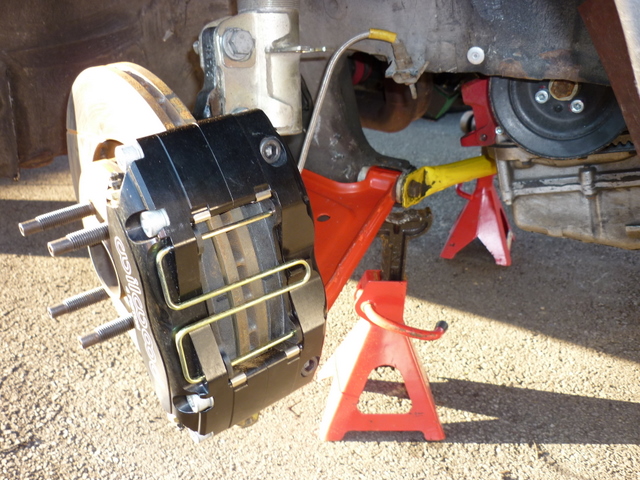

Je ne m'attends pas à des miracles car étonnnament, la surface des plaquettes est un poil inférieure à celle des G60, et la surface engendrée par les pistons est de 2290 mm² pour le piston de 54 mm contre 1935 mm² pour ces 2 pistons de 35.1 mm. Le gain, outre le poids, va se situer au niveau de la consistance de la pédale car moins de course et une usure plus régulière des plaquettes fournies qui coûtent 2 fois moins cher que les DS3000.
Comme inconvénient, je devrais pousser plus fort sur la pédale et je ne connais pas les plaquettes.

Il n'y a pas 4 pistons par étriers et non 2?

En fait c'est le modèle que j'avais, mais en fonte, il s'adapte sans modif. Pour les modèles à sortie en "V", il faut un mastervac de G2 ou couper la biellette de pression dans le mastervac
Il y a en effet 4 pistons, mais les simples pistons à étrier flottant sont considérés comme 2 pistons identiques.

ps: juste histoire de te t'embêter (en toute amitié) je trouve que le bloc moteur et les triangles sont très bien assortis à tes chandelles
En regardant le numéro de référence constructeur de ma commande, c'est exactement le même ! A savoir le n° 443611021
Re: Oettinger Gr4 .
Je dirai même plus la barre inf jaune à côté choque
Re: Oettinger Gr4 .
Rien à fo.... maintenant les triangles et les porte-moyeux sont peints autrement que couleur rouille!
