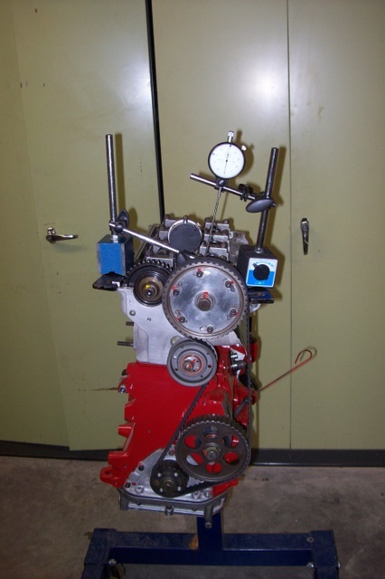

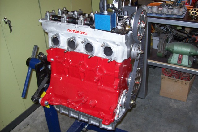

Ceci fait suite à la présentation sur l'ancien forum, "les EG de course":
http://www.passiongolfgti.com/newForum/ ... &start=285

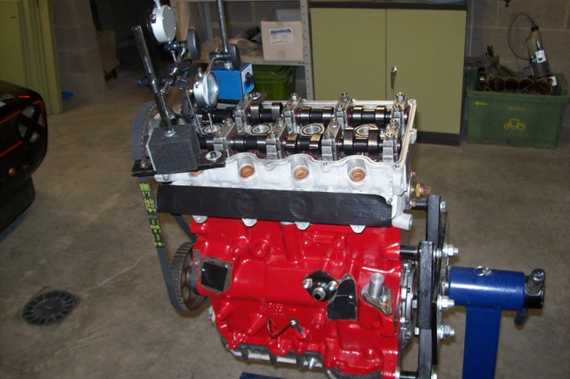

Toutes premières photos: le bloc en cours de remontage, en fait, le bloc moteur a été changé, suite à une légère fissure (réparable) apparue sur un des coins suite à la sortie de Gaëtan à la côte de Tros-Marets.
Il en a profité pour faire la grande maintenance: coussinets, segments , joints et bourrages, et aussi pour réduire un peu le RV pour la fiabilité, en apposant un joint de culasse std (83mm de dia au lieu de 80 ) et en reprenant quelques dixièmes sur les pistons.
On arrive à 12.3 au lieu de 13.
- 100_0431.JPG (85.26 Kio) Vu 10507 fois
- 100_0432.JPG (91.01 Kio) Vu 10507 fois
- 100_0433.JPG (96.15 Kio) Vu 10507 fois

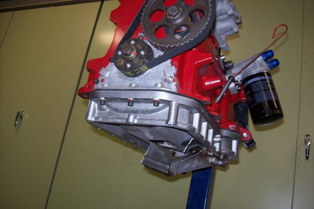

Re: Oettinger de course, Groupe 4.

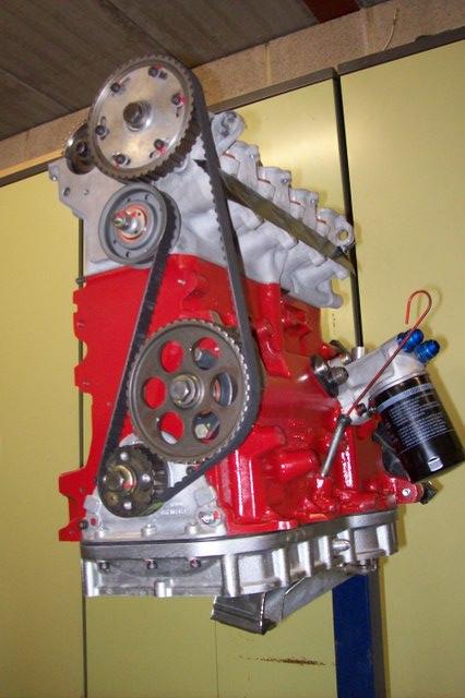

Suite, car il n'est plus possible de poster plus de 3 photos, Sgane si tu nous écoutes...
- 100_0434.JPG (62.32 Kio) Vu 10506 fois
- 100_0435.JPG (77.34 Kio) Vu 10506 fois

les bielles sont elle bien en 136 comme a l origine ?
est ce que les soupapes sont celle d origine ou de plus gros diametre ?
et connais tu les valeurs de tes arbres a cames?

Pour le reste, le bas moteur est sur base d'origine avec vilo équilibré et téniféré, bielles allégées et polies, pistons sur mesure.
Les cames sont des 290°, je n'ai pas les valeurs de levée ni la marque car très certainement retaillés, soupapes d'origine.
Plus de photos lundi soir lorsque tout sera monté et j'espère en état de rouler.

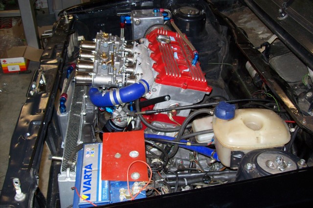

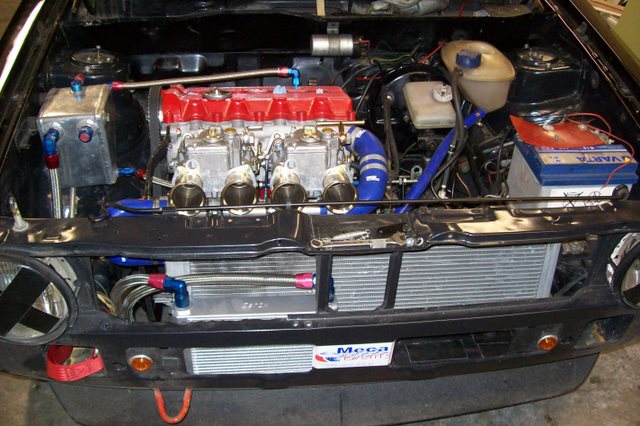

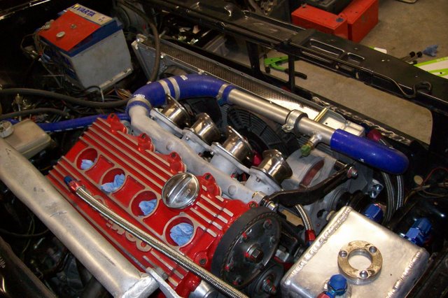

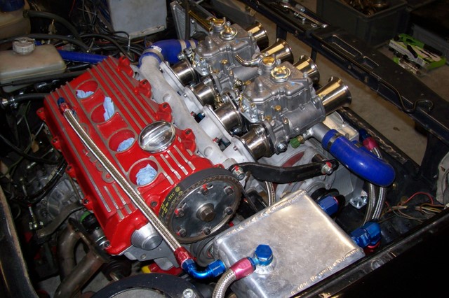

Tout prend place...
- 100_0447.JPG (95.66 Kio) Vu 10455 fois
- 100_0448.JPG (110.92 Kio) Vu 10455 fois
- 100_0450.JPG (92.8 Kio) Vu 10455 fois
- 100_0451.JPG (114.99 Kio) Vu 10455 fois
Salut Billb
ce moteur est magnifique
Et cette pipe d admission
petite question pourquoi les petit manchons en inox entre la pipe et les carbus ?
bon j espere que tu vas nous faire part de tes chronos passè et de ce du nouveau moulin
merci
merci
http://oettinger.motionsforum.com/oettinger-gruppe-f1/
attention, forum en anglais, mais je serais plus que ravi de traduire ce qui vous intéresse ou ce que vous voulez exprimer
Les manchons en inox pour faire travailler les Weber à l'horizontale, ou presque, la pipe étant prévue pour une injection.romaingirardlamamy a écrit : petite question pourquoi les petit manchons en inox entre la pipe et les carbus ?
