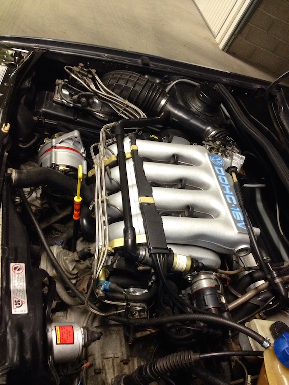

photo 1.JPG (123.29 Kio) Vu 1850 fois

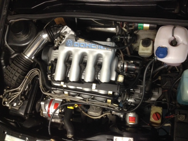

j'ai pu pendant mes vacances poser 2/3 accessoires sur la Golf, un autoradio Blaupunkt ACR2221, un range cassette intégré à la console.
j'ai aussi rajouté un bouton de réglage type Fader pour les hauts parleur, et un bouton de réglage en hauteur de phare (il me restera à tout brancher quand je remplacerai le tableau de bord).
remplacement aussi des caoutchouc de pédales

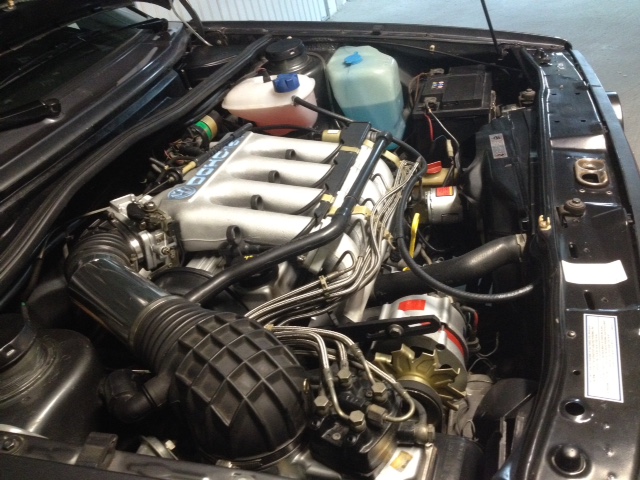

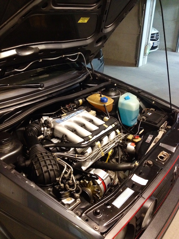

Pendant 2 jours et avec mon beau frère on a effectué un petit rafraichissement du compartiment moteur :
un gros nettoyage de fond, mise en peinture de divers éléments...
on a aussi modifié la boite à air (suppression du conduit de réchauffage par l'échappement, de la trappe puis ouverture de la boite sur le côté aile...pour n'amener que de l'air frais, comme le fessait oettinger sur ses préparations).
J'ai également réglé le Co... et il y en avait bien besoin, il était à 3,9 :shock:
depuis réglé à 1,5 et ralenti à 1000trm
Place au photos :

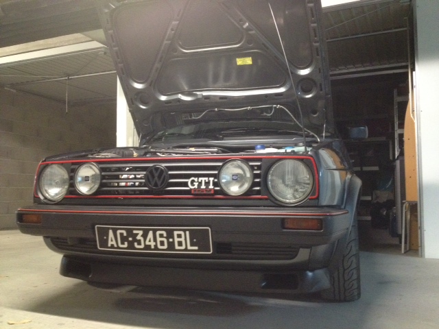

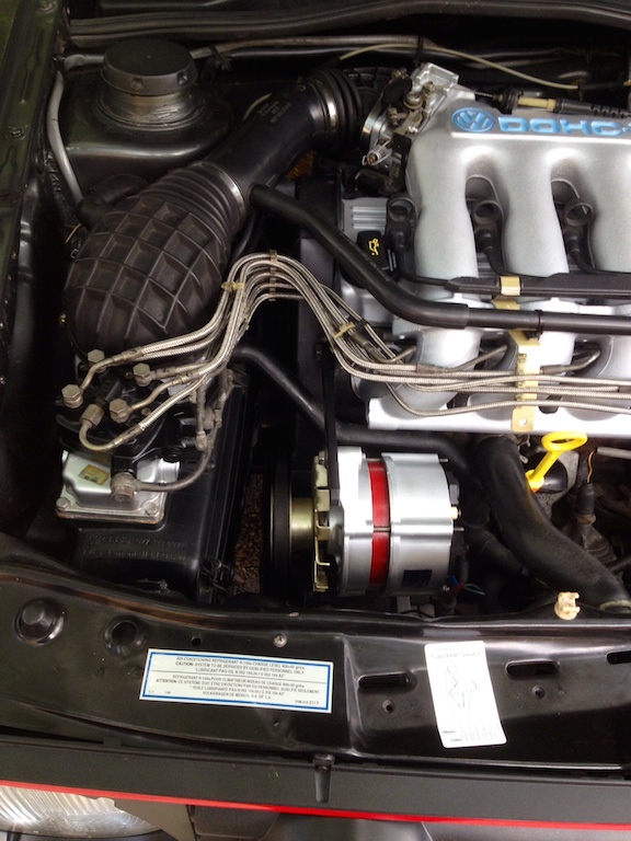

photo 2.JPG (224.74 Kio) Vu 1817 fois

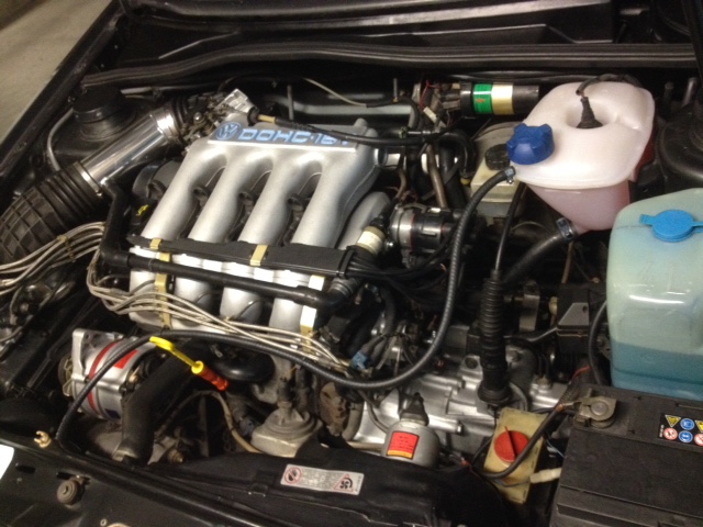

photo 3.JPG (204.62 Kio) Vu 1817 fois

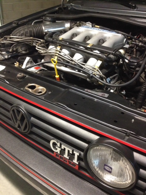

photo 1.JPG (182.23 Kio) Vu 1817 fois
Prochaine étape, suppression de la climatisation, remplacement de la pompe à eau NOS et du vase d'expansion NOS, remplacement de l'embrayage...et pleins d'autres choses.

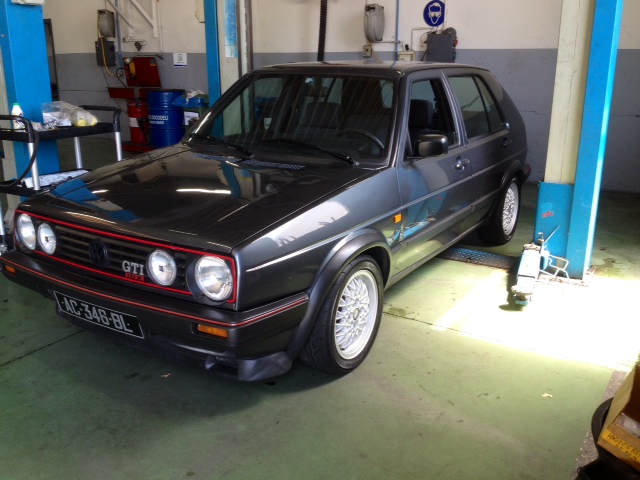

Une dernière photo prise par un organisateur du Ventabren rétro passion :up:

Beau boulot :up:
Il parait neuf ce moteur 8)

Et bien nickel tu t'es pas trop ennuyé je vois pendant tes vacances je vois :mrgeen:
Le collecteur est nickel ! sans parler de l'alternateur... :wink:
