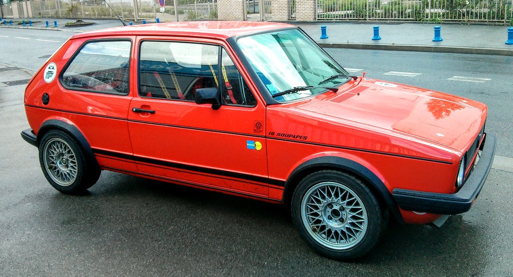

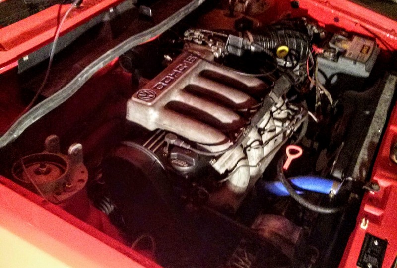

Quelques photos. En tout cas, ça me rappelle des bons souvenirs d'Eradikator 1, que certains ont connus.. (ma GLS bleue monaco)
- 06-moteur ok.jpg (126.45 Kio) Vu 1447 fois
- 07-ça roule.jpg (202.22 Kio) Vu 1447 fois
