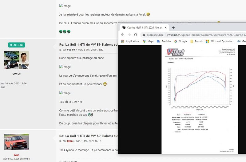

Jim a écrit : jeu. 3 déc. 2020 19:32 AHH, l'image ne s'affiche pas chez moi ! sinon j'aurais regardé ! :lol:
J'ai aussi ce problème avec Google Chrome, mais avec Edge ou iExporer ça s'affiche :up:
Re: La Golf 1 GTI de VW 59 Slaloms suisses
Posté : ven. 4 déc. 2020 10:43
par Ivan
Les photos sont hébergées sur un site non sécurisé, du coup, Chrome est pas content.

Il y a tout de même des trucs bizarre avec ce Chrome:
- Il y a quelques mois, ça allait très bien.
- Sur mon webmail, chez Swisscom, pourtant parfaitement sécurisé, les images ne s'affiche pas dans certains E-mail et pourtant si tu copie l'adresse de l'image et que tu la colle sur un nouvel onglet Chrome elle s'ouvre parfaitement!
- Idem avec une image du site PGG
Posté : sam. 5 déc. 2020 08:36
par Jim
Super je vois ! :D
Vilain chrome :lol:
Maintenant que je vois la photo:
Tes courbes sont biens propres 8)
Je retire ce que j'ai dis un 272 ne serais pas spécialement mieux.

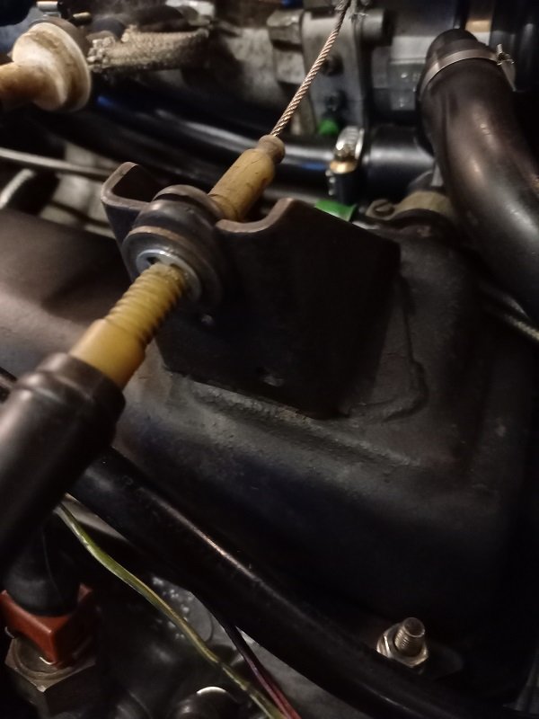

L'hiver est long, alors on s'occupe avec de petites choses.
Remplacement de l'arrêt du câble des gaz qui sautait toujours de 1 ou 2 crans.
L'origine n'existe plus, il est remplacé par celui-ci plus petit, mais apparemment costaud :up:
Le vieux à pris place dans la boîte à gants "au cas ou" :lol:
Et mise en place d'un tube pour aller chercher de l'air frais sous la voiture, il parait que c'est très important.

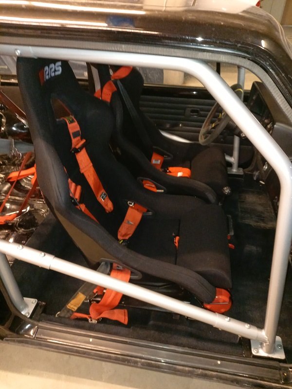

Enfin un peu d'avance sur la Golf :up:
Comme on était en train de refaire tout le circuit d'essence de celle de Ludo et qu'on avait ouvert son réservoir par la jauge pour contrôler l'état et nettoyer le filtre, on s'est dit qu'on pourrait aussi ouvrir la mienne pour voir si on arrive à trouver la cause de mon problème de déjaugeages d'essence dès passé le tiers du plein :roll:
Et là encore une surprise, ça devient chronique sur cette auto :batte:
Le filtre a été mis à l'envers !!! :shock:
Le voilà remis correctement en place. J'espère que les problèmes de déjaugeage seront réglé :?
Ensuite mise en place des consoles Recaro achetées en Allemagne pour recevoir les nouveaux baquets.
Dans la foulée, montage des nouveaux sièges et harnais homologuées FIA :up:
Vivement le printemps pour rouler

Le top, on a fait une belle avance hier :up:
J'espère aussi que le problème de déjaugeage sera résolu 8)

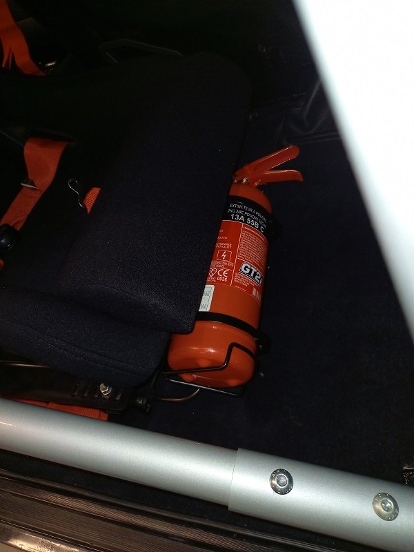

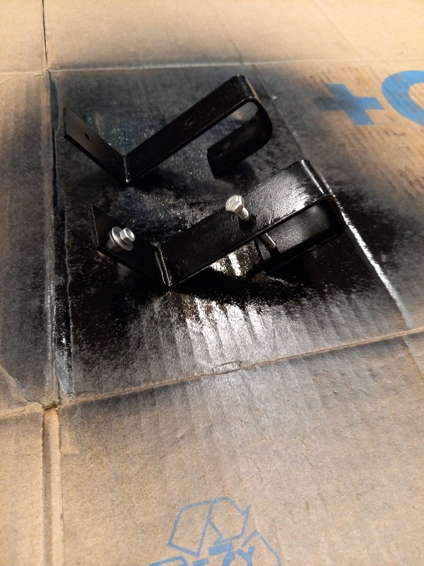

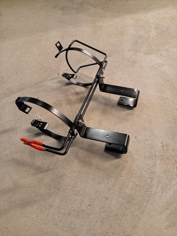

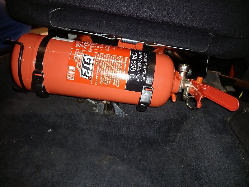

Suite des travaux sur la Golf
Fabrication de supports
Pour le porte extincteur
Une fois en place
L'intérieur est maintenant terminé
Autrement encore le remplacement du répartiteur de freinage acheté d'occasion qui pissait aussi :batte: par un neuf.
Et réglage de la commande de boîte qui avait tendance à passer la 4 au lieu de la 2 si tu appuyais pas bien à gauche :roll:
