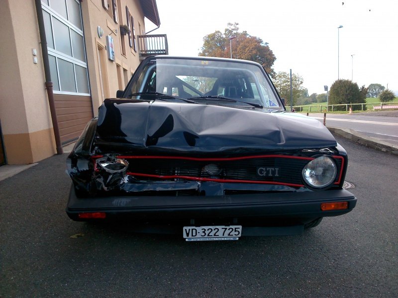

Un peu de nouvelles de cette Golf GTI "de course"
La mauvaise c'est que j'ai emplafonné tout l'avant dans l'arrière d'une autre voiture, la bonne c'est que c'est réparé et de nouveau au top :
Autrement pendant l'hiver on a fait quelques travaux:
- Les plaques de l'arceau ont été modifiées et soudées selon FIA.
- les arrêtes des bas de caisse ont été retirées en bas, traitées et peintes.
- Tout le dessous du châssis a été brossé, traité et peint.
- Le réservoir d'essence a été contrôlé et tous ses périphériques et tuyaux remplacés par du neuf.
- Les fixations du coffre ont été complétées et resserrées et le ciel de toit et les recouvrements latéraux recollés.
- Les panneaux de porte et panneaux latéraux arrières ont été remplacés par du neuf.
- Un rembourrage a été remis sous la moquette pour combler le vide créé lors du démontage de l'ancien rembourrage.
- Un entourage de levier de vitesse d'occasion a été mis en place ainsi qu'un pommeau "balle de golf" neuf.
- Le voltmètre HS a été remplacé par un VDO neuf
Maintenant, on attend le beau pour rouler :up:
