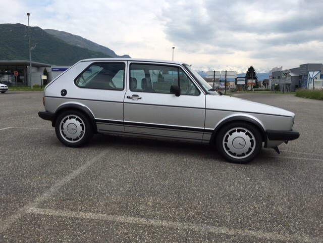

C'est vrai que maintenant elle me paraît plus équilibrée. C'est fou comme un détail change l'apparence. Ils sont forts ces designers.
Comment j'ai pu accepter de rouler avant :lol:
Mr-cobra, tu parles de mon bouchon de réservoir. Je pensais qu'il y avait deux modèles pour cette époque, et que le mien etait conforme. Tu me confirmes que non ?
mploufeur
Messages : 373
Re: Présentation Golf GTI 1,8 de 1982
Message par mploufeur »
Si je ne m'abuse, le bouchon que tu as était présent seulement sur les GTI Plus.

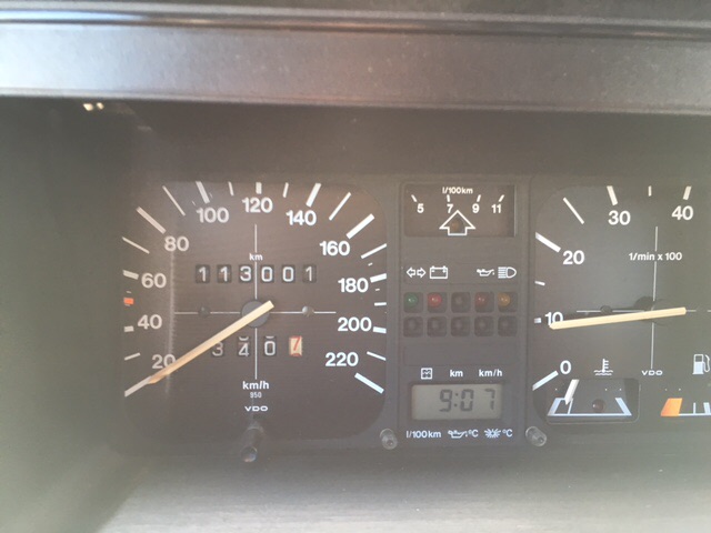

Salut les amis,
Après démontage remontage, démontage remontage, démontage remontage du bloc compteur, je perdais l'espoir de réussir a refaire marcher mon MFA et ma jauge de température.
Le chef d'atelier vient jeter un œil et me dit : t'as vérifié tes fusibles ? :bizarre:
Bien sur, un par un. Il vérifie à son tour et me sort un fusible grillé et le change :shock:
Ça remarche. Je démarre et ton fonctionne à nouveau.
Le boulet :aaah: Je rêve ! Je me suis pris la tête tout ce temps pour ça, je n'en reviens pas d'être passé à côté pour une panne aussi ridicule. Je mériterai d'être flagellé sur la place publique. :crazy:
Au moins, j'ai appris des choses en farfouillant sur le site et ailleurs également. :tropfort:

Il a vu mon désarroi, a sorti le schéma électrique et a vu que le plafonnier, le MFA et la température d'eau etait protégés par le fusible 3. Du coup il m'a diagnostiqué une très mauvaise vue :geek: et est allé vérifié.
Ma tête d'ahuri quand il a sorti le fusible ! C'était beau à voir.

De mon côté, je suis super content. MFA à nouveau en état de marche, température d'eau qui fonctionne, éclairages de compteur et tableau de bord réparés puis autoradio qui chante. Normal me direz-vous mais des électriciens de chantier avaient bidouillé les branchements.
Souder la nappe derrière le compteur, remettre les cosses au bons endroits dans les différentes fiches, tirer une masse, couper le surplus et isoler avec de la gaine thermo, c'est l'œuvre du chef d'atelier qui m'a donné un sacré coup de main. Je le remercie de s'être donné du mal pour me redonner le moral, après tous ces démontages infructueux dépassant mes compétences d'électricien de prise murale. :tropfort:

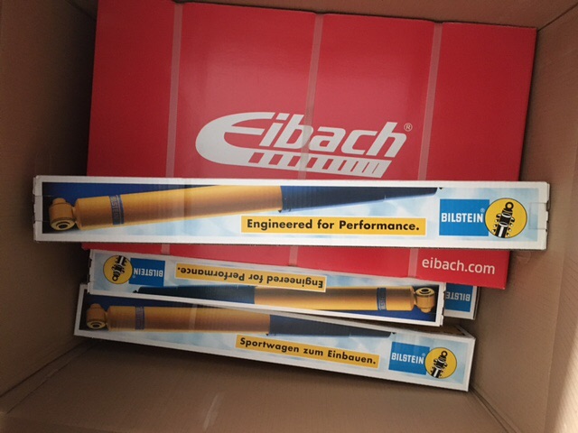

J'ai reçu ce jour un colis que j'attendais depuis quelques temps. :hourra:
Mes Koni sont plus que fatigués et raides comme des bouts de bois. Ce sera forcément un peu mieux.
Maintenant, reste à trouver le temps et acheter les autres pièces.
Ludo
Messages : 391
Message par Ludo »
Bravo pour le kit, j'ai le même sur ma GTI et c'est une pure merveille 8)
Bonjour Arnaud,
Tu n'as pas eu la possibilité de commander la jambe de force complète?
Tu peux nous communiquer les références des cartouches avant?
Merci et bon montage :wink:
Ludo
Messages : 391
Message par Ludo »
Les jambes de force pour golf ne sont plus fabriquées :cry:
