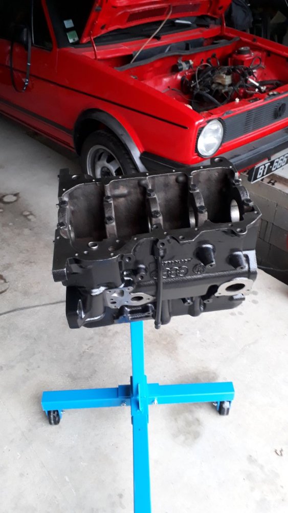

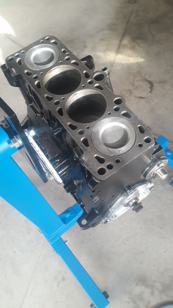

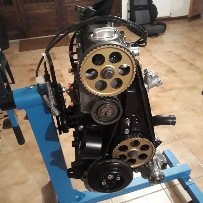

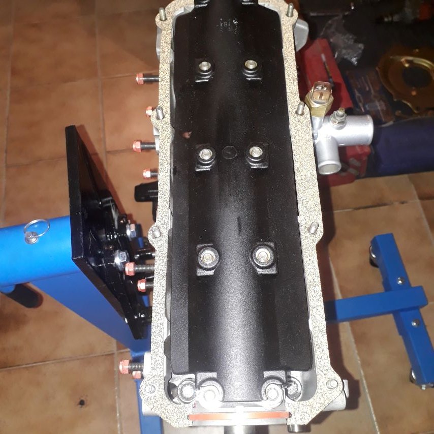

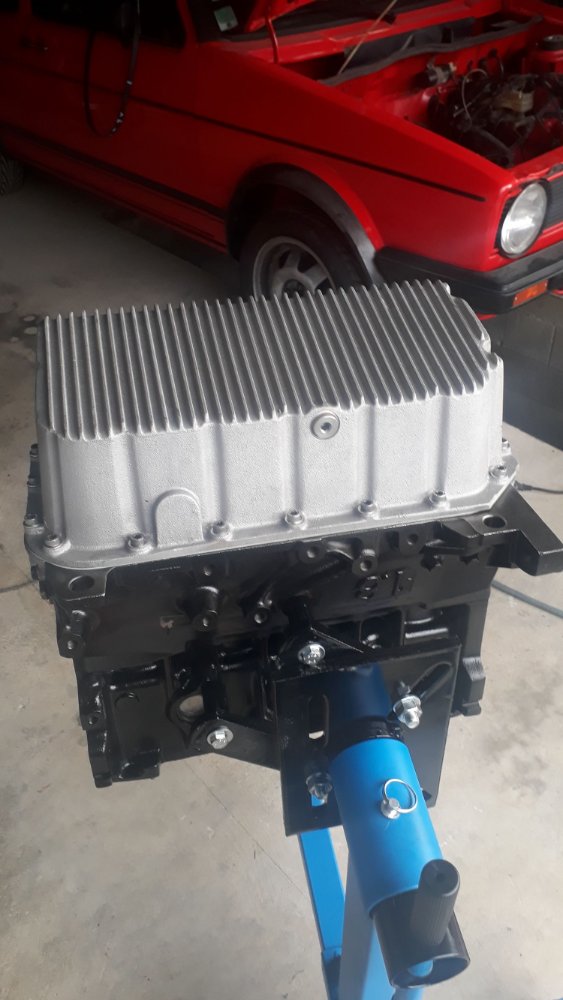

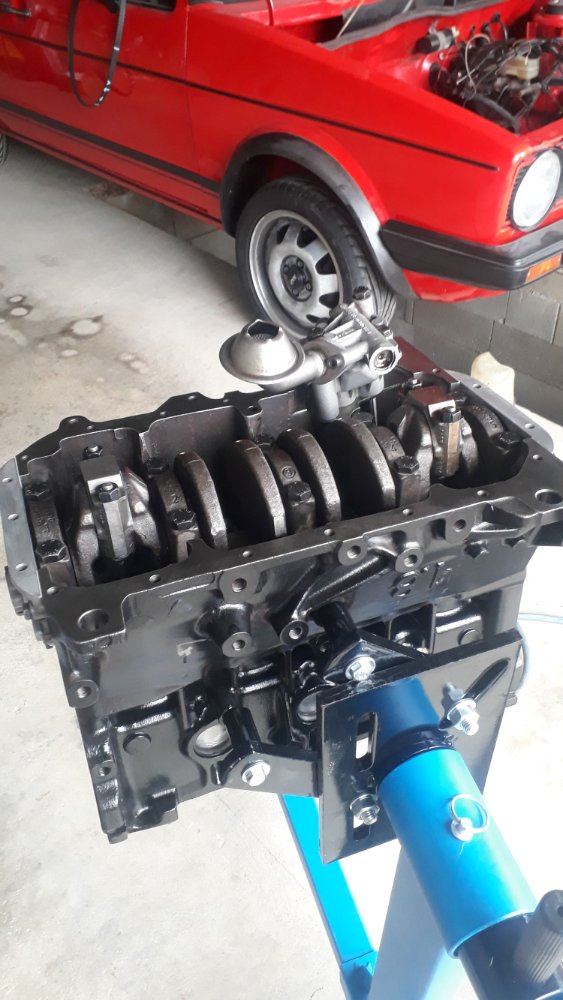

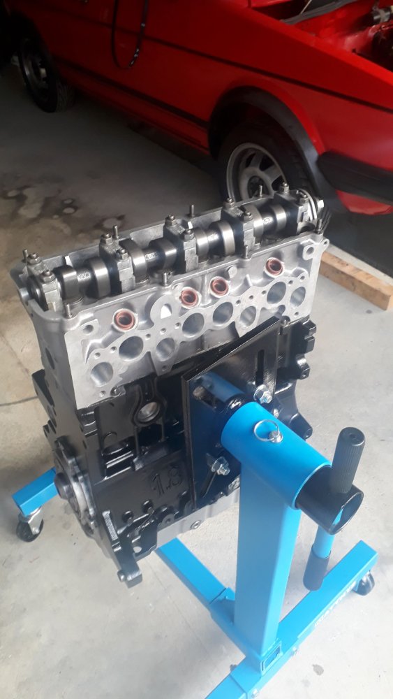

Quelques photos du réassemblage
Le fichier joint 31.jpg n’est plus disponible.
Le fichier joint 33.jpg n’est plus disponible.
Le fichier joint 34.jpg n’est plus disponible.

Re: G73 Golf GTI 83's
magnifique :up:
Messages : 2282
:bravo: c'est cool, bon montage... :coucou:

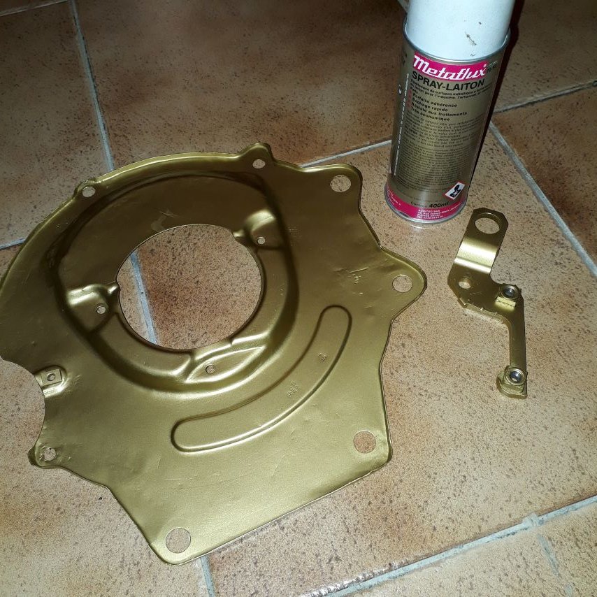

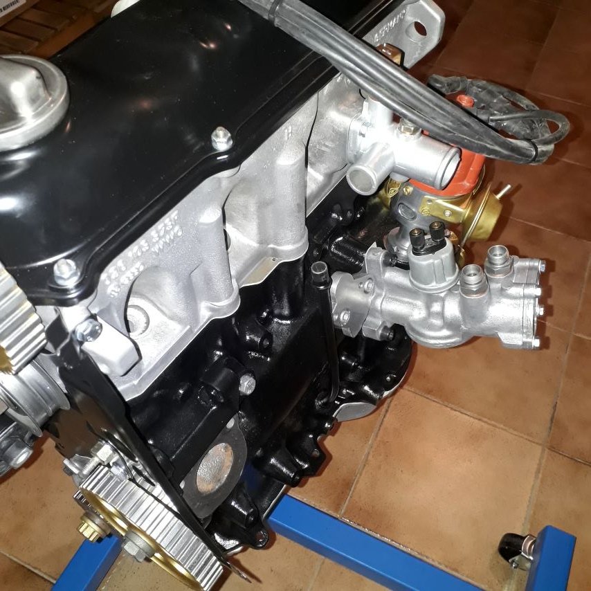

Quelques photos des pièces peintes a l'époxy et peinture laiton pour pièces bichromatées
Cette après-midi c'est nettoyage et remontage des pièces en périphéries
Modifié en dernier par G73 le jeu. 16 nov. 2023 22:39, modifié 1 fois.

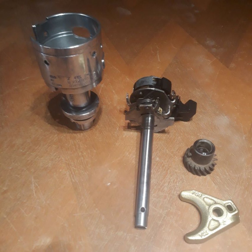

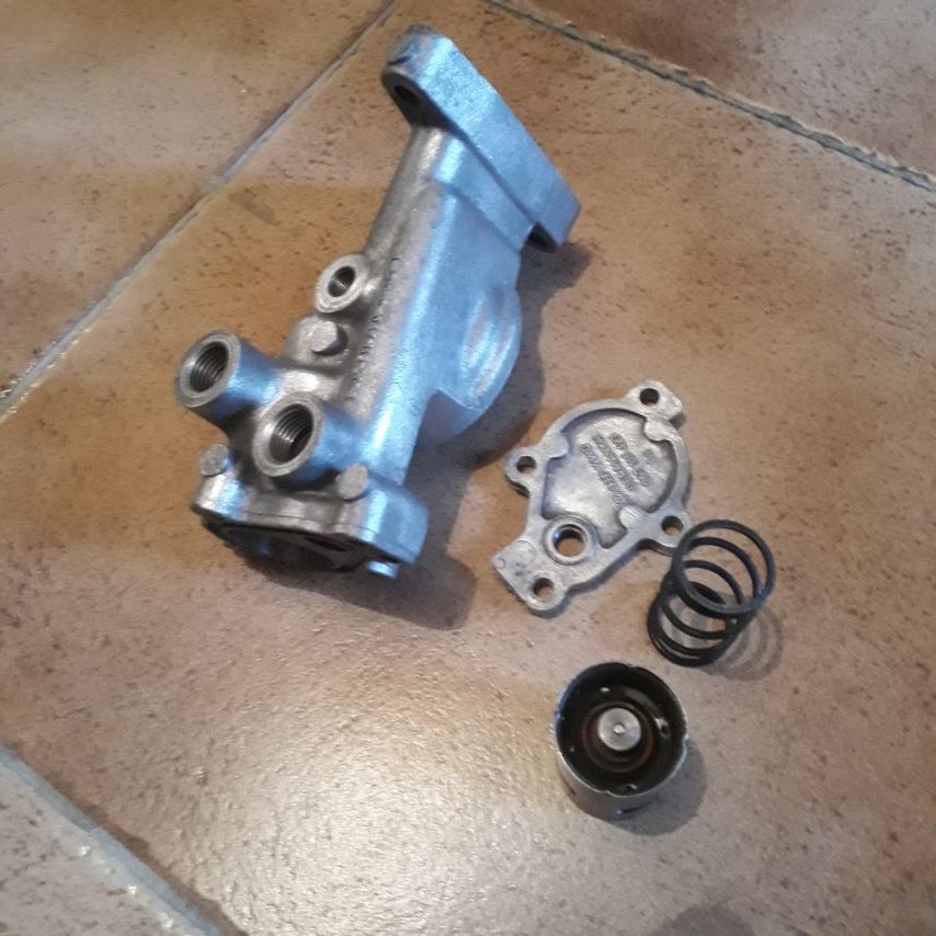

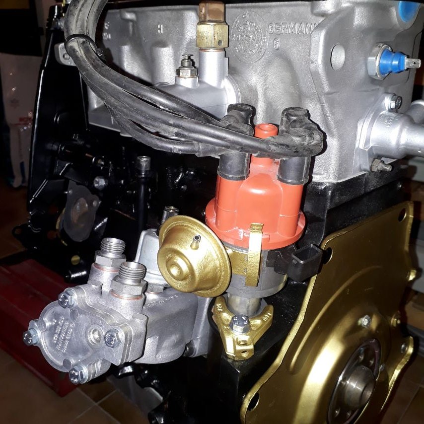

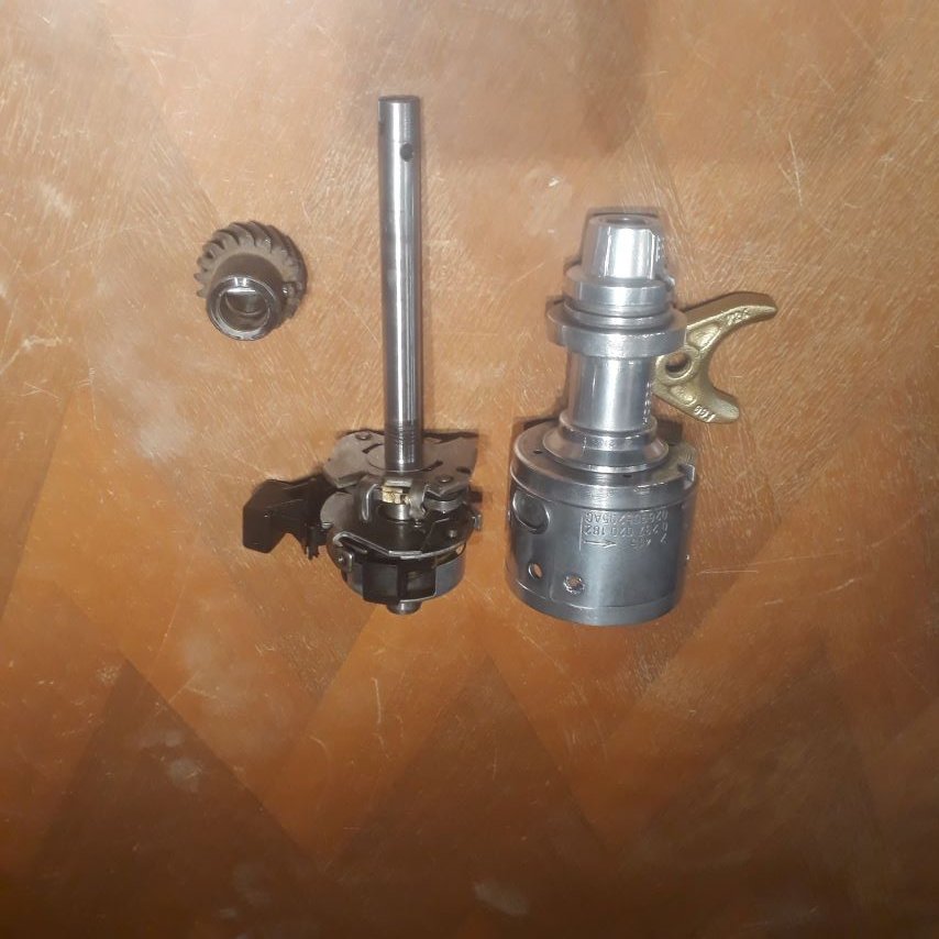

Alors pour le plaisir de partager et de poster
Quelques photos du remontage du boitier filtre et de l'allumeur

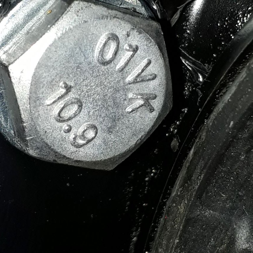

Et pour le détail ,visserie des supports en 10.9 :mrgeen:
Messages : 2158
Ah oui là il va pas se barrer :lol:

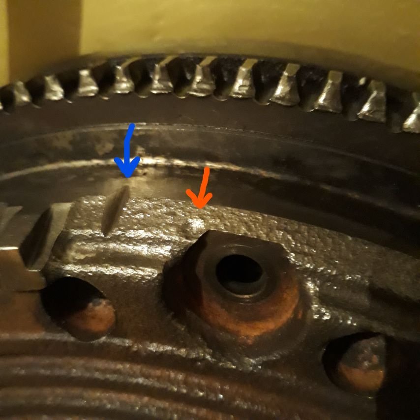

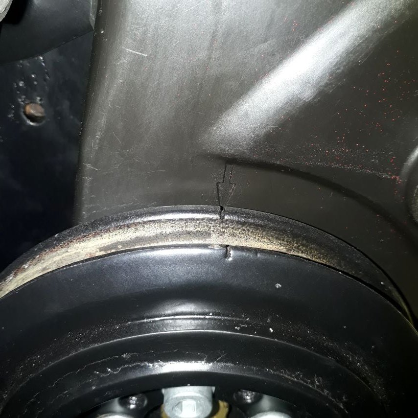

Question technique , le moteur est pratiquement réassemblé , je posterai d'autres photos
Pouvez vous me confirmer les repères du PMH
=> repère poulie du vilebrequin et la flèche sur la cache courroie de distribution
=> repère sur le volant moteur , marquage rouge ou bleu repère sur ma photo
