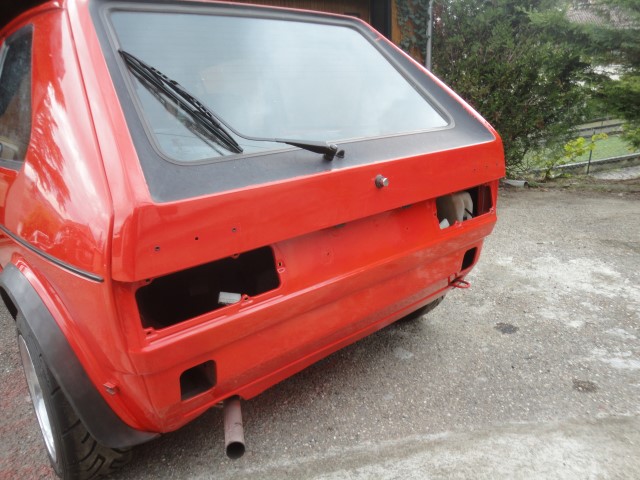

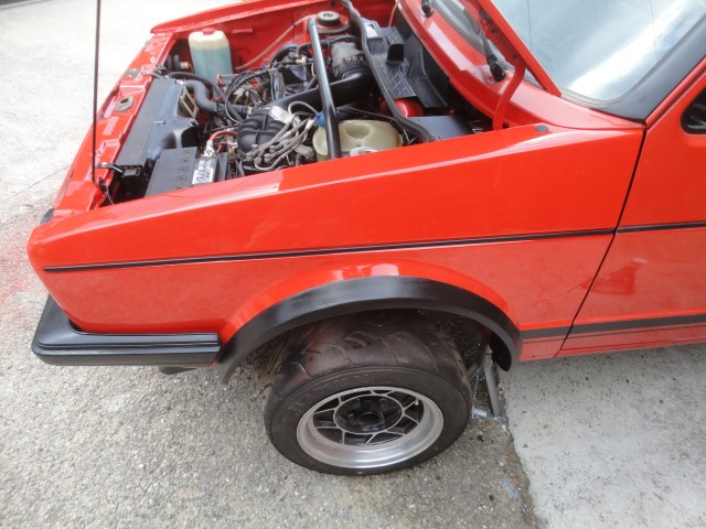

Bonsoir, présentation de ma GTI , époqu'auto 2011
image001 (Small).jpg (87.87 Kio) Vu 20443 fois
DSC01189 (Small).JPG (158.72 Kio) Vu 20443 fois
DSC01302 (Small).JPG (96.06 Kio) Vu 20443 fois
DSC01303 (Small).JPG (83.65 Kio) Vu 20443 fois
DSC01308 (Small).JPG (80.42 Kio) Vu 20439 fois

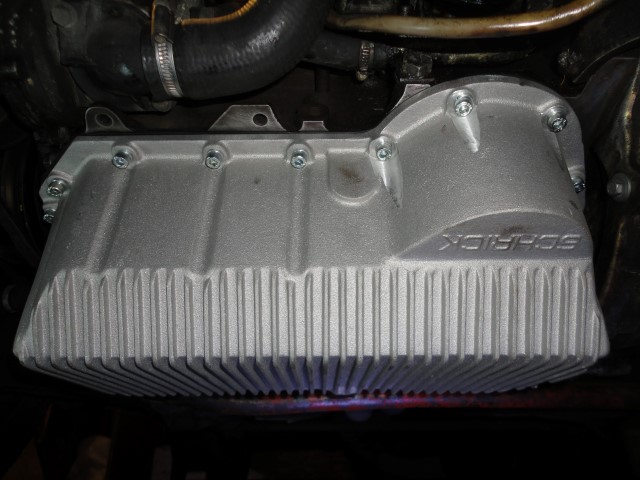

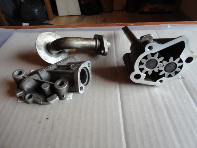

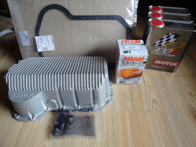

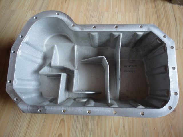

Pose d'un carter Schrick et contrôle pompe a huile

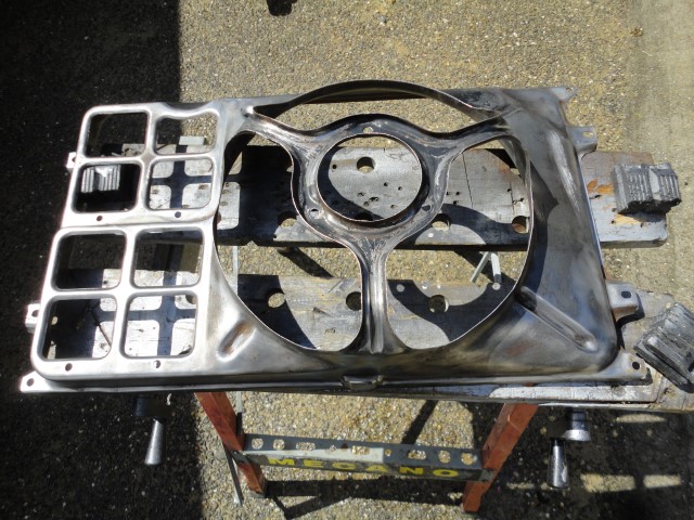

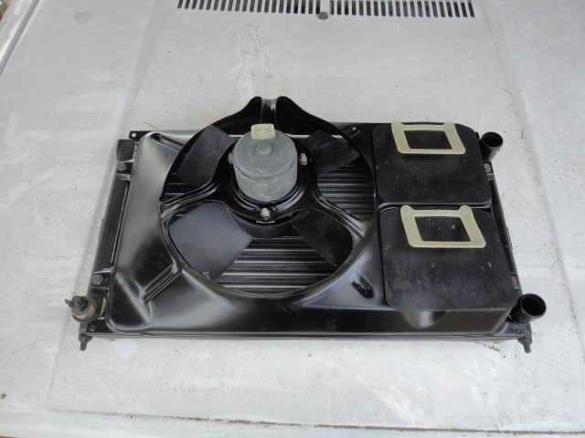

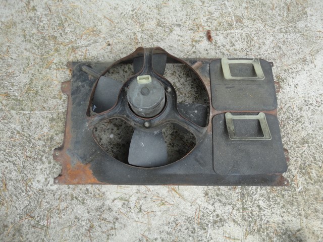

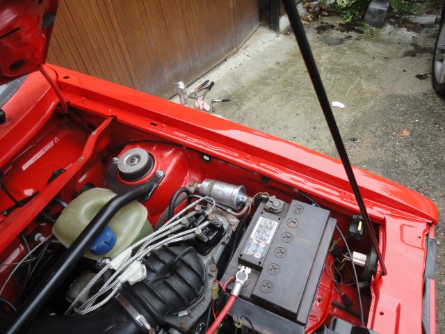

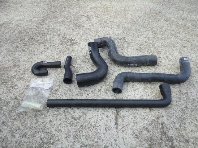

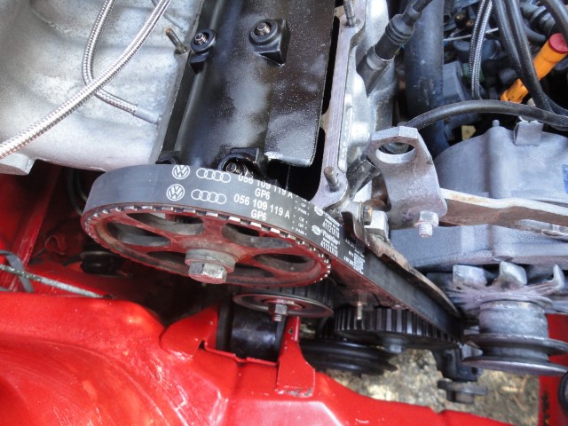

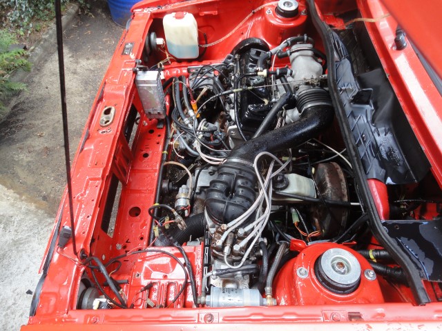

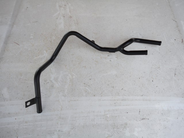

Nettoyage du compartiment moteur
échange durites et radiateur moteur
peinture éléments

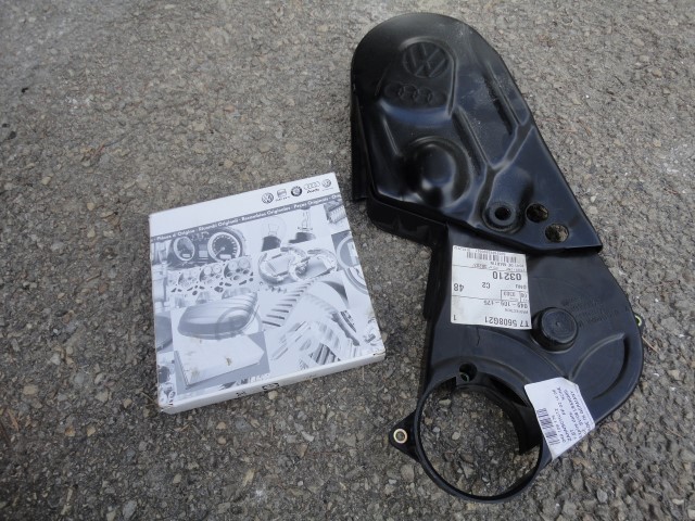

échange de la courroie de distribution :D

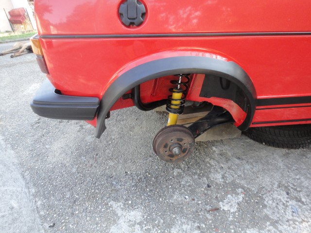

DSC01957 (Small).JPG (95.13 Kio) Vu 20404 fois

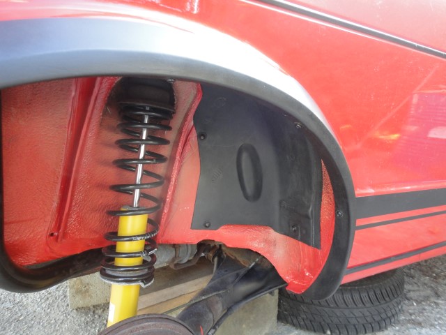

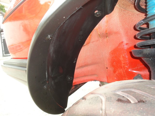

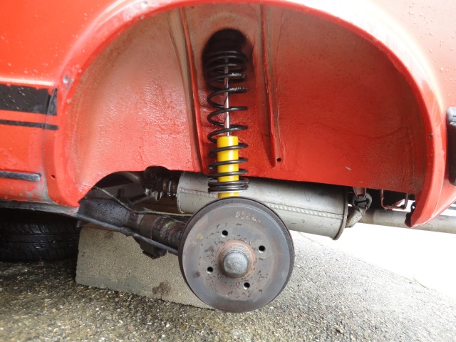

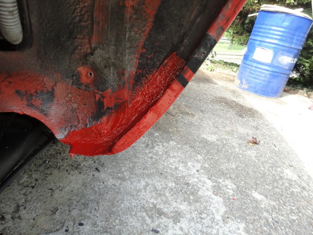

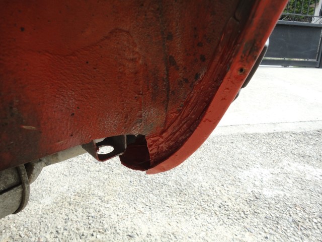

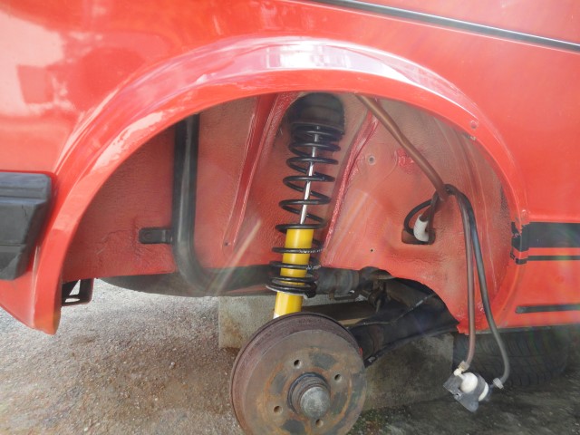

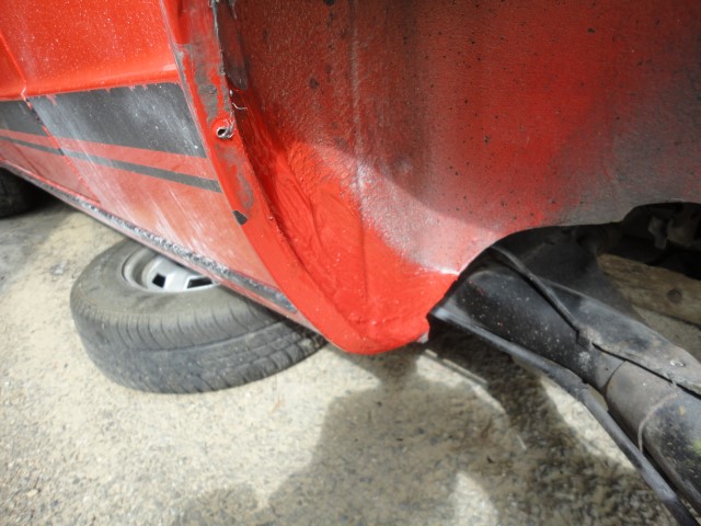

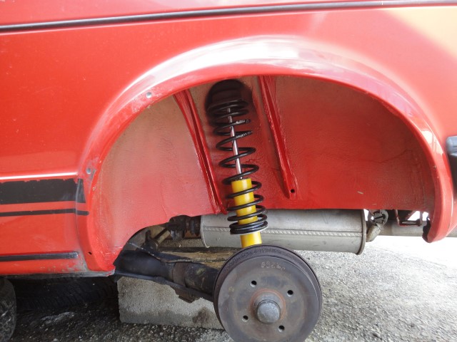

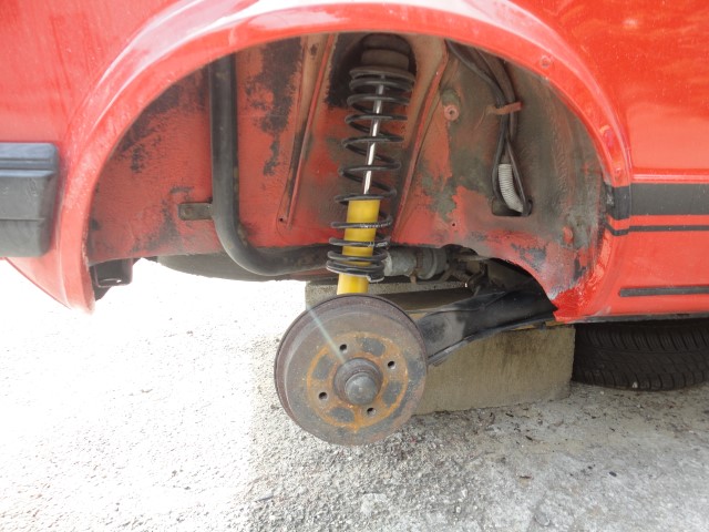

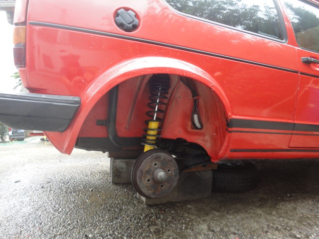

Nettoyage passage de roue arrière traitement des points de rouille
DSC01958 (Small).JPG (103.47 Kio) Vu 20404 fois
DSC01959 (Small).JPG (115.92 Kio) Vu 20404 fois
DSC01961 (Small).JPG (99.12 Kio) Vu 20404 fois
DSC01962 (Small).JPG (104.09 Kio) Vu 20404 fois
DSC01963 (Small).JPG (100.66 Kio) Vu 20404 fois
DSC01966 (Small).JPG (92.35 Kio) Vu 20404 fois
DSC01967 (Small).JPG (92.16 Kio) Vu 20404 fois
DSC01968 (Small).JPG (109.99 Kio) Vu 20404 fois
DSC01970 (Small).JPG (72.13 Kio) Vu 20404 fois
DSC01971 (Small).JPG (69.63 Kio) Vu 20404 fois
DSC01976 (Small).JPG (88.78 Kio) Vu 20404 fois
DSC01977 (Small).JPG (76.86 Kio) Vu 20404 fois
remontage
remontage

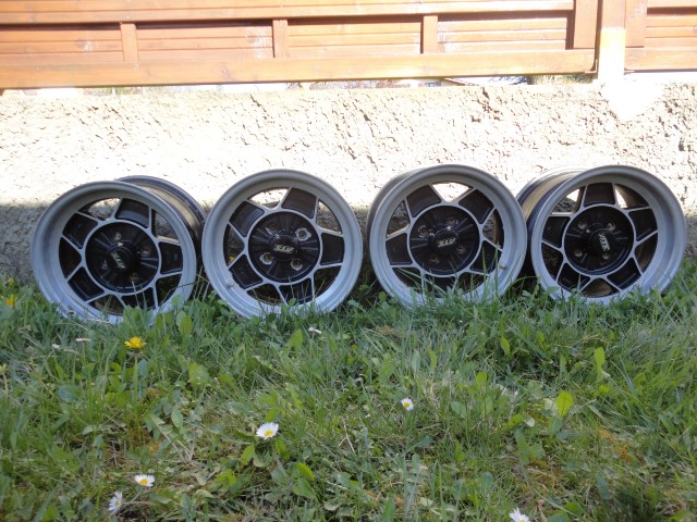

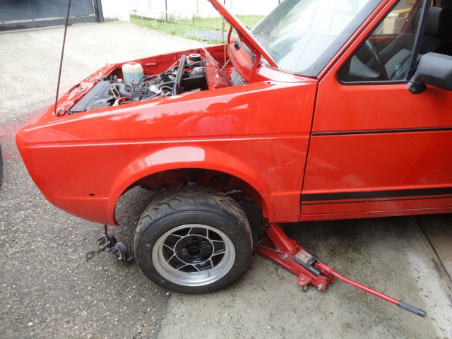

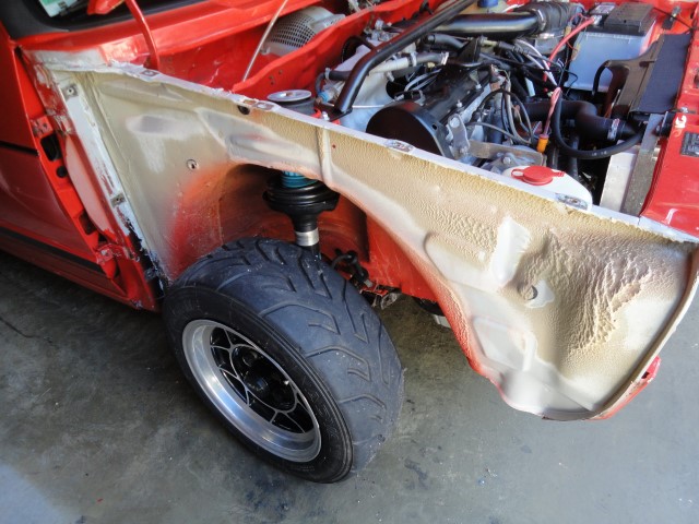

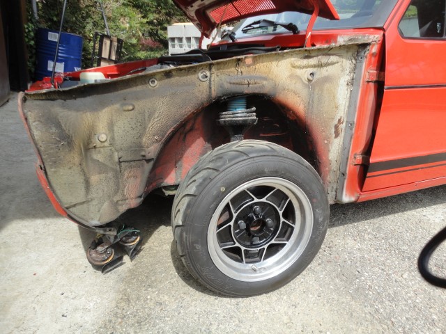

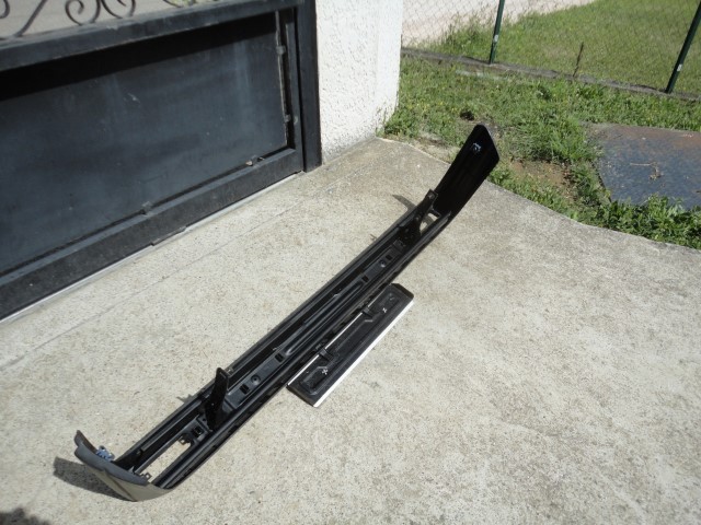

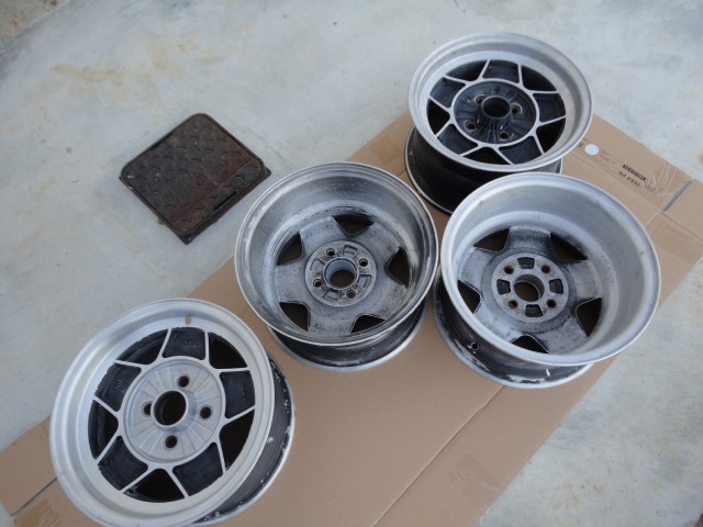

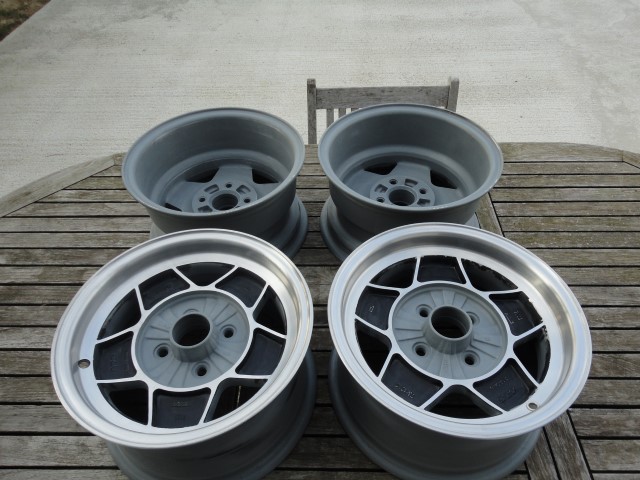

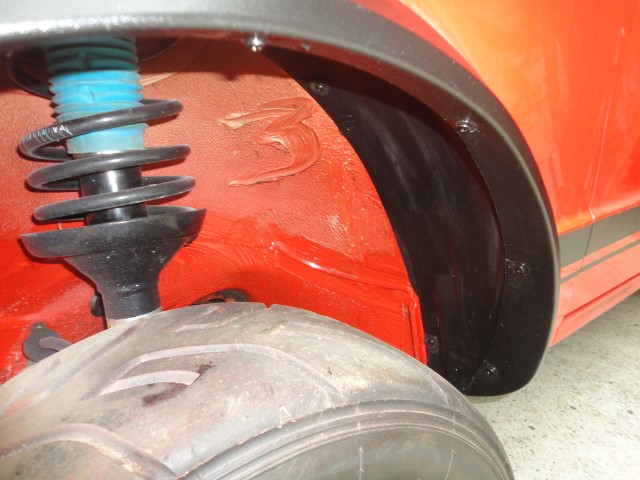

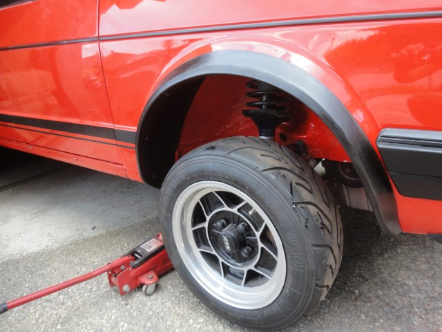

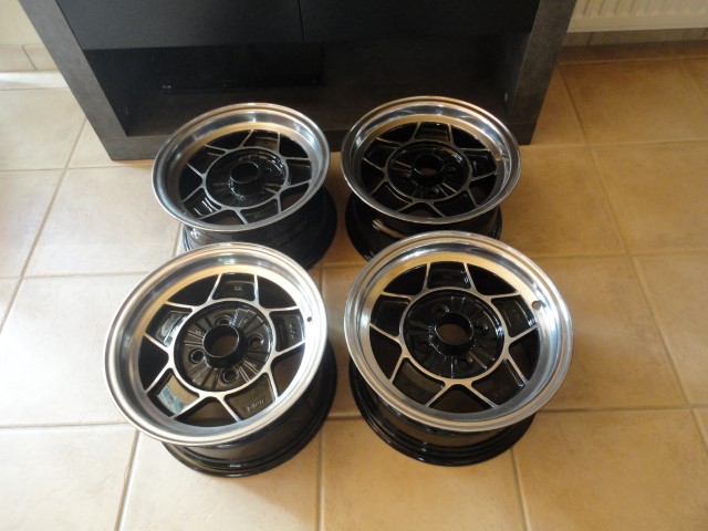

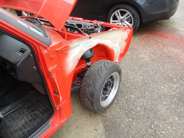

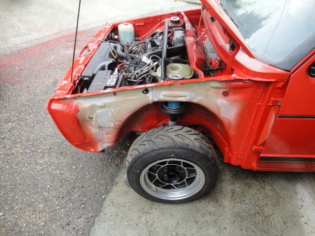

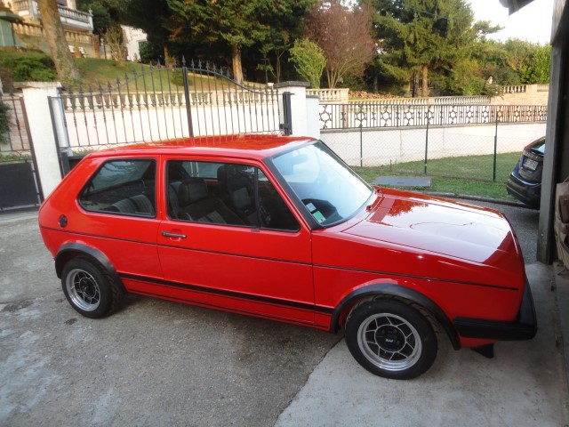

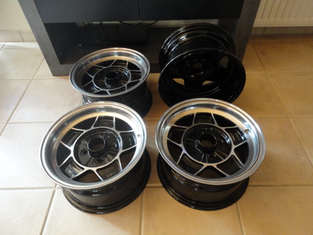

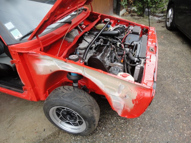

Restauration des jantes ATS Classic d'époque
Pose pneus Yokohama 175/60/13

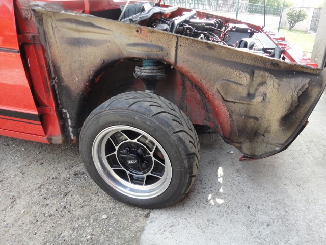

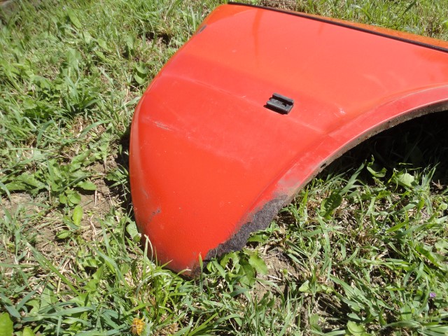

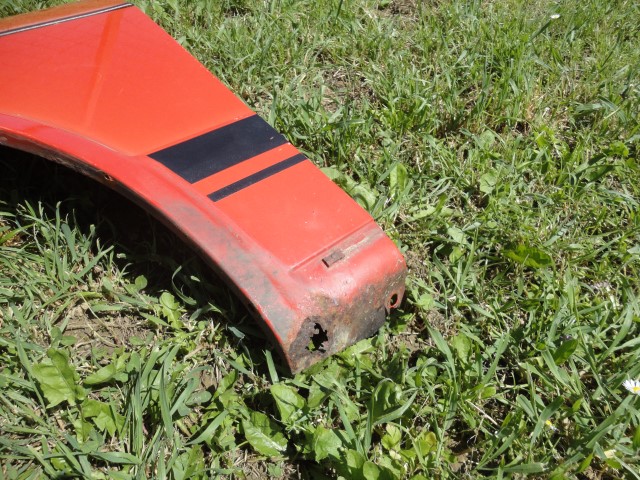

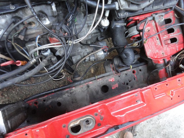

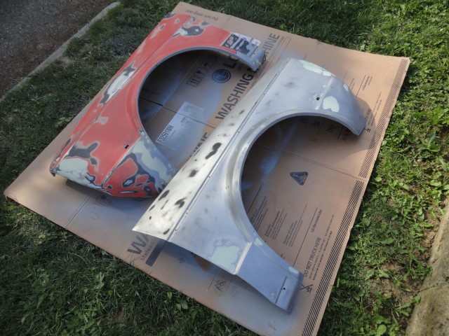

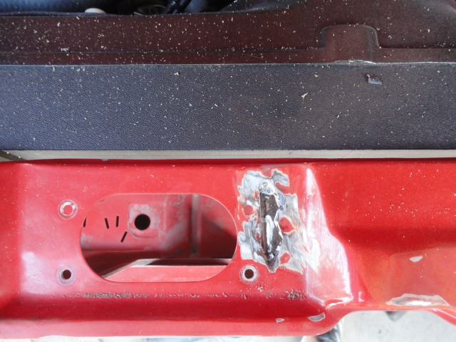

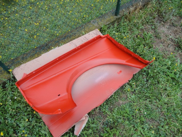

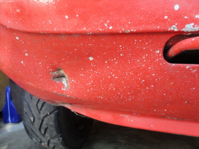

Dépose des ailes avant pour nettoyage
surprise sur l'aile avant gauche :o :lol:
DSC01732 (Small).JPG (141.47 Kio) Vu 20402 fois
DSC01990 (Small).JPG (85.36 Kio) Vu 20402 fois
DSC01992(1) (Small).JPG (102.96 Kio) Vu 20402 fois
DSC01993 (Small).JPG (88.34 Kio) Vu 20402 fois
DSC01994 (Small).JPG (86.23 Kio) Vu 20402 fois
DSC02058 (Small).JPG (122.04 Kio) Vu 20402 fois
DSC02057 (Small).JPG (124.46 Kio) Vu 20402 fois
DSC02063 (Small).JPG (111.78 Kio) Vu 20402 fois
DSC02061 (Small).JPG (167.43 Kio) Vu 20402 fois
DSC02062 (Small).JPG (151.82 Kio) Vu 20402 fois
G73
Messages : 211
Localisation : Lyon
Re: G73 Golf GTI 83's
Message par G73 »

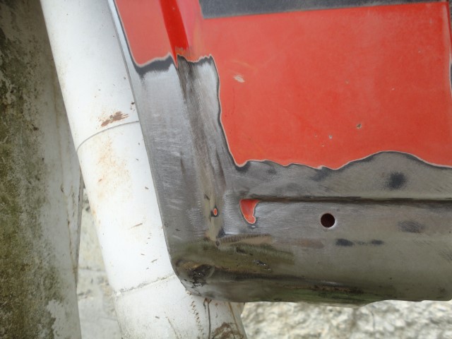

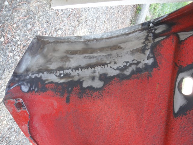

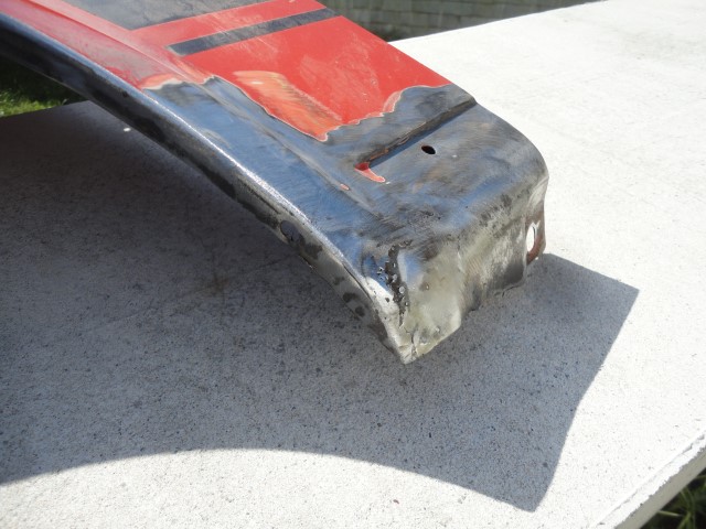

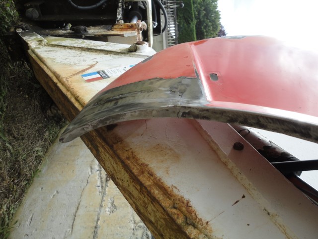

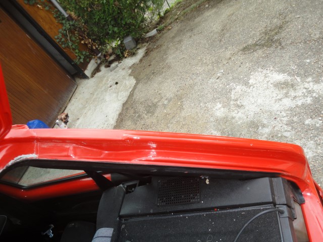

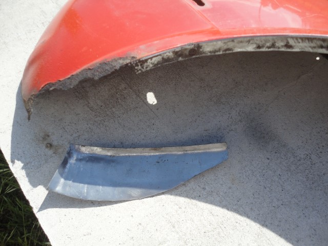

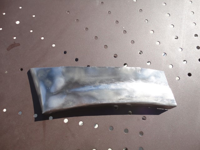

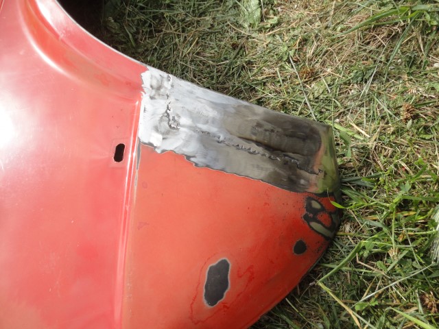

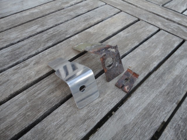

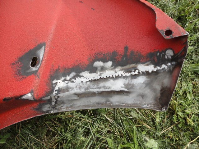

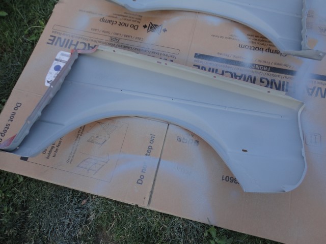

Tolerie espress :lol:
DSC02065 (Small).JPG (95.42 Kio) Vu 20398 fois
DSC02075 (Small).JPG (86.71 Kio) Vu 20398 fois
DSC02066 (Small).JPG (89.3 Kio) Vu 20398 fois
DSC02079 (Small).JPG (78.38 Kio) Vu 20398 fois
DSC02080 (Small).JPG (92.02 Kio) Vu 20398 fois
DSC02082 (Small).JPG (125.32 Kio) Vu 20398 fois
DSC02083 (Small).JPG (117.51 Kio) Vu 20398 fois
DSC02085 (Small).JPG (112 Kio) Vu 20398 fois
DSC02087 (Small).JPG (78.31 Kio) Vu 20398 fois
DSC02088 (Small).JPG (54.05 Kio) Vu 20398 fois
DSC02089 (Small).JPG (120.43 Kio) Vu 20398 fois
DSC02112 (Small).JPG (145.57 Kio) Vu 20398 fois

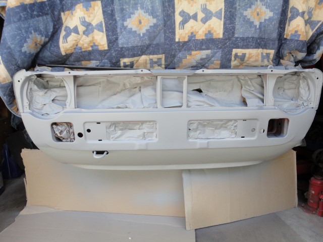

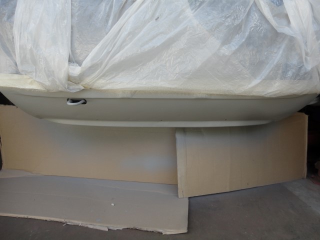

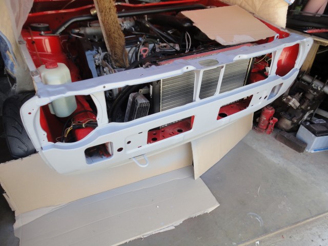

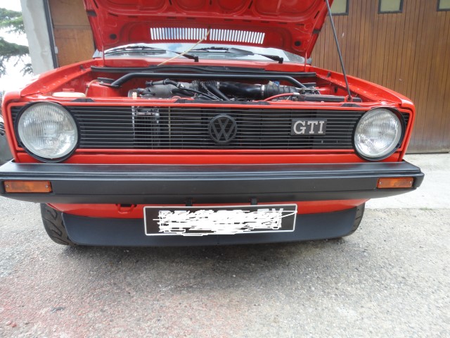

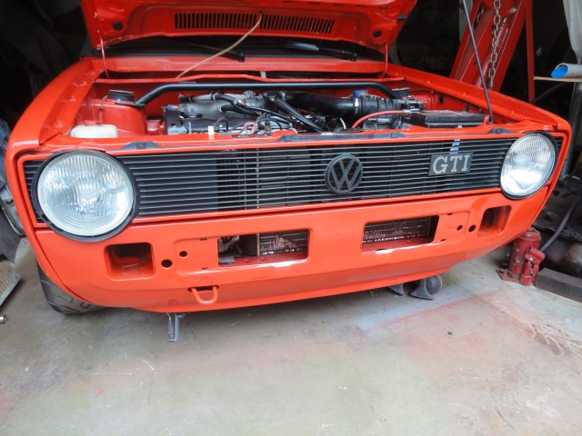

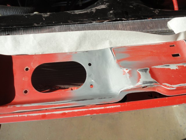

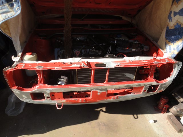

Et puis j'ai débordé sur la face avant :D
DSC02092 (Small).JPG (100.76 Kio) Vu 20397 fois
DSC02093 (Small).JPG (112.9 Kio) Vu 20397 fois
DSC02096 (Small).JPG (85.42 Kio) Vu 20397 fois
DSC02095 (Small).JPG (91.96 Kio) Vu 20397 fois
DSC02097 (Small).JPG (59.04 Kio) Vu 20397 fois
DSC02098 (Small).JPG (67.33 Kio) Vu 20397 fois
DSC02099 (Small).JPG (85.13 Kio) Vu 20397 fois
DSC02100 (Small).JPG (92.45 Kio) Vu 20397 fois
G73
Messages : 211
Localisation : Lyon
Message par G73 »

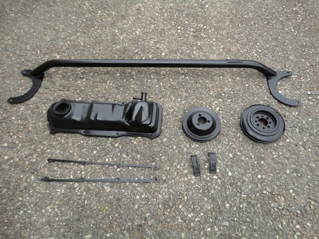

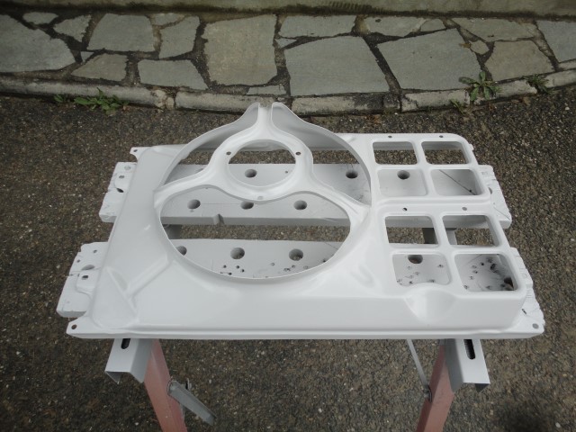

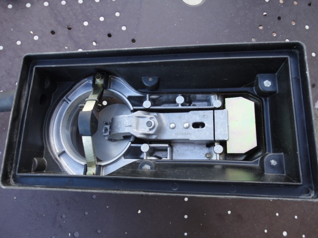

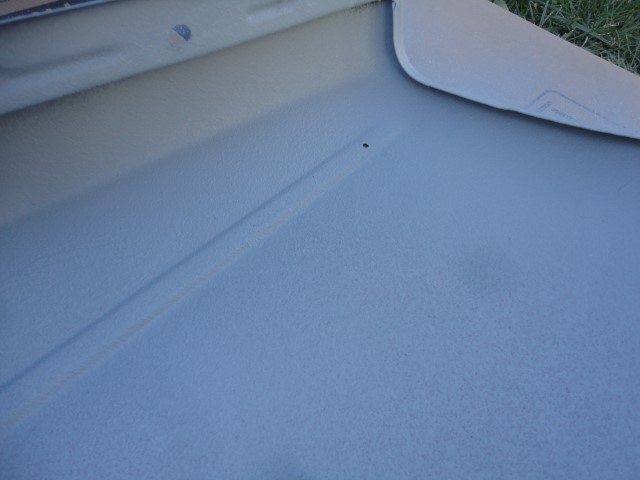

Pendant que ça sèche , nettoyage du plateau doseur et encore un peu de peinture sur éléments
DSC02101 (Small).JPG (86.01 Kio) Vu 20396 fois
DSC02121 (Small).JPG (107.19 Kio) Vu 20396 fois
DSC02116 (Small).JPG (112.96 Kio) Vu 20396 fois
DSC02142 (Small).JPG (126.44 Kio) Vu 20396 fois
DSC02115 (Small).JPG (115.55 Kio) Vu 20396 fois

Et bé ! Magnifique travail, tu es tres tres minutieux ! :shock: :shock:
Calo
Messages : 136
Message par Calo »
Beau travail et beau résultat :bravo:

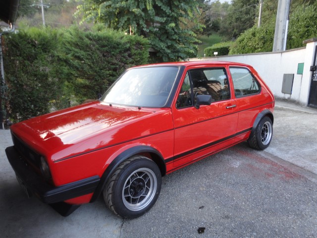

Joli travail !!
G73 a écrit : Pose pneus Yokohama 175/60/13
Je te rappelle juste que cette dimension de pneus n'est pas homologuée pour la route sur la Golf, son indice de charge de 77 et son diamètre étant trop faibles!
De plus, à voir les caches noirs dessus, je parie que tu les a fixées avec les vis d'origine :o
G73
Messages : 211
Localisation : Lyon
Message par G73 »
Merci pour vos commentaires :)
Effectivement les pneus ne sont pas prévus pour être montés en lieu et place de la monte d'origine
(mais le grippe est correct sur route sèche :lol: )
Par contre Billb , je n'ai pas de cache :?: ,le centre est peint, il y a juste le petit cache ATS de clipsé
Je parlais des caches sur les vis (= boulons) de roue! et je prétendais que ces vis étaient celles d'origine VW !!

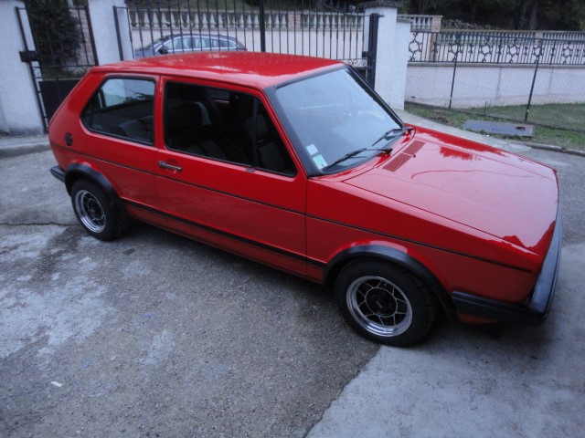

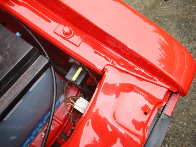

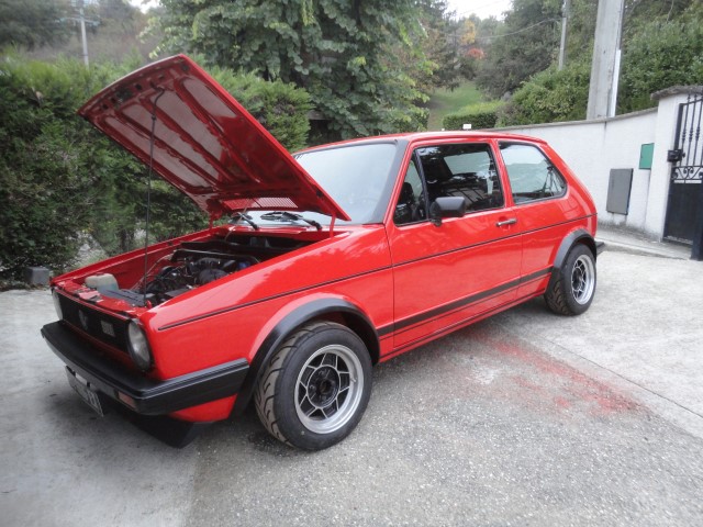

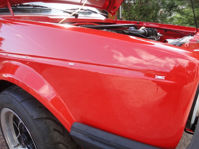

La suite ,

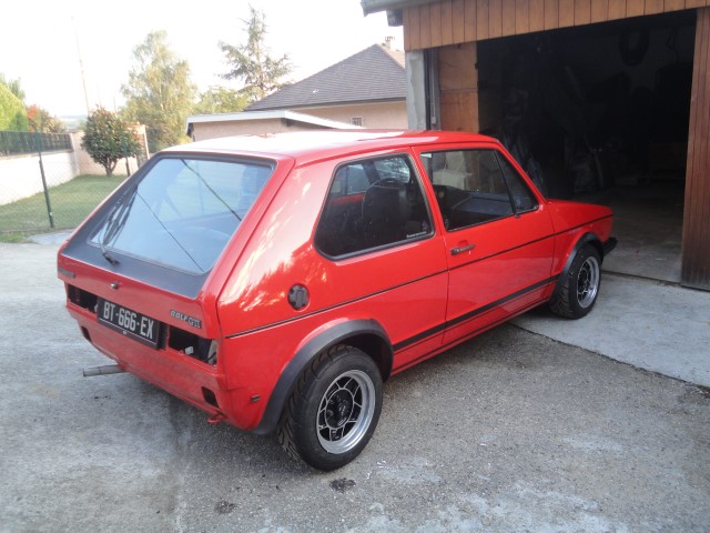

Dépose de la porte coté droit pour pouvoir ajuster la teinte LA3A et peinture des deux ailes avant en cabine chez le carrossier
La face avant a été peinte sur place dans mon garage
Remontage des éléments
Bravo travail exemplaire! :up:

billb a écrit :Je parlais des caches sur les vis (= boulons) de roue! et je prétendais que ces vis étaient celles d'origine VW !!
Les vis , je ne sais pas , elles ont un cône qui correspond avec celui de la jante , par contre la vis est plus longue que celles d'origine prévus sur jantes tôles
as tu des infos (les jantes dates de 82)

Message par G73 »
Le reste en photos

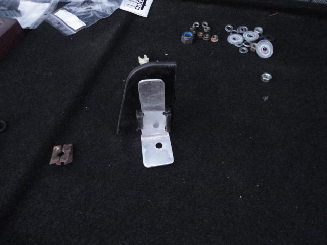

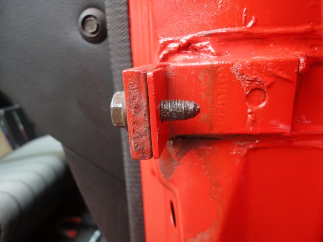

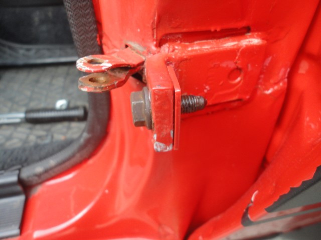

Réglage de l'écartement de la porte coté droit , (confection des deux cales derrière les charnières)
Nettoyage des entrants

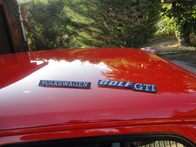

Et lustrages :D

Pour moi les ATS Classic sont une des jantes qui va le mieux aux Golf 1, juste magnifique !
C'est du 7x13 ET 20 ?

Oui c,est du 7x13 ET 20
