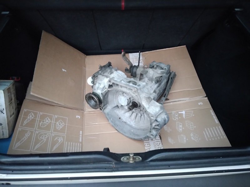

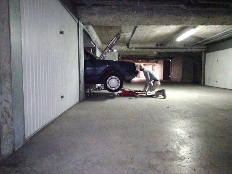

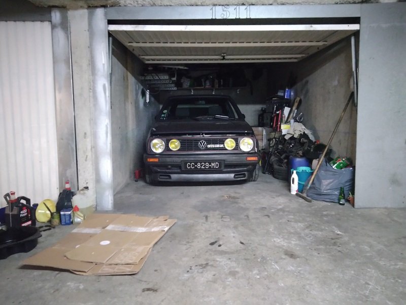

Ce bon vieux KR ! Elle est belle comme tout mais à l'issue de la sortie chez Frank il s'avère que la boîte est bonne à refaire. Sirènements de plus en plus audibles. Un pote m'a prété une 2Y et c'est parti, on fait l'échange pour la garder roulante le temps pour l'autre de partir en cure de jouvence. A la mécanique de trottoir usuelle on a préféré hier une variante inédite :
La mécanique de parking. La vraie, celle où il faut rallumer la lumière toutes les cinq minutes. Celle où te recouvres d'un savant mélange de poussière, de graisse de cardan et de suintements de joint spi de vilebrequin. Ce petit dernier qui nous a surpris : "On n'en profiterait pas pour le changer ?" Aller-retour avec la 35i mazout modifiée qui indispose les bébés phoques et les éco-conducteurs de ID.3 - surtout à faible régime et forte charge - pour aller chercher ce qu'il faut. Embrayage, vidange, filtre, remplacement dudit joint, on tombe même le carter pour changer le joint tiens ! tant qu'à faire. Puis vient le moment fatidique : "p***** c'est pas les bonnes tulipes !!"
J'ai quand même été porter la 2Y chez le Magicien d'Oz pour attaquer la réfection. La 16S... elle est bien là où elle est. Affaire à suivre. :|
Re: Après j'arrête !
Fr@nky a écrit : lun. 1 nov. 2021 12:36 La mécanique de parking. La vraie, celle où il faut rallumer la lumière toutes les cinq minutes.
AAAh !
La fameuse minuterie plus ou moins longue, qui plonge dans le noir le chantier, au moment fatidique où la lumière est primordiale.
J'ai connu ce temps là. :lol:
Bon courage pour la suite. :wink:

Quelques nouvelles :
Les roulements avaient bien vécu et le synchro de 2 est fatigué, le classique mais tout le reste va bien. Les rivets ont été remplacés par la visserie mais il nous manque le petit joint spi au niveau du levier d'embrayage, et le synchro. Donc remontage des roulements possibles dans l'attente des pièces commandées, j'ai hâte !
