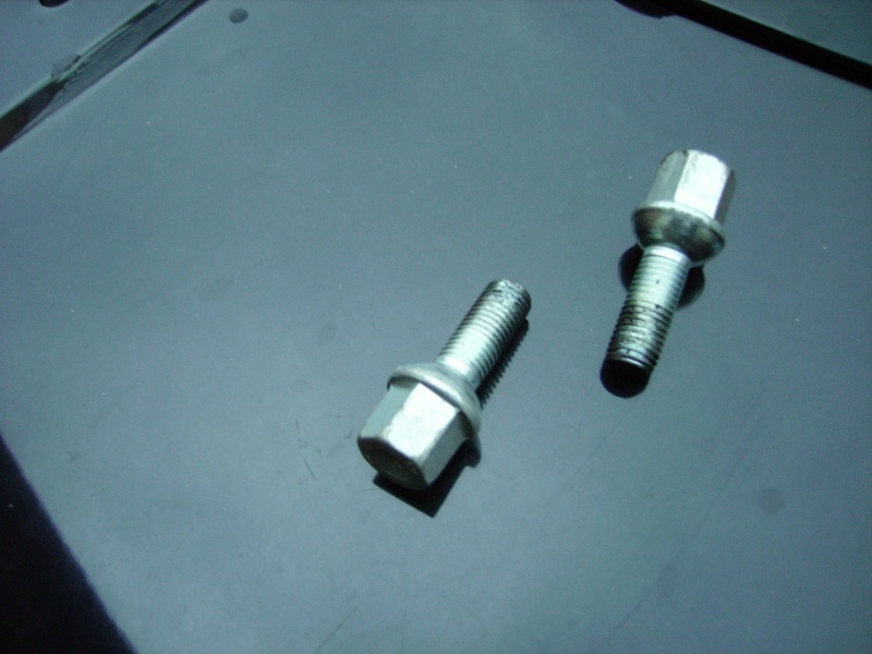

Par contre j'ai une bien mauvaise nouvelle, les jantes ne sont toujours pas montées et pour cause les gougeons... Ceux des tôles sont trop courts pour passer sur les ATS. Le filetage du gougeon fait 2cm, sur les tôle le filetage dépasse de 1.7cm alors que sur les ATS il dépasse de 0.8-0.9cm. J'en ai trouvé à la casse à peine plus long, approximativement 0.2 à 0.3 cm en plus mais je doute que ça suffise pour bien maintenir la jante !!!
Qu'en pensez vous ? j'ai fait tous les magasins (sauf VAG), les sites internet (pas dispos avant 2 semaines) et les casses sans rien trouver d'autre que des gougeons de 2.2 ou 2.3 cm...

Tu les as payé combien tes 16 goujons et en quelle taille ? J'en ai trouvé à 35 € les 16 coniques en 28mm. Il les faut plus longs selon toi ?

J'ai lu sur ce topic http://passiongolfgti.com/newForum/view ... =7&t=15067 que 10mm c'est bon derrière, sachant que je risque de prendre des 28mm, ceux-ci vont dépasser de 18mm de la jante. Du coup est-ce que ça ne fait pas trop pour l'arrière (risque de massacrer les tambours) et pas trop peu pour l'avant (pas assez de prise dans les disques) ?
J'ai également bien compris (d'après les avis et les forums) qu'il fallait des goujons coniques pour les ATS mais le souci c'est que j'ai passé les goujons des tôles (sphériques) dans les ATS et ils s'adaptent très bien... je veux bien prendre du conique mais cette histoire me parait bizarre... En réalité qu'est-ce que ça change vraiment de prendre des coniques au lieu de sphériques (et vice-versa) ? Y a-t-il un risque quelconque (perte de la roue...) ?

Je viens d'aller démonter sur la Gti et te prendre une photo.
Longueur 28 mm a l'avant comme à l'arrière.
On les avait commandé avec les centres de jante par le biais de notre ami THK (voir présentation)

Salut Gilles et merci pour la photo :)
Ils sont sphériques ceux là non ? :bizarre:
Je vais commander sur ce site mais je ne sais pas encore si je prends des sphériques ou des coniques... Par sécurité j'irais tout de même voir chez VAG au magasin, ils doivent en avoir...
Sphériques : http://www.elargisseurdevoie.com/produc ... id=2225092
Coniques : http://www.elargisseurdevoie.com/produc ... id=2225116

Bon ben la commande a été effectuée pour 16 goujons sphériques en 28mm chez Art Motoren hier soir. Ils partent aujourd'hui et devraient arriver en 48 heures (mais demain il y a grève), j'espère donc les avoir pour jeudi ou vendredi matin histoire de rôder les pneus vendredi avant le rallye... I HOPE :roll:
