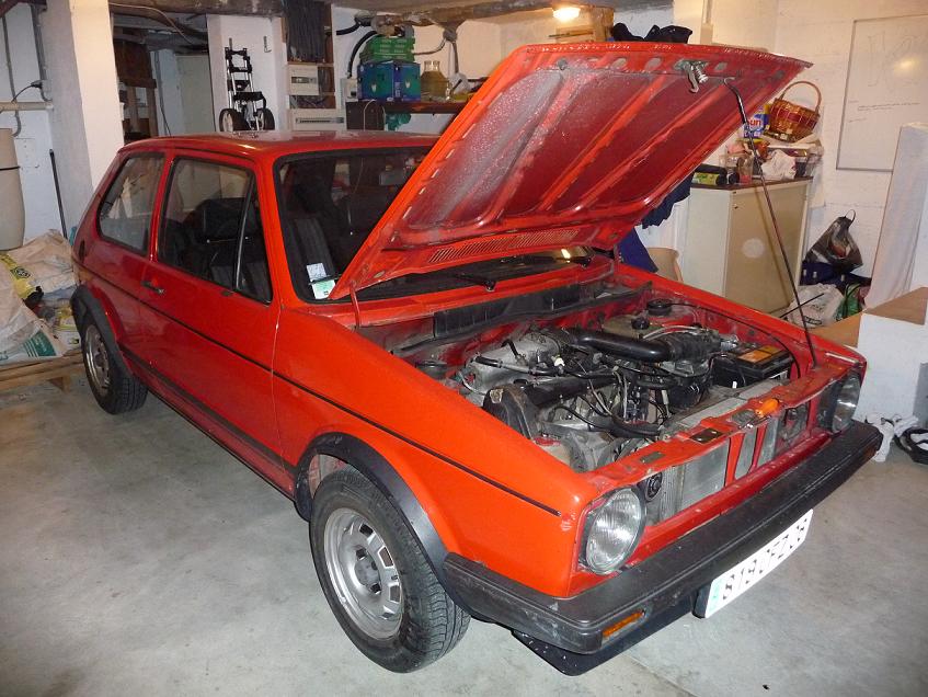

Maintenant place aux photos (les 2 premières sont de mauvaise qualité, les autres non) notez que j'en posterai d'autres demain ou vendredi quand la voiture sera propre :wink: :D
A Saint Jean Pied de Port (64) avant de la ramener.
La même :P
En panne et sous la neige cet hiver, à seulement 100m d'altitude au dessus de Nice :shock:
La même :D
Et pour finir la même :lol:

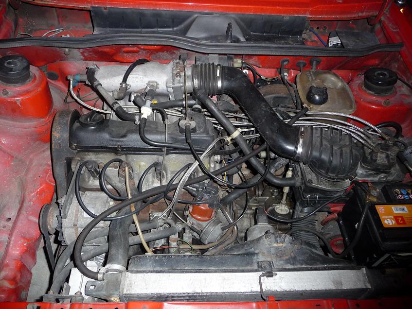

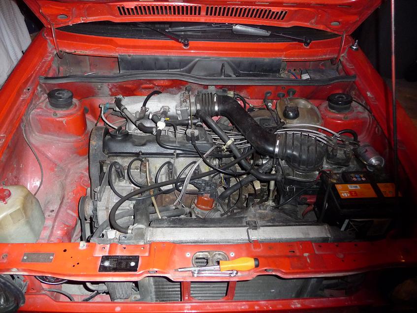

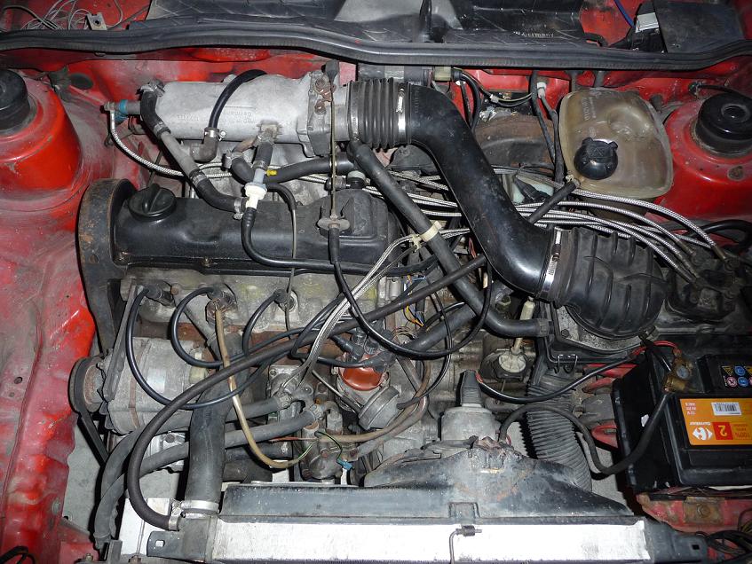

A propos de photos : désolé j'ai pas pu faire pour l'instant de photos "propres" du fait des conditions climatiques qui règnent sur Nice en ce moment (je préfère surfer les vagues qui déferlent, sisi c'est vrai :D :D ). Dès que le temps me le permet, shampooing (moquette et carrosserie), aspirateur, poussière, peau de chamois et polish histoire d'avoir des photos dans les règles :wink:
En attendant en voila quelques unes prises dans le garage (elle dort au chaud en ce moment :) ), la calandre est enlevée pour rénovation de la bordure rouge, le pare-chocs va bientôt virer aussi (rénovation) et il est possible que je monte 4 LP dessus dans la foulée.

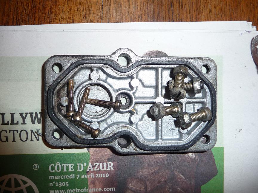

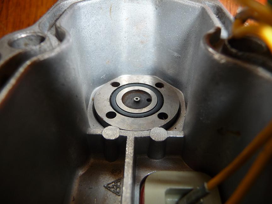

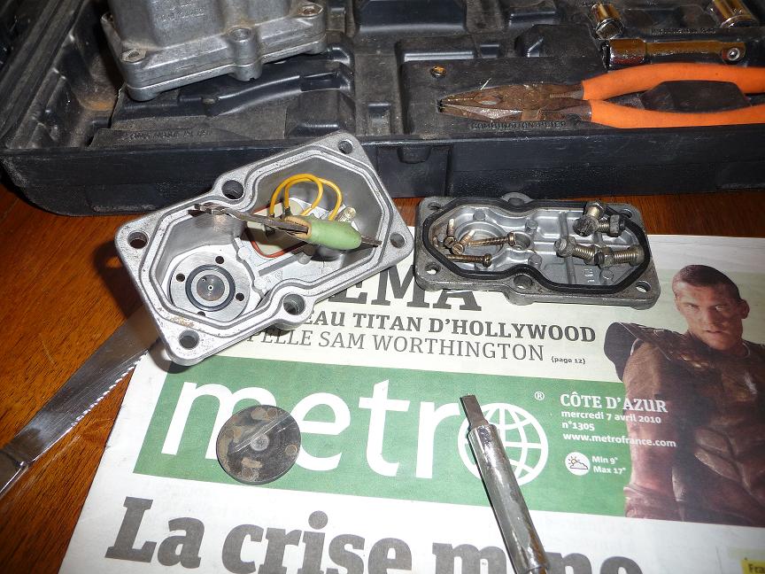

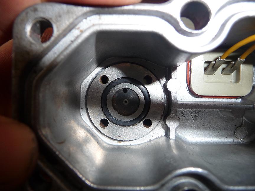

Voilà les photos du démontage d'un de mes 3 régulateurs de réchauffage, celui-ci est quasi neuf, je n'ai pas démonté le petit joint pour la bonne raison qu'il tient très bien et que lui aussi est neuf (complètement étanche contrairement à l'autre que je n'arrive plus à ouvrir).
Vous pourrez voir ce petit joint sur les photos ci jointes.
Lorsque j'ai acheté la voiture, elle ne tournait pas rond, plutôt carré à vrai dire. On m'a donc conseillé de démonter cette pièce et de vérifier l'état des joints, en effet lors du démontage (il y a quelques mois), le joint entre les 2 parties n'était pas très vaillant et le petit entre les rondelles était tout sec et s'est sorti de sa base sans mon aide au démontage (ça devait pas mal fuir :x ) . Un collègue m'a donc donné un autre régulateur que j'ai monté et qui fonctionne nickel, j'en ai quand même acheté un quasi neuf au cas où, on ne sait jamais ça n'est pas perdu du tout.
J'ai donc démonté le régulateur "neuf" comme précisé plus haut, vous pourrez voir l'intérieur de la pièce ainsi que le joint entre les rondelles :)
L'ensemble démonté.
L'ensemble démonté.
Partie "cache" avec le grand joint.
Le fameux petit joint.
Encore le petit joint sous un autre angle.
Messages : 4691
Re: Guigui en GTI
Tiens, ça m'intrigue ça.
Sur celui de ma Rabbit, je n'ai pas de joint sous la membrane... :shock:

j'en ai démonter un aussi et il n' y avait pas non plus de joint sous la menbranne....c' est pas un de golf 2 que tu as?
tooace
Messages : 723
Localisation : La Gaude (06)
Re: Guigui en GTI
Message par tooace »
Non c'est sur que ce sont 3 régulateurs Golf GTI série 1, tous les 3 montés sur des 1600 d'origine dans leur jus... :bizarre:

alors celui que j'ai démonter doit étre un de 1800 je pensai qu' il y avait juste une légére différence de pression je vérifirai les autres
tooace
Messages : 723
Re: Guigui en GTI
Je ne sais pas s'il y a une différence entre un régulateur de 1600 et un régulateur de 1800...
Remarque ça expliquerait pourquoi Gilloo n'a pas le joint sur sa Rabbit GTI et pourquoi tu ne l'as pas si tu as démonté un de 1800...
