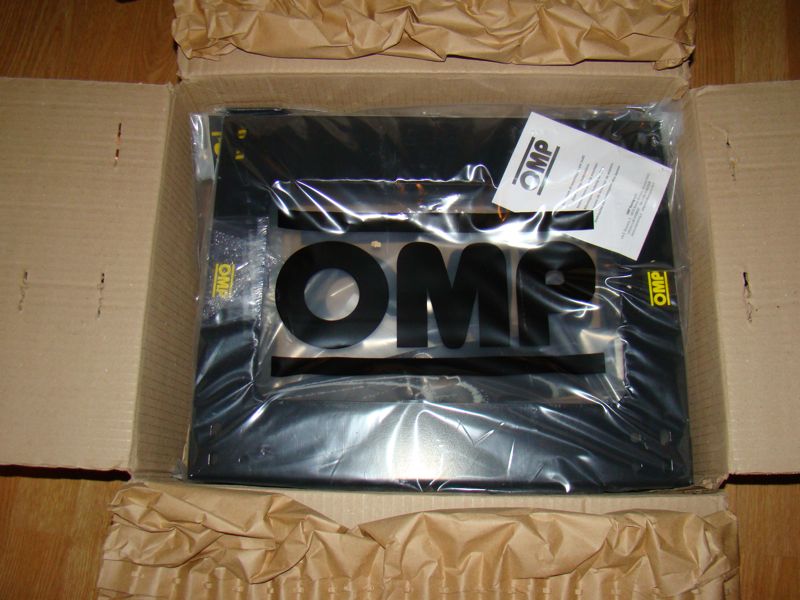

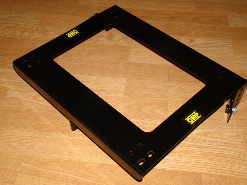

En parlant de baquet ... je vais bientôt pouvoir prendre place derrière le volant, console OMP de G2 reçue :hourra:
le gros avantage, pour un montage comme le mien : elle se monte sans perçage dans les glissières d'origine 8) un peu lourde à mon goût :bizarre: mais bon :vroum:

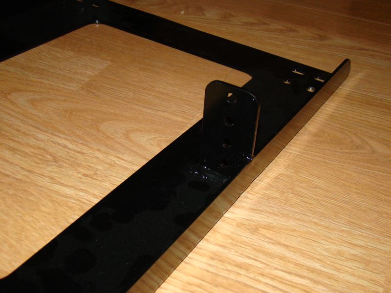

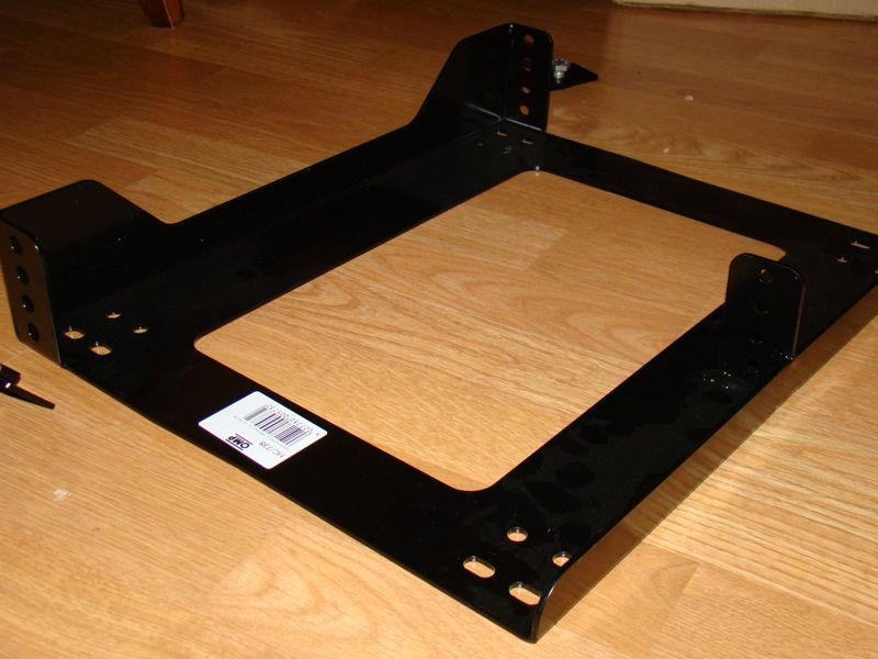

edit : après une rapide mise en place, il y a un truc que je pige pas. La console n'est pas à l'horizontale, il y a surement une adaptation :bizarre:
à Golfracing : tu as du adapter la console pour régler cette différence de hauteur ?

Tu joues ensuite avec les fixations latérales du baquet pour obtenir la bonne inclinaison du siége il me semble :bizarre:
Dans ton cas il faut caler les glissiéres :?:
les glissières viennent en appui sur la console et impossible de jouer sur leur inclinaison, les entr'axes console/glissière sont ok. Je pense que l'on peut jouer en intercalant des pattes sur les fixations arrières :bizarre:

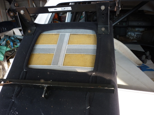

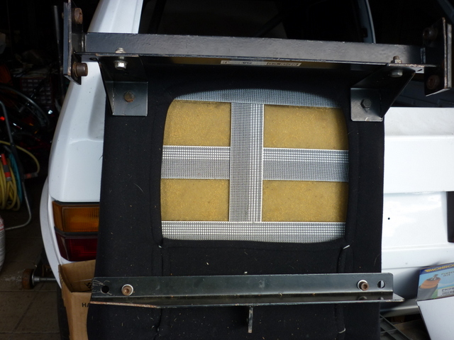

Voici ce que j'ai pour le siège passager: (que tu as testé, Jos).
console siège 002.jpg (162.98 Kio) Vu 1290 fois
console siège 003.jpg (158.15 Kio) Vu 1290 fois
oui j'ai remonté l'arriere avec des plaques d'alu de 5 et descendu l'avant avec une patte en L

je me suis fait un croquis pour réaliser 2 plaques pour rehausser l'arrière ;)
