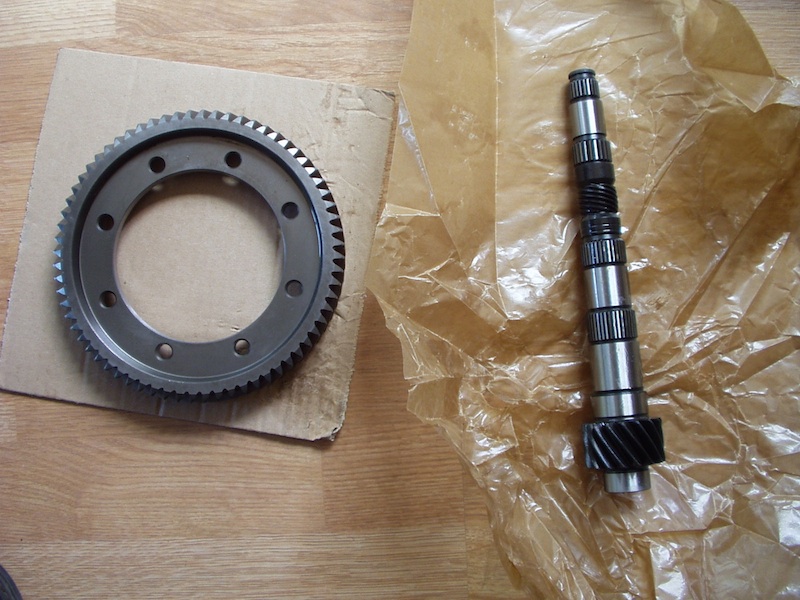

me parlez plus de DD, j'en ai un autre qui a eu un court-circuit. Une partie du boitier qui est en plastique est cramée, ça fait 3. maxtor : 1 - WD : 2 :roll:
tenez, la 894 ième : le couple court 4,25 qui attend sagement

Tu n'avais pas déjà une boite d'oettinger sur l'eg?
Re: Mon EG2 : c' est parti mon kiki ... suite !
si, mais une boite d'Oet' sur une EG ... c'est un peu balo :lol:
le couple de l'OEt de 4,17 allait vraiment bien, celui-ci un poil plus court va être encore mieux 8)

Donc tu conserves la deuxième boite pour l'oett au cas où :up: .
Tu l'as acheté où ton couple court de 4.25, parce qu'en temps normal c'est souvent écrit couple court 13x66 par exemple, comment savoir que ça correspond à un 4.25? :wink:
je l'ai eu ici : http://cgi.ebay.fr/VW-Golf-020-02Y-Crow ... 2300e10f8b
4,25 = couronne 68 dents divisé par pignon 16 dents ;)

Merci, c'est donc comme ça que ça se calcule, donc un 13x66 correspond à un 5.07. :up: :up: ;
Merci Antoine, là c'est sur j'ai appris quelque chose aujourd'hui. :up: :up: :wink:
dans ton cas, lorsque la couronne fait 1 tour le pignon fait 5,07 tours. Tu rajoutes les rapports de boite et cela explique, sans parler du régime moteur, pourquoi tes roues ne tournent pas à la même vitesse que ton vilo :hinhin:

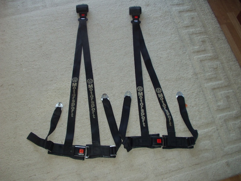

bon, je vais vous poster quelques photos de pièces nouvelles. Il a déjà le couple conique, voici les nouvelles ceintures
restauration eg2 - 0550.jpg (163.92 Kio) Vu 16453 fois

va quand même falloir découper le tapis de sol !!! en plus blanc c'est salissant :mrgeen:

Ah bah tu les as trouvés finalement :up:

Salop, sont beaux les harnais :bravo:

Trop petit les harnais pour toi Julien, ça passe pas. :mrgeen: :mrgeen: :mrgeen:
