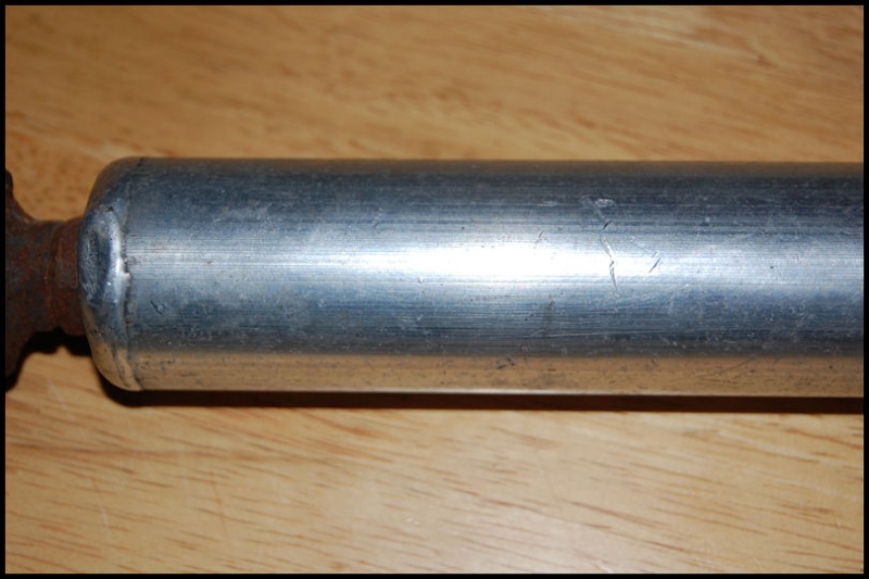

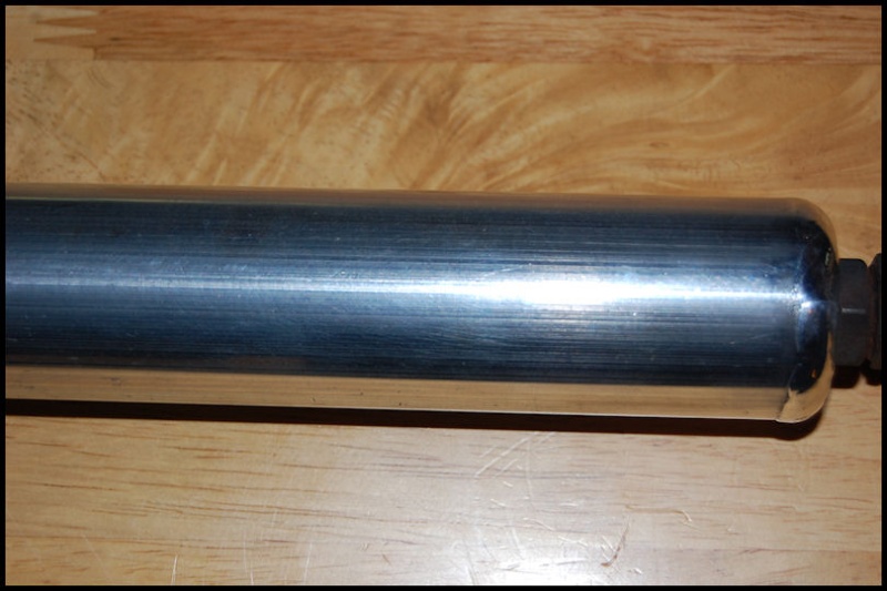

Alors, aujourd'hui, j'ai fait un petit essai pour qu'il retrouve son éclat d'antan....
Avant :
Après :

Comment as tu fait pour redonner un coup de jeune à l'alu? Tu as utilisé un produit du genre Belgom? :bizarre:

Avec un touret et de la pâte à polir tout simplement, j'ai essayer avec du Belgom mais ce n'était pas suffisant et je n'avais pas la finition que je voulais. :wink:
Oups, j'avais oublié d'agrémenter ma réponse d'une photo : :roll:
Modifié en dernier par PROMOTOR le mar. 9 nov. 2010 01:18, modifié 1 fois.

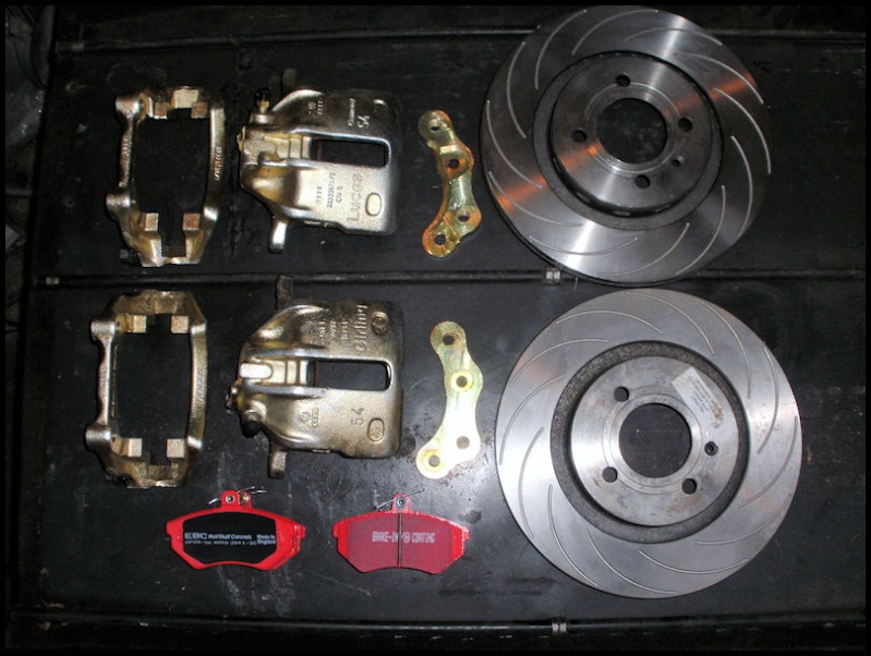

Freins de G60 :

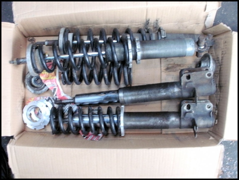

Et une suspenssion complète Bilstein (qui vont bien....) que je devrai bien sure restaurer dans les règles de l'art, histoire que ce soit un peu plus propre. :roll:

A propos de tes freins de G60, ce sont donc bien des étriers de G2, les derniers, associés à des platines pour les déporter (entraxe identique aux fixations des étriers d'origine) et des disques en 280mm ?
On trouve beaucoup de platines pour déporter les étriers d'origine de G1 et ainsi rentrer les 280 sans soucis. Ici, tu leur adjoints les étriers avec un diamètre en 54, don't you ?

Tu a tout bien compris mon bon Tony :up:
Etriers Golf 2 G60 et supports qui ce montent sur les moyeux Golf 1 sans nécessité de transformation.
Seul "inconvénient", a utiliser avec des jantes de 15' minimum.
Re: Ma future GTI Gr2 VW Motorsport
Ce montage conviendra j'imagine sans soucis pour l'usage que tu réserves à ta Gr2 mais je voulais savoir si tu avais déjà eu l'occasion de l'essayer auparavant ?
Car je m'interroge sur une possible évolution de mon système mais j'ai été assez "déçu" de l'association de disques en 280 pincés par des étriers déportés de Mk1. Avec des jantes en 15 et des pneus routiers de qualité, la voiture que j'ai essayée bloquait trop facilement les roues avant... :?
J'ai actuellement le freinage du Scirocco 16s en 256 avec ces mêmes étriers, en 54. des disques GrN, plaquettes Ferodo DS2500, durits Goodrigde et master-vac et maître-cylindre d'origine. Ce montage me satisfait énormément mais je demandais s'il était possible de déporter mes "gros" étriers au moyen de ces fameuses cales pour loger des disques de G60.
J'ai eu ma réponse :sage: Mais l'augmentation du poids des disques me réfrène un peu :mrgeen: Sans parler du blocage des roues...

limites l'assistance en mettant un ajustage dans le tuyau de dépression à calibrer selon ton feeling

Ceux qu'on trouve du genre limiteur AP à molette ? Merci en tous cas pour ta réponse :wink:

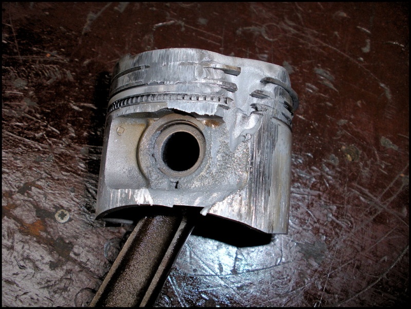

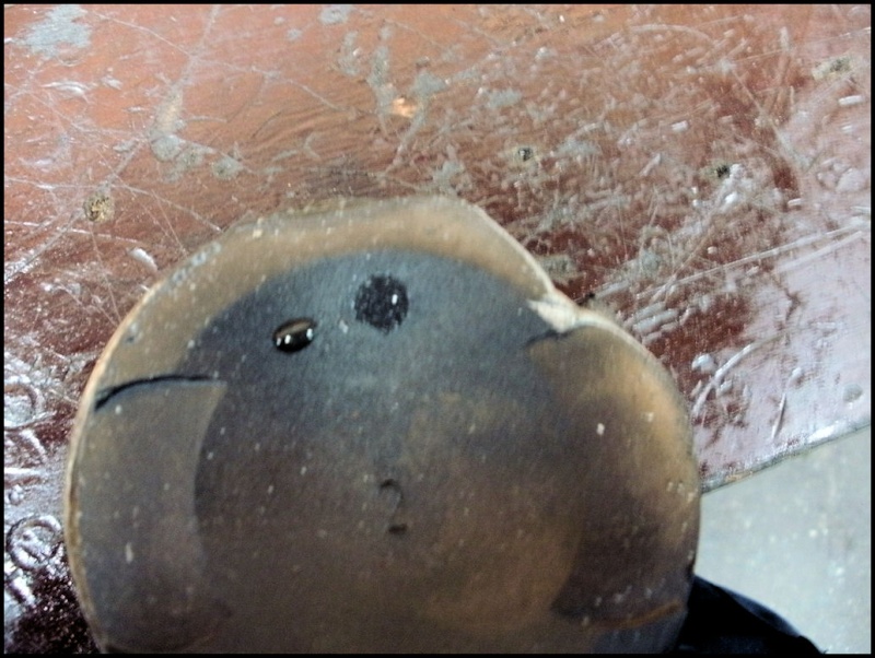

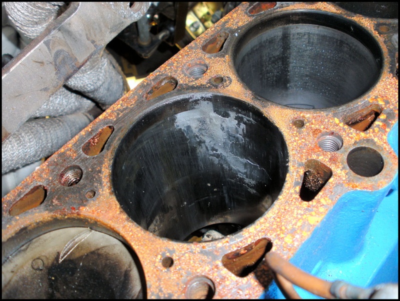

Etant donné que j'ai repris mes activités, je touche un peu à tout pour le moment et je me suis décidé à démonter le piston qui avait morflé à Spa.
Voilà ce que ça donne quand on met "un peu" trop d'avance.....et qu'on est trop "gamin" pour rectifier le tir au premier tour.... :tefou:
M'en fou, je vais pouvoir en refaire un neuf encore plus meilleur, na :bleble:

Oufti !!! Il a eu chaud celui-là !!! :o
"Oufti" ... connaissait pas :lol:
En effet, ça bien chauffé :o
ils sont mal fichus ces témoins, toujours trop tard :meuh:
