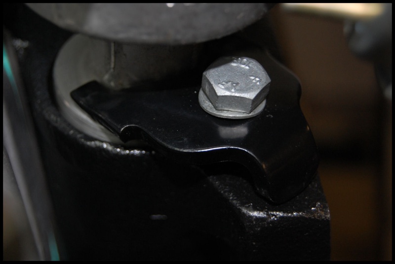

j'ai bien sure refait la petite patte de fixation du distri...

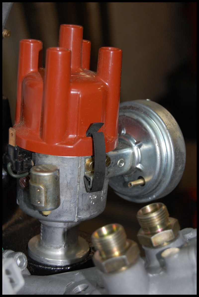

Es-tu sûr que ton distributeur est bien un de GTI ? :bizarre:
Ce ne serait pas plutôt un d'un 1600 carbu ? :roll:
As-tu la référence qui est gravée dessus ?
Re: Probablement ma dernière GTI, quoique....
à quoi tu vois que cela peut être un carbu :shock: :?:
C'est mon petit doigt qui me le dit ! :D
Attendons d'avoir la réponse de Stéphane ! :wink:

Ce n'est effectivement pas précisément un distri prévu pour gti, ceci dit, visuellement il n'y a absolument rien qui le différencie d'un autre.
Je sens que ça va créer le buzz, mais je n'en dirai pas plus pour le moment...... :lol:

PROMOTOR a écrit :Ce n'est effectivement pas précisément un distri prévu pour gti, ceci dit, visuellement il n'y a absolument rien qui le différencie d'un autre.
Ben si ... puisque je l'ai remarqué ! :lol:
c'est quand même pas le doigt :roll:
ben ... !!!!!!
Antoine ....
tu vois la prise pour le module transistorisé là ???????
:Oh:
mais sur les premiers, il n'y en avait pas exact ???
Stéphane ... sans le vouloir, tu as lancé le quizz du jour ! :lol:

sgane a écrit :ben ... !!!!!! Antoine .... tu vois la prise pour le module transistorisé là ??????? :Oh: mais sur les premiers, il n'y en avait pas exact ??? :?:
Pas d'allumage TSZ sur un chassis A, c'est encore des vis platinées. J'aurais très bien pu mettre l'allumage électronique, mais je voulais quand même respecter au mieux l'origine.
La différence est ailleurs Sgane mais où :?: :?:
j'ai pas de détail d'un allumeur carbu, qui est ce qui peut démonter le sien et comparer :lol:

PROMOTOR a écrit : Pas d'allumage TSZ sur un chassis A, c'est encore des vis platinées. J'aurais très bien pu mettre l'allumage électronique, mais je voulais quand même respecter au mieux l'origine.
Par contre les Scirocco GTI ont, elles, été équipées de l'allumage électronique dès le châssis A, soit un an avant les Golf ! :geek:
Stéphane, tu peux nous en dire plus sur l'origine de ton allumeur. :bizarre: Tu ne crains pas que la courbe d'avance ne soit soit moins bien adaptée pour la GTI (même si les différences ne sont pas énormes) ?

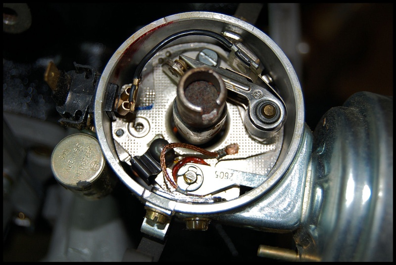

Pas de rupteur?
Effectivement, il manque le rupteur, mais il y a encore un autre petit détail ! :wink:

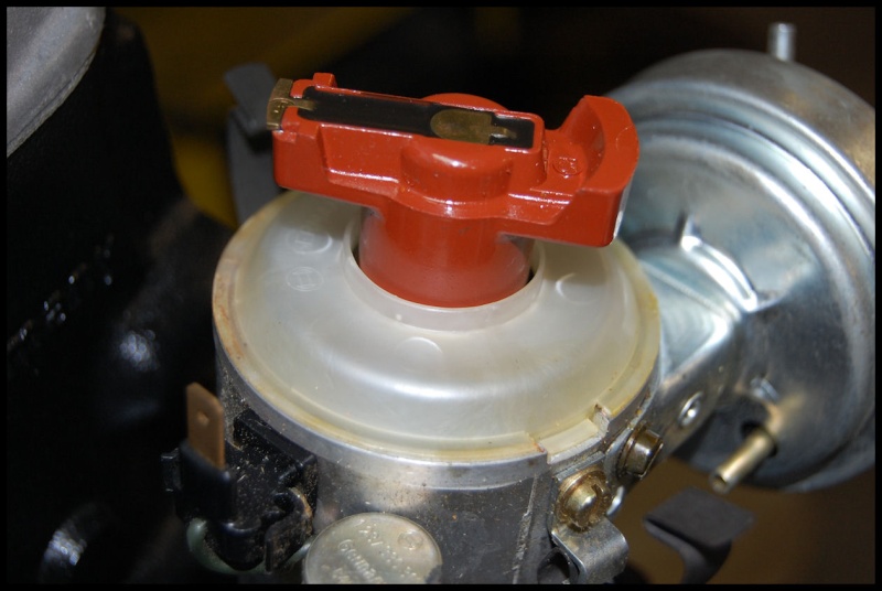

oui le doigt ok
mais quel autre ? métal, plastique ... ?
ne me dit pas que c'est le protecteur en plastique "blanc" au dessus des vis alors que sur la GTi il est gris/noir :lol:
Non, c'est pas ça ! Mais j'espère que Stéphane va dévoiler le mystère lui-même ! :D
ok, la patte de la capsule

J'ai voulu vérifier sur un vieil allumeur de Polo mais je n'arrive pas à mettre la main dessus, alors au risque de me trompercar ce n'est pas un "petit détail", le nombre de cames n'est-il pas égal au nombre de cylindres? Or, on n'en voit qu'une et on devine l'autre. Sur l'allumage électronique, il y a 4 espaces pour la cible, ici, il n'y a que 2 coupures par tour.
Ce que je m'explique difficilement, d'ailleurs!
Si Mr l'auteur pouvait m'éclairer!
