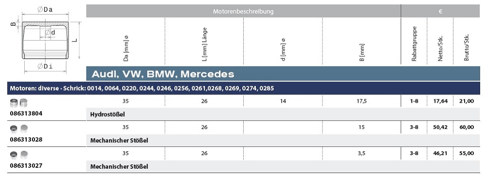

Par contre pour les poussoirs je me demande pourquoi il y a 2 sortes de " B " ( voir la photo) un de 15 et l'autre de 3.5 :bizarre:
Re: golf de sprint en 2/6
La longueur "B" varie selon qu'il s'agit de poussoirs hydrauliques ou mécaniques.
Je me souviens que j'ai du modifier cette dimension sur un tour, car mes soupapes sont un peu plus longues que celles d'origine et que les sièges (spéciaux en Bérélium) ont été "remontés" dans la culasse afin que les soupapes ne touchent pas les pistons.

Je vais peu être te contredire Andy mais c'est pour les 2 ref 086313027 et 086313028 qui sont des poussoirs mécaniques ??

trainmust a écrit :Je vais peu être te contredire Andy mais c'est pour les 2 ref 086313027 et 086313028 qui sont des poussoirs mécaniques ??
Ces 2 références sont effectivement des poussoirs mécaniques. Mais la ref 086313027, c'est pour remplacer les poussoirs hydrauliques d'origine et l'autre réf c'est pour remplacer les poussoirs mécaniques d'origine.
Tu dois donc prendre la ref : 086313028. :wink:

Impeccable merci beaucoup pour ta réponse :up:
