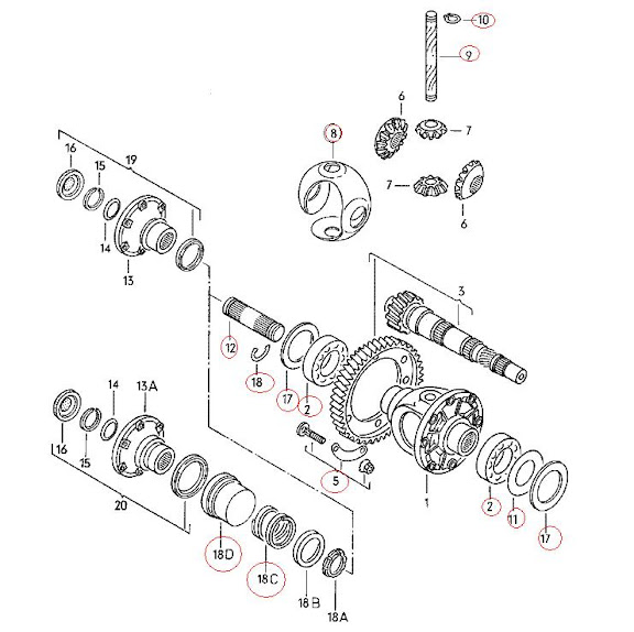

d'ici peu je vais remonter ma boite FD, je lui ai mis un couple de G4 sdi et un kit peloquin 80%

quelque photos de la boite :
toutes les pieces changées sur la boite sont entourées en rouge :
