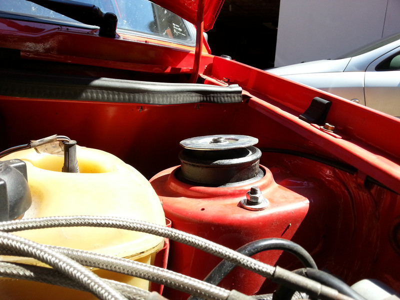

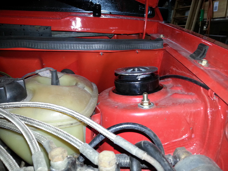

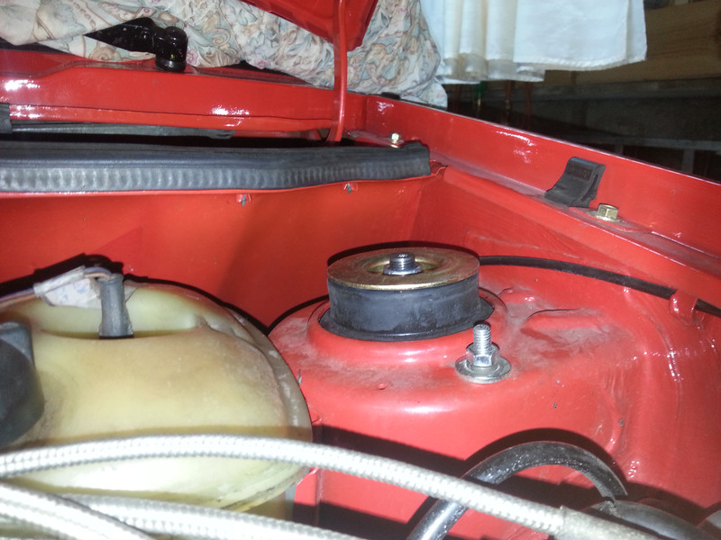

Petit résumé :
KYB - 10 bornes :
Meyle - une sortie circuit appuyée :
Febi - juste monté, pas pu encore rouler avec :

et oui, les Febi on arrrive à les serrer...différence de longueur de filetage après serrage éloquente :shock:
Re: Palier amortisseur bruyant
Non, en fait j'avais laissé une rondelle sous la coupelle du ressort, mais elle ne sert à rien avec les B6, du coup je l'ai viré, d'autant que je l'avais viré de l'autre côté... :roll:
Et ça ne change rien à l'écart entre le caoutchouc et la coupelle du palier. Ca relève juste la caisse de l'épaisseur de la rondelle.
