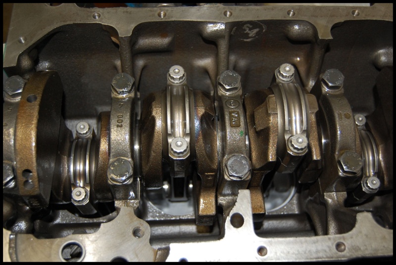

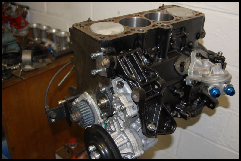

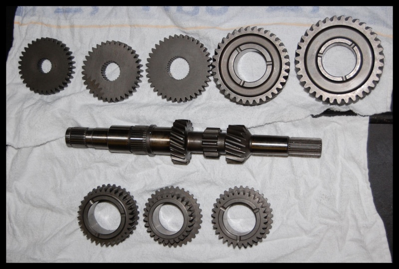

Un petit retour aux "affaires", mais avant tout, un grand merci à mr-Cobra ainsi qu'aux autres pour toutes ces explications
J'ai malheureusement été très occupé ces dernières semaines (ce qui ne m'a pas permis d'aller vous faire un p'tit coucou à Franco
) mais ça ce termine, encore quelques jours et je vais enfin pouvoir m'occuper de la titine quasi à pleins temps.
En attendant, quelques pièces sont arrivées et j'ai quand même travaillé un peu sur le moulin.
Date line le 16 novembre pour la journée du Belgian VW Club à Zolder.
Voilà quelques photos en attendant la suite en détail....
La suite très bientôt

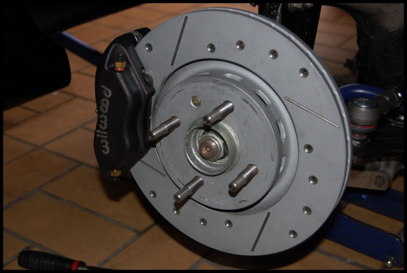

De rien, pour une fois que c'est dans ce sens

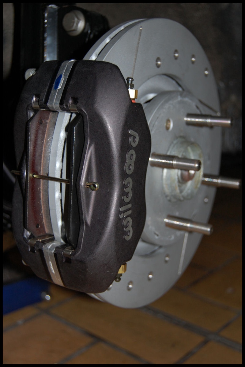

Ils sont trop beau ces étriers

Moi j'aime bien le kit de pignons !
C'est quelle marque ?

J'avais les memes disques , j'en suis revenu, ils sont trop fins et n'encaissent pas la puissance de freinage des gros étriers, il étaient bleus après chaque sessionPROMOTOR a écrit :Un petit retour aux "affaires", mais avant tout, un grand merci à mr-Cobra ainsi qu'aux autres pour toutes ces explications![]()

depuis que j'ai des 25 mm d'épaisseur avec bols alu, plus de pb

Le kit viens de chez BACCI Christian, même rapports que la VWM et les pièces ont l'air bien faite.Andy a écrit :Moi j'aime bien le kit de pignons !![]()
Suit impatient de voire ce que ça va donner avec le reste....

Merci Antoine, dommage que je n'ai pas su venir a Franco, j'aurais bien aimé voire ta belle !!
Pour les disques, je verrai bien ce que ça donne, si il faut changer, bein je changerai.....

ce n'est pas à SPA que les freins travaillent le plus, les lignes droites sont longues et ca refroidit bienJos a écrit :
à Fred : mes zimmermann sont bleus aussi après les sessions de spa
par contre à Croix, ca chauffe dur, je perdais nettement en efficacité quand ils étaient trop chauds
d'ou viennent tes goujons steph ?

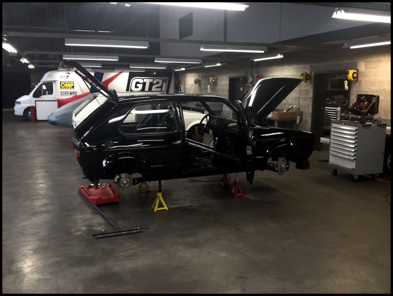

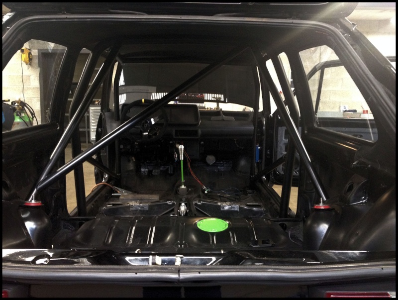

Quelques news...
L'arceau est entièrement terminé, le frein à main est placé et on a commencé à réaliser les supports de sièges.
Côté moteur, j'ai reçu ma poulie de villebrequin en alu, elle remplace la poulie anti vibration d'origine, je vais donc enfin pouvoir
terminer le remontage du moulin. Enfin, j'ai reçu les dernières pièces pour la boite que je vais commencer la semaine prochaine.
Son nouvel emplacement de travaille
Pose des clignoteurs avant
Photo d'ambiance
L'arceau à été peint et est en place
Et pour finir, un montage a blanc de la poulie alu pour vérifier l'alignement et tout est OK

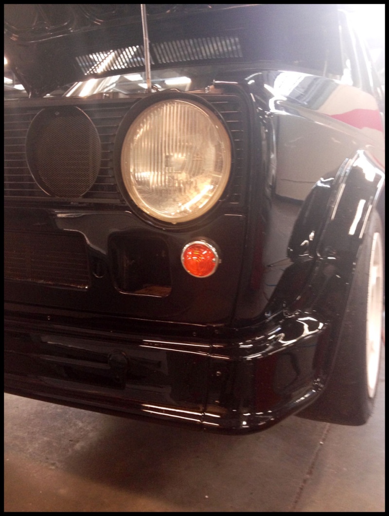

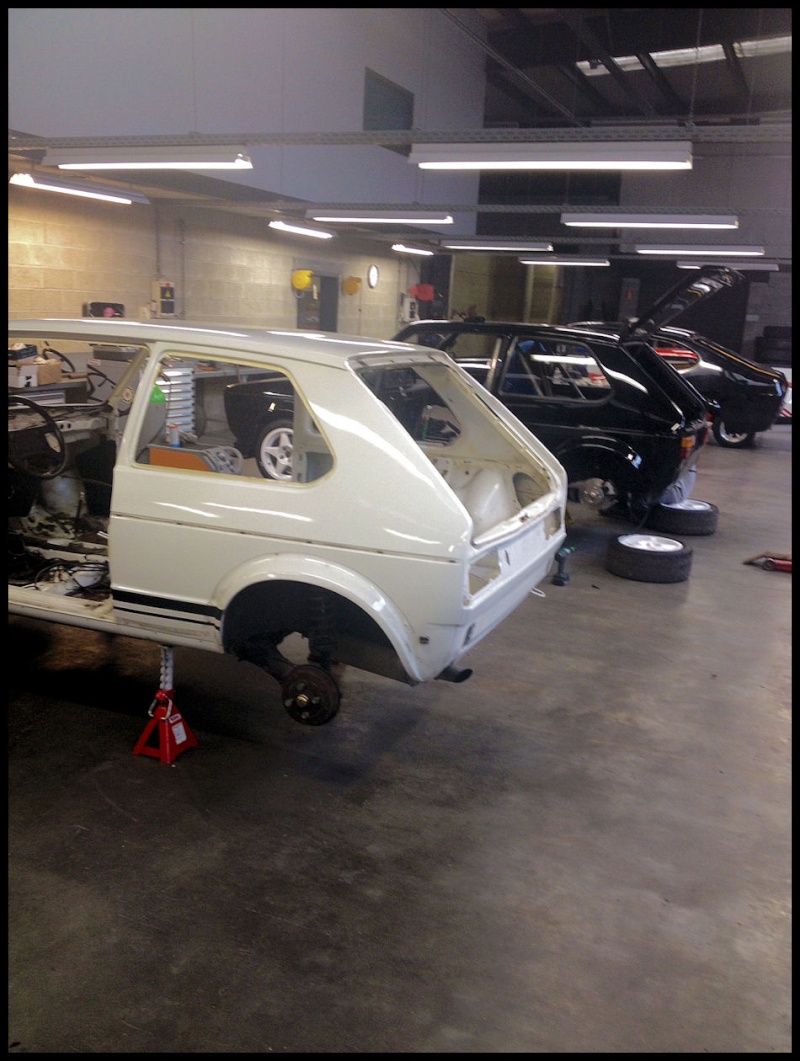

Photo d'ambiance
