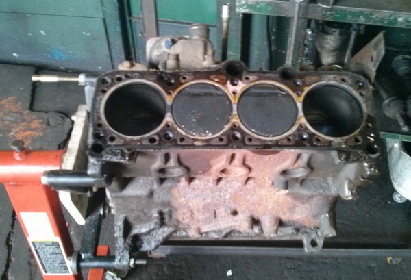

Je suis parti d'un bloc complet d'occasion. Au démontage, les pistons sont rayés latéralement, le vilebrequin marqué. A priori soucis de cliquetis. Il y a également eu un soucis de joint de culasse.
a-mélange de moteurs.jpg (74.46 Kio) Vu 1476 fois

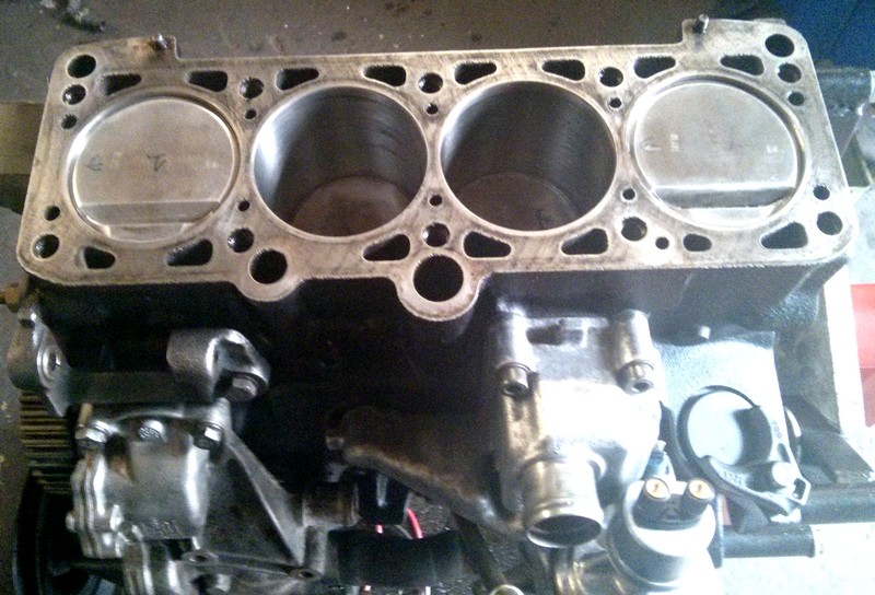

Du coup, je me suis rabattu sur le moteur que j'avais refait il y a quelques années sur mon ex Golf 2 16s. Le bloc avait un peu plus de 100.000km depuis une réfection totale. Cependant, j'avais eu un soucis de joint de culasse+ culasse fendue. Le bloc moteur avait trinqué au niveau d'un des alésages, attaqué par le liquide de refroidissement. Ce bloc est en 3ième cote réparation.
J'ai donc récupéré mon ancien bas moteur qui avait déjà un carter schrick et une plaque anti barbotage. Les coussinets ont été contrôlés et sont nickels (y compris pour l'arbre intermédiaire). Un déglaçage assez viril a été effectué pour récupérer l'état de surface.
Au final, il reste une petite marque, mais acceptable. J'ai également fait un petit coup de peinture et changé les joints. Enfin, j''ai mis les pistons/bielles/chapeau de bielle au gramme près et monté des segments neufs... les écrous et goujons de bielle ont bien sûr été changés (serrage angulaire).
f-bas moteur.jpg (136.28 Kio) Vu 1476 fois

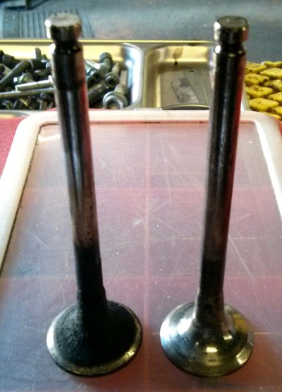

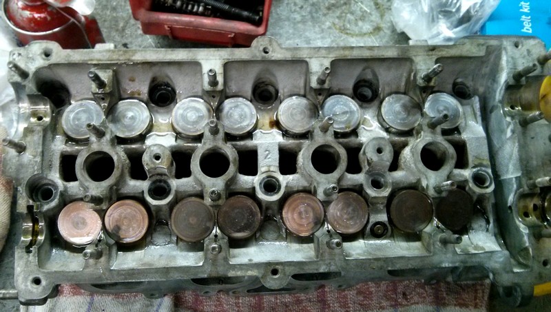

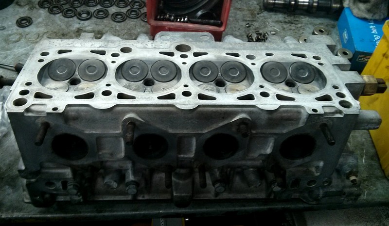

Côté culasse, je suis reparti du moteur d'occase. Je l'ai entièrement désassemblée, afin de tout nettoyer, nettoyer les soupapes, faire un petit rodage, changer les poussoirs (piqués!) et changer les joints.
b-nettoyage soupapes.jpg (59.7 Kio) Vu 1476 fois
Un goujon d'échappement a également été changé (meulé par Sgane après une petite heure d'acharnement :ouarg: )
Le moteur étant d'origine et manquant tout de même de temps, je décide de ne pas sortir la dremel pour optimiser les conduits. Je compte me faire un 2ième moteur plus optimisé, ce n'est donc que partie remise.
J'ai tout de même fait une petite peinture pour personnaliser le couvre culasse histoire de faire un peu racing.. mais bon, avec l'injection kjet...

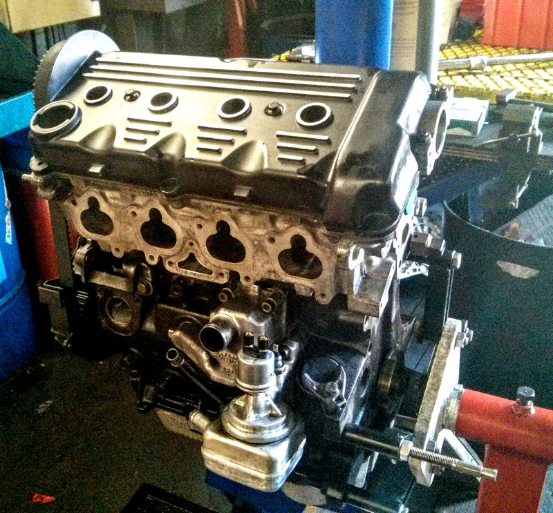

Les silents blocs de golf 1 ont été adaptés dessus.
g-moteur remonté.jpg (237.41 Kio) Vu 1475 fois
L'échangeur eau/huile est encore présent. J'ai finalement retrouvé dans mon stock de pièces un porte filtre à huile avec calorstat et un radiateur... il faut que je nettoie et que je le remonte.

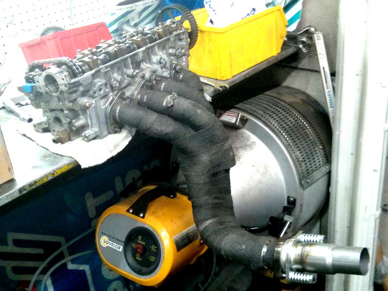

Côté échappement, le collecteur qu'Andy m'a vendu s'adapte plutôt bien, pas grand chose à remettre dans l'axe. J'ai raccordé un compensateur moyennant un peu d'adaptation, puis fait souder une réduction pour connecter sur la ligne jetex.
