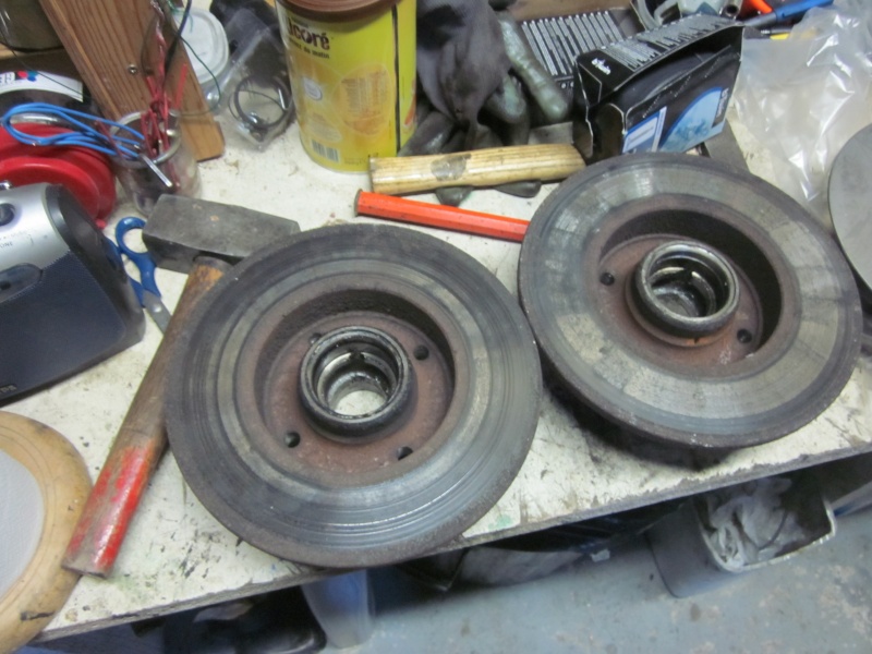

Je viens de changer mes freins arrières et c'était pas du luxe vu l'état des disques (la surface d'appui des plaquettes était très corrodée et ressemblait à des montagnes russes) :? :roll:
On démonte tout (il faut une douille btr de 8mm pour les chapes d'étriers pour info) :

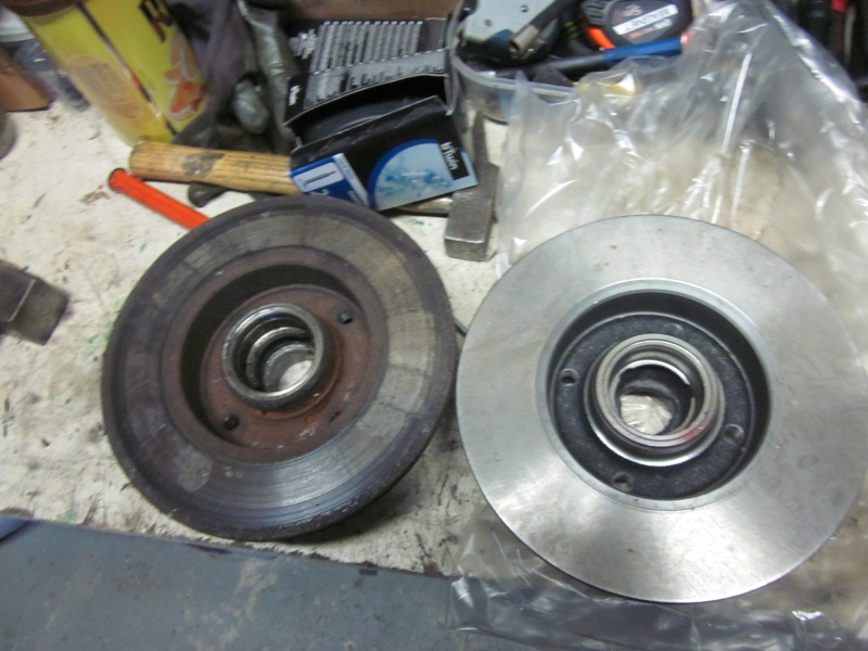

Petit comparatif :
Les anciens disques, celui de gauche était vraiment hs sur la face interne :roll:
J'ai pas fait de photo au remontage mais il n'y a rien de particulier, il faut juste régler les jeu des roulements coniques correctement (personnellement je remonte la roue pour vérifier le jeu et si la rotation est libre).
Au passage :bravo: au garage qui avait mis des plaquettes neuves là dessus avant que j'achète la golf :evil: :bizarre: elles ont trouvé une place de choix au fond d'une poubelle (usure irrégulière, pas très étonnant vu les disques :lol: ).
