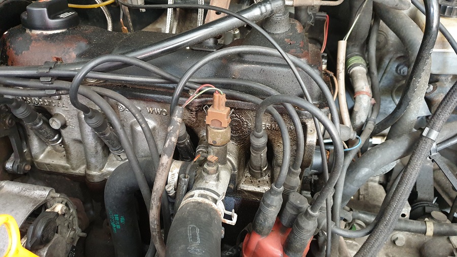

Quand je compare la propreté de la culasse d'Ivan à la mienne ( tuto ça bricole du 02.05)) , je me dis que je dois avoir une défaillance quelque part
Plusieurs hypothèses :
- le joint est a changer tout simplement.
- Ivan parle de couple de serrage pour le couvre culasse ,
Est ce q'un couple trop fort pour serrer les écrous peut provoquer ce suintement ?
mes écrous sont bien serrés justement
est ce que ca peut venir de là ?
si vous avez des pistes .....
C’est pareil chez moi... malgré deux joints déjà changés ça revient toujours par suinter légèrement...
Par contre passe un petit coup de peinture sur ton cache culbuteur ça lui fera une bonne cure de jouvence !

je vais le changer par précaution car je n'ai pas d'historique le concernant, ça se trouve il est d'origine !
tu as raison pour le couvre culasse , il est temps de le relooker un peu

Je vous rassure, ça finit toujours pas suinter. Je parlais du couple de serrage du galet tendeur de distribution.
Il y a aussi un couple de serrage pour le couvre culasse mais c'est moins important.
D'habitude, mon moteur ressemble plutôt au tient Fafa, mais bon, là, j'ai plus de temps pour faire de la mécanique. Et donc j'en ai profité pour nettoyer un peu et mettre un petit coup de peinture sur le couvre culasse et le carter de courroie de distribution.
C'est un problème tout à fait normal
Tu pourra le changer autant de fois que tu veux, la fuite reviendra toujours. Si tu veux mettre un coup de propre, passe y du nettoyant frein ce sera vite propre, pour un certain temps ...
J'ai pas de problèmes de fuite, mais il faut remplacer le joint d'origine avec la demi-lune et le joint en liège séparés par un de ce type (monobloc)
https://www.mecatechnic.com/fr-FR/joint ... D71510.htm
Il faut aussi remplacer les goujons qui sont différents, sans le renflement central
Et aussi serrer régulièrement et progressivement jusqu'au couple de 25 Nm
Pas de problème de fuite non plus.. même si elle ne roule pas beaucoup.
attention, le couple est de 10 Nm !
Je n'ai jamais réussi à ne pas faire fuir un joint de couvre culasse. Je pense qu'il faut rajouter un peu de pâte au niveau des demi-lunes. Je le ferai pour les prochaines fois

merci pour ces bons conseils,
Après un bon nettoyage et le changement du joint, je vais en profiter pour mettre des goujons neufs car le problème vient peut être de là .

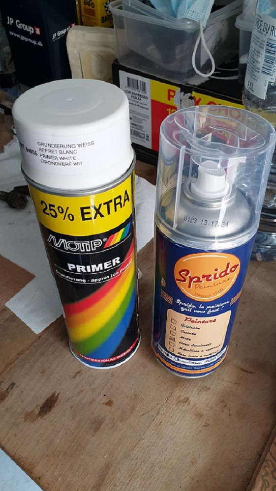

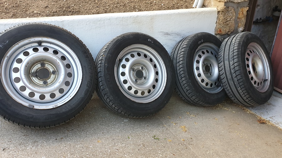

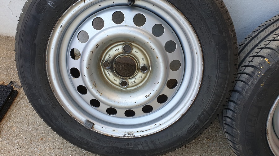

Salut à tous,

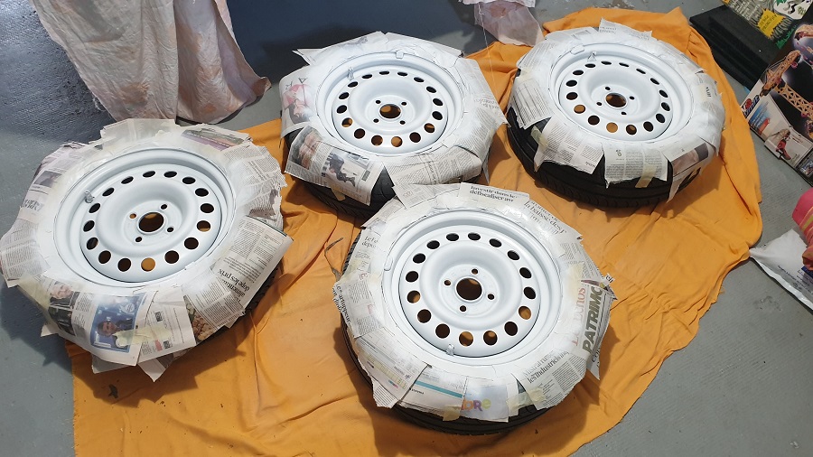

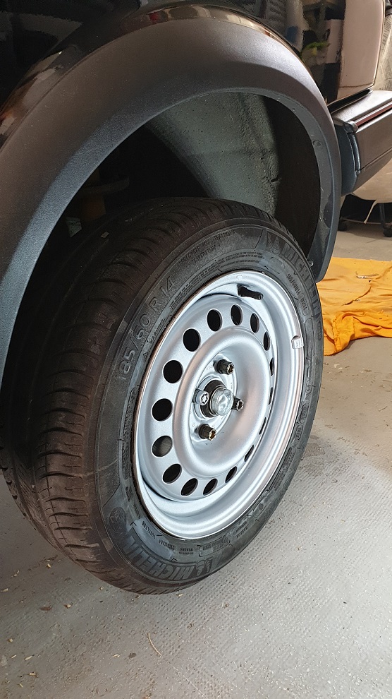

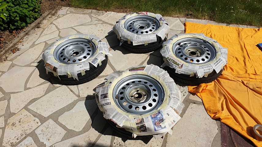

Je me suis enfin lancé dans la rénovation de mes jantes "tôles". travail qui reste à ma portée et en plus , pour un coup financier très abordable .
un billet de 50€ et quelques chutes de magazines périmées
- UN apprêt Motip acheté chez oscaro 15€
- Peinture SPRIDO avec durcisseur ref vw L091 35 € avec le port (merci Yannis pour le tuyau ) excellent produit
Suite à des réflexions 'non désobligeantes " ( je précise ) sur l’état de mes jantes lors de mes sorties club, et le tuto de Yannis
( que je remercie au passage) je me suis jeté à l'eau.

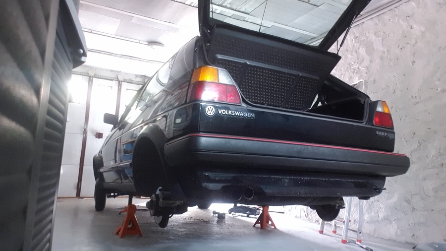

tout d 'abord on commence par mettre la golf en apesanteur pour récupérer les 4 jantes .
deux chandelles , deux roue de secours ( celle de la golf et celle de la Twingo de ma femme ) et la golf s'envoie en l'air ....
