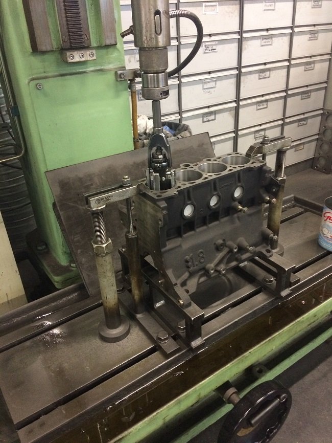

Bah oui, ça c'est de l'histoire ancienne , elle est fermée et emballée proprement depuis fin Novembre, comme je l'ai déjà dit plus haut.
Depuis, le moteur a été usiné. Cylindrées en +0.5, bloc à -0.17, culasse à -0.1, soupapes et sièges ( incroyablement beaux pour 400 mkm) ont été rectifiés proprement de quelques poupouilles quand même.
On l'a embiellé entre Noël et le premier de l'an. La culasse est finie avec ses soupapes et les AAC posés .
La pompe a huile qu'était pas dispo a fini par arriver la semaine dernière, tout comme la bague de palier intermédiaire.
Mon sorcier devrait s'occuper du calage de tout ça dans la quinzaine. je devrais le récupérer d'ici fin févier en espérant qu'il fera plus chaud dans le garage pour que je l'habille.

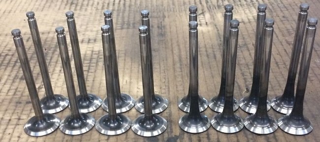

Bonsoir David et à tous.
un petit coup de honnoir pour bien finir.
Les seize soupapes sont bien là..
et hop...
Merci, jusque là, tout va bien...
et hop...
- 1.JPG (141.83 Kio) Vu 5953 fois
- 16S.JPG (56.92 Kio) Vu 5953 fois
- 2.JPG (81.85 Kio) Vu 5953 fois

C’est magnifique
Re: Golf 16S 1987 : 2eme Round
Ca avance
Super travail, bravo!

Merci à tous pour ces compliments,
Mais surtout qu'est ce c'est bien d'avoir un pro avec tout son matos pour faire ça, adjoint d'un sorcier moteur par dessus le marché.
Moi dans ce chapitre là, suis juste qu'une petite main et j'apprécie ma chance... Vos compliments vont à eux.
Aujourd'hui, il est fermé, la culasse a reçu ses Catcams, et le sorcier a tout calé , pour que les soupapes soient parties quand les pistons arrivent... et le contraire aussi, avec selon ses dires : "un timing qui va bien grâce à la poulie réglable et au pignon déphaseur sur l'AAC d'admission, sans lesquels c'aurait été moins bien"
Je devrais aller le récupérer vers fin Février et finir de l'habiller à la maison.
Jusque là, tout va toujours bien...
@ suivre.
