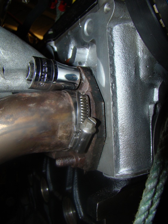

j'ai fait un montage à blanc du 4/1 afin de voir ce qu'il reste comme place pour la douille après le montage des colliers pour le ruban. Si ce n'est placer la vis sur le côté, y-a-t-il des recommandations/précautions à prendre pour la pose du ruban :?:
merci d'avance :wink:

Jos a écrit :.... y-a-t-il des recommandations/précautions à prendre pour la pose du ruban :?:
La mouiller avant de la poser, ça l'assoupli et ça évite de t'en foutre plein les bras (ça pique comme de la laine de roche), en plus en séchant elle sera parfaitement ajustée à ton tube :wink:

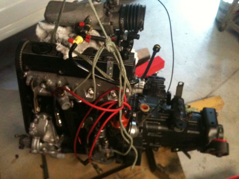

et en ce jour du 20 avril 2013, le moteur et la boite sont de nouveaux réunis pour leur plus grand plaisir :bisoux: comme pépé dans mémé :porno: :vroum: 8)
