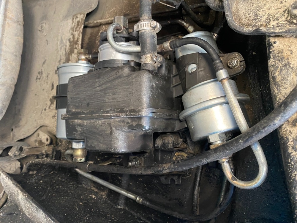

[David33] VW Golf 2 GTI 16S (03/87) => En panne !!! 😳😡😤
Une pompe à essence toute neuve=> HS !!!
Quand je mers le contact, le moteur a envie de démarrer.
J'ai démonté la tête de delco, je l'ai nettoyé, j'ai contrôler que le doigt de l'allumeur tourne ... tout est Ok
J'ai démonté l'arrivée d'essence au distributeur : pas de pression d'essence. On peut donc en déduire que c'est un souci d'alimentation à carburant
J'ai donc testé par la suite :
- pompe de pré alimentation à carburant
- relais des pompes à essence
- débit d'essence en sortie du réservoir
- connectique des pompes à essence
- pompe à essence Bosch (cette dernière ne tourne pas)
J'ai pris l'ancienne, je lui mets 12V, elle tourne
Je ne peux qu'en conclure que la pompe à carburant Bosch/ VW (CLC 191906091H) toute neuve ne fonctionne pas dès qu'on lui met le 12V. :twisted: :mouais:
Je viens de contacter le concessionnaire VW Belge, je lui renvoie l'ancienne, il m'en renvoie une.🤷🏽‍♂️

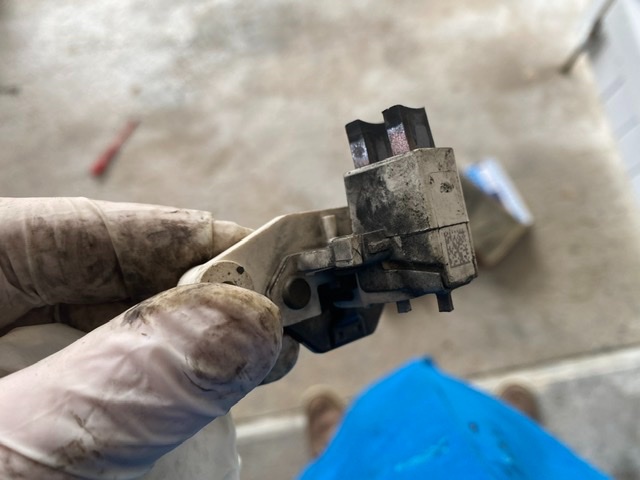

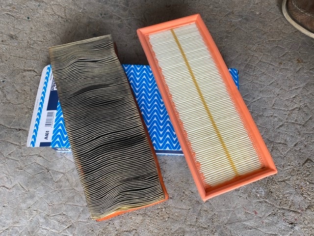

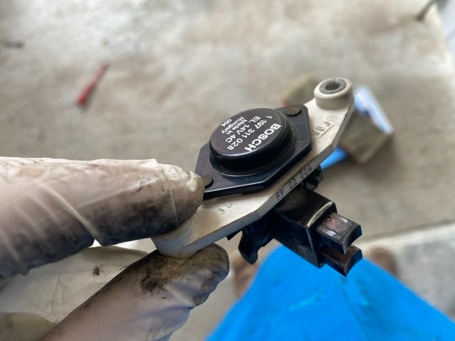

Filtre à air et régulateur de tension de l'alternateur changés :
Après deux brillantes erreurs de Mécatechnic et un remboursement avec de grosses prises de tête, j'ai enfin pu mettre un nouveau filtre à air
Remplacement du régulateur de tension de l'alternateur
Les balais ne semblent pas usés. Le problème doit être au niveau du régulateur
Un test, une fois remonté confirmera une tension de 13,07V au ralenti.
