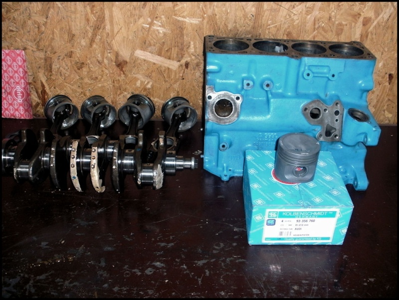

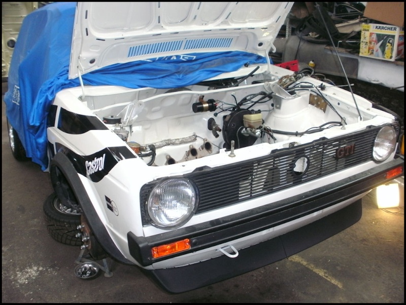

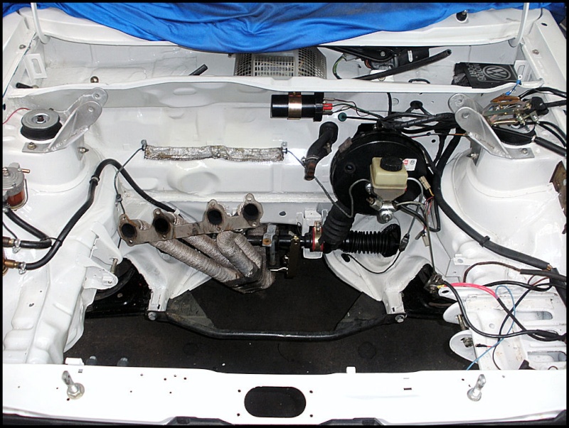

Programme du jour, dépose de l'ensemble moteur - boite, nettoyage du compartiment moteur et démontage complet du moulin pour qu'il soit prêt à être déposé chez le rectifieur.
Bilan après démontage, la pompe à huile (neuve :triste: ) est foutue et, heureusement, le villebrequin (neuf aussi !) n'a rien :bravo:

Compartiment moteur clean :
Le moteur démonté et ses nouveaux pistons que je vais fraiser par la suite pour le passage des soupapes.

Le bloc est mort ou tu tente un gros réalésage ?
Je pense pouvoir récupérer le bloc, je vais faire un réalésage à 81.

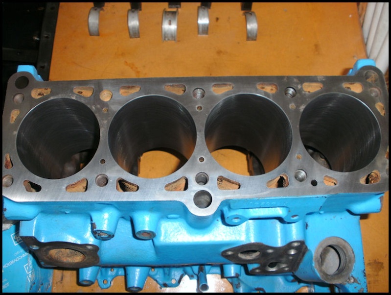

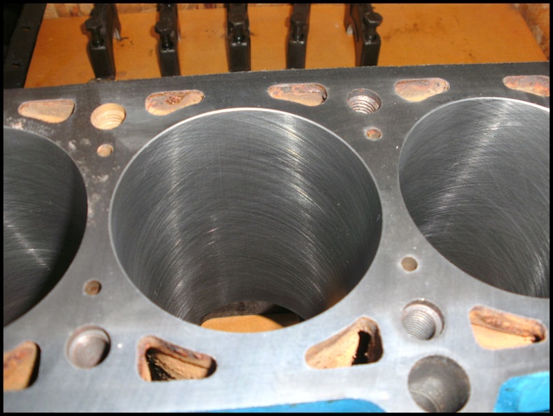

Reprise des hostilités, j'ai de la chance le bloc a pu être récupéré, de retour du rectifieur, je vais enfin pouvoir le remonter et préparer l'auto pour les Classic Days :hourra:

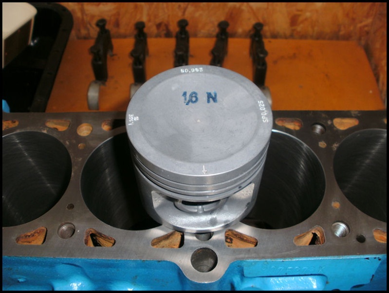

Voilà les pistons que je vais utiliser après avoir réaliser le fraisage pour le passage des soupapes :

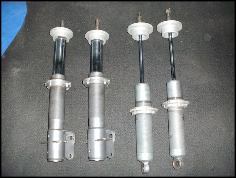

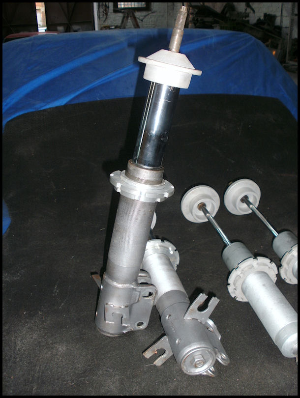

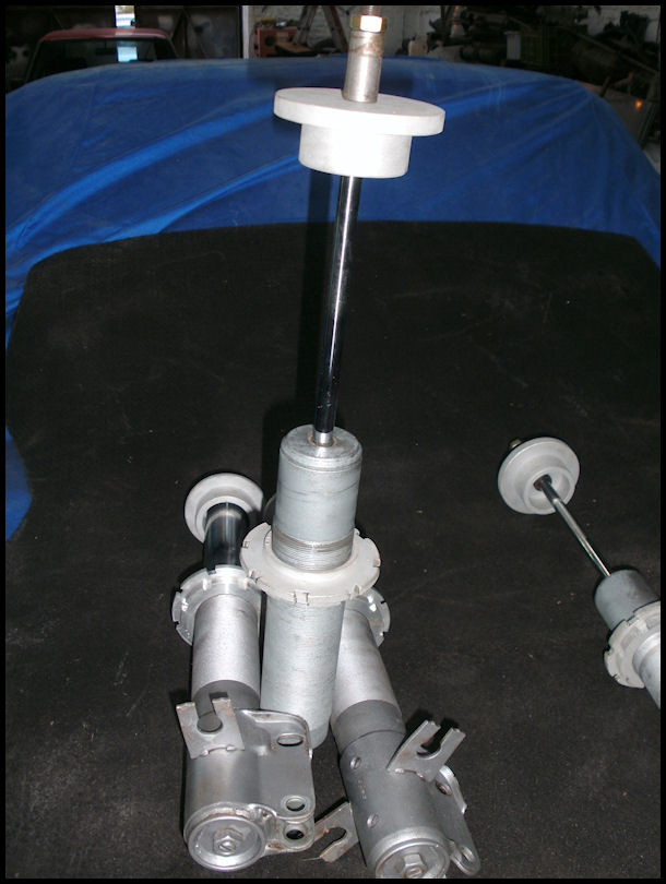

Début de restauration des Bilstein Gr A (il sont déjà un peu plus présentable... :lol: ) ensuite, demain je vais les porter chez un spécialiste pour qu'ils soient remis à neuf !! :up:
