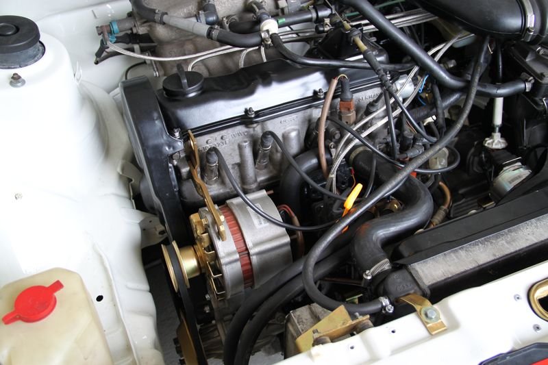

tu y es presque, un peu plus à droite sur ta photo et 2 boulons :up:
Pour les prises, c'est difficile à dire, je sais qu'il y en a une vers le maître cylindre qui ne se branche pas :)

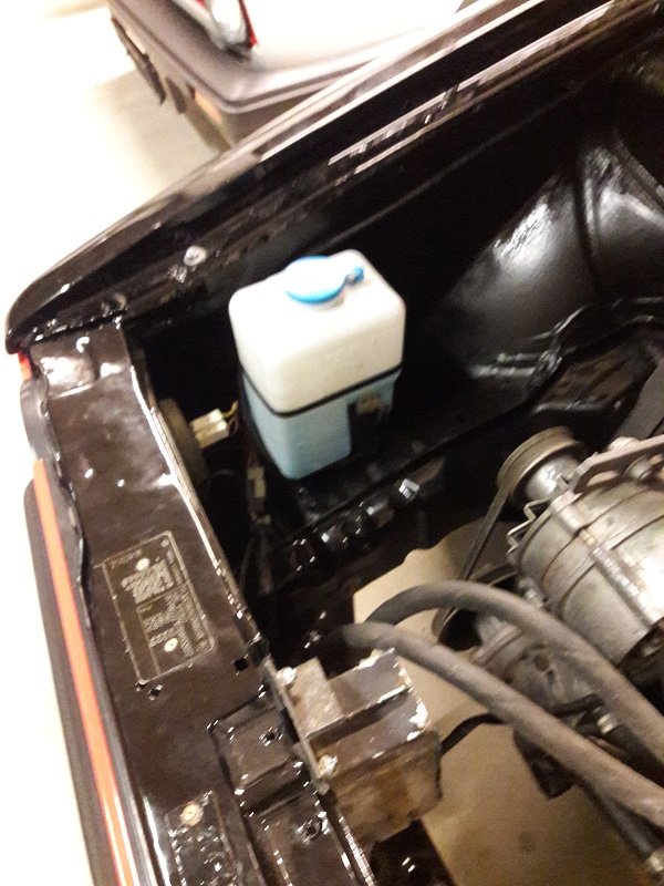

Autre connectique au niveau du maitre cylindre dans le vide:
Ca va sur quoi ca ?

Du coup la seule inconnue reste cette fiche qui se trouve vers le maître cylindre. Quelqu'un peut m'éclairer ?
Re: freijojo: 10ans plus tard...
Je crois qu’elle est tout simplement inutilisée.
