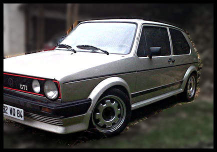

Re: freijojo
joel a écrit :et pour les jantes, même si leur provenance est inavouable...disons qu'elles font partie de celles qui, à mon goût, n' enlaidissent pas trop une G1
Perso, je peindrais leur centre en noir, histoire de rappeler un peu le style des 13 d'origine, casser l'uniformité du gris et donner ainsi un peu de profondeur à cette jante made in Boulogne-Billancourt :wink:
Aperçu avec le centre peint

Re: freijojo
Message par Utopiaboy »
Ca c'est du détourage barbare !!! haha, Tony, le roi du photoshop :up:
Bon je plaisante mais chais pas faire mieux... :oops:
louflo
Re: freijojo
Message par louflo »
Sinon tu peux y mettre des centres de roue vw de golf 2 cela se monte bien
By [Daniel ELENA]
Messages : 1584
Re: freijojo
Ouai je vais mètres les "gobelets" noir de g2
Re: freijojo
Utopiaboy a écrit :Ca c'est du détourage barbare !!! haha, Tony, le roi du photoshop :up:
Effectivement, sur ce coup là, je me suis pas fait chier ! :lol:
