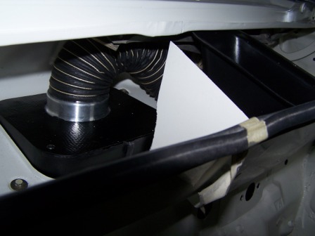

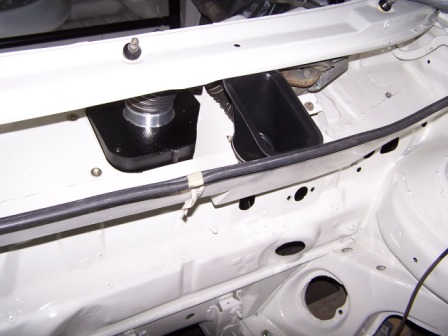

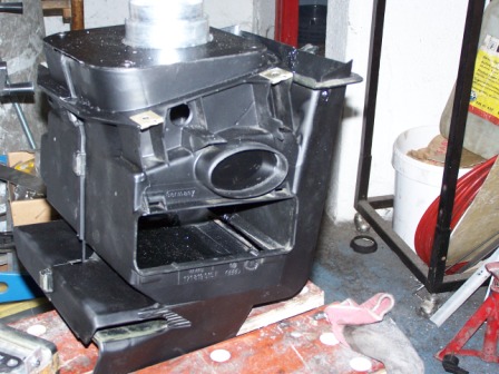

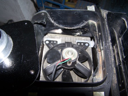

quelques photos sur le bloc-chauffage modifié :)
toute les sorties sont obturées sauf la ventilation pare-brise qui reste la priorité :mrgeen:
essaie et mise en place

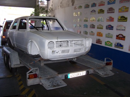

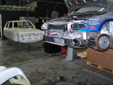

Suite du remontage de la carrosserie avec pose des ouvrants ensuite direction atelier peinture :D
mpracing31
Messages : 125
Enregistré le : sam. 2 avr. 2011 19:43
Localisation : perpignan
Re: UNE GTI 1978 EN VH
Message par mpracing31 »

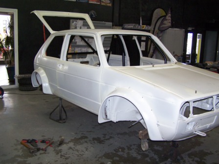

pose des ailes groupe 2 n'étant pas carrossiers de métier cet le greg qui ce charge de tout
pendant ce temps moi je m'occupe de la bleue sur le pont :mrgeen:

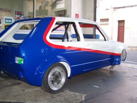

La peinture étant finie voici le retour de la golf :bravo:
base solvanté agrémentée de 3 couches de vernis merci le greg :up:

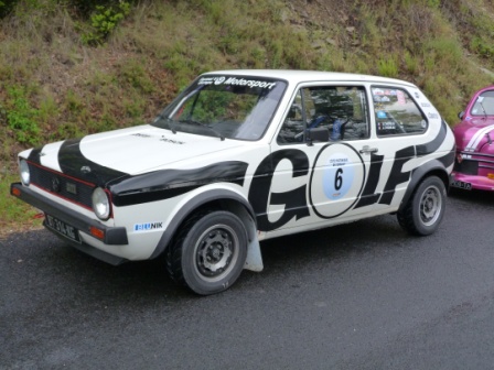

Vers une promenade dominicale nos sommes allées à la course de côte de CORSAVY ; microbille à l'affichage des temps :D
Des VH de trés belles autos
Tiens il me semble que j'ai déjà vu cette golf 1 :bizarre:
Monté en pneus 186/60/13 pour tirer plus court :mrgeen:

par contre, du vernis sur un caisse de circuit, la retouche ne sera pas rapide en cas de touchette
mpracing31
Messages : 125
j'ai plusieurs carrossiers dévoué disponible et en plus sa leur fait plaisir de me mètre plusieurs couche de vernis :lol:

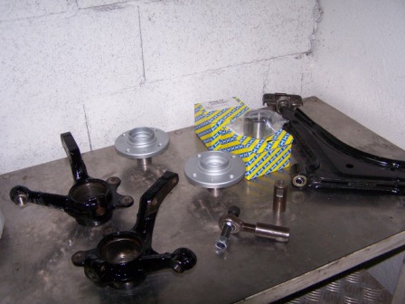

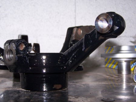

A la demande de Nicolas quelques photos :)
détails du train avant monté sur rotules uniball palier avant et arrière

Pour les porte-moyeu des inserts fileté ont été posé à la presse et soudé cela
permet de monté la rotule de direction en uniball . :)
