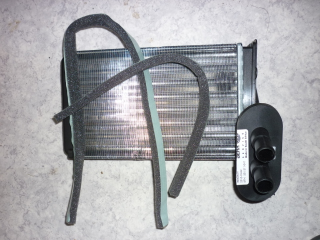

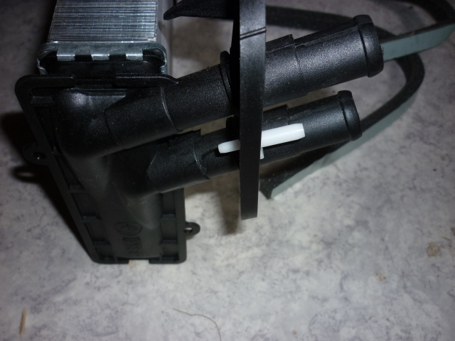

Reçu l'échangeur aujourd'hui, il y a peut-être un indice pour l'origine ou l'endroit de fixation de ton capillaire!
Re: Nouvelle 16V - 5 portes - argent polaire
Behr.. Sehr gut... :lol:
Hella, attention, ce n'est pas le Beh-Behr vu dans "les cigares du Pharaon" ! :lol:
Serait-ce de la famille de Gates?
35€ sur un site flamand avec la "korting" du dimanche ce qui fait 50€ avec l'emballage, l'assurance et la livraison!, en fait c'est envoyé d'Allemagne!
Et comme il n'y avait pas moyen de connaître la marque des radiateurs chez méca...
