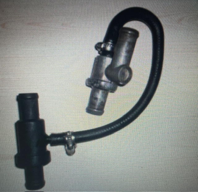

Je trouvais que le chauffage n'était pas top dans l'habitacle... ça tiédissait et une fois que je roulais ça soufflait froid... :bide: ... le seul avantage c'est que la température moteur elle était bonne et pas de surchauffe a l'horizon :yaisse: J'ai donc entrepris le nettoyage du circuit de LDR (je suspectais les durites vers le radiateur de chauffage d'être bouchées (en espérant que ça ne soit pas le radiateur lui même parce que c'est une put*** de Salop**** a changer.
Apres cette étape réalisée et le nettoyage a "grande eau" de circuit de LDR, j'ai remonter le tout et pas de fuites :hourra: mais toujours le même soucis dans l'habitacle... je crains donc que mon radiateur de chauffage soit bel et bien bouché :bide: :tefou: :comegetsome:
Je suis donc bon pour un démontage de la moitié inférieur du TDB et changement du radiateur de chauffage :woohoo:

Tu as toujours le By-pass à l’entrée du tablier ?
Re: Restauration Golf 2 GTI 1989
Posté : mar. 19 déc. 2023 13:14
par Loick2803
Salut Yannis
Tu parles de machin gris sur une durite et le noir sur l'autre durite qui vont vers le radiateur de chauffage ?
Laquelle est celle d'entrée d'eau (vers le radiateur parce que je sais que j'avais inversé les deux sur la noir quand j'avais changer le radiateur de chauffage)?
Posté : mar. 19 déc. 2023 23:00
par yannis
Oui exact !
Il te suffit juste de la supprimer par deux tubes et tu va retrouver du chauffage !

Le radiateur de chauffage ne se bouche jamais ?
Laquelle est la durite d'entrée vers le radiateur de chauffage ?

Je ne m’en souviens plus, j’ai fait l’opération il y a plus de 10ans et ça fonctionne à merveille, un vrai sauna !
VW avait monté ça en rappel à l’époque car certains radiateur de chauffage ne supportaient pas la pression.
Posté : sam. 23 déc. 2023 02:10
par Fr@nky
Si pas de chauffage oui, tu vas devoir y passer ! Et si tu as eu droit au rappel, alors tu peux en virant le système de soupape profiter de l'opération pour mettre deux durites neuves : 191 819 373/373 D (gauche), 191 819 371 E (droit) :up:

Fr@nky j'ai encore du chauffage mais c'est plutôt "tiède" que chaud et quand je laisse la soufflerie sur 1...
Quand je mesure la température avant le by pass je suis a passé 70°C et après a peine à 30°C sur les deux durites donc je me dis que le LDR doit circuler un petit peu, voila pourquoi je pensais a un radiateur de chauffage bouché partiellement. :bizarre:
J'ai commencé a re déposer les durites qui vont vers le radiateur de chauffage et je galère un peu avec c'est put*** de collier de serrage (non j'ai pas la pince spéciale et je le regrette bien).
Après avoir bien bien galerer avec ma pince croco, j'ai réussi a tomber le by pass :hourra:
J'attends les durites pour le remontage et une fois reçue, j'essayerai de "remplir" le radiateur de chauffage de détartrant et de le nettoyer a grandes eau lui aussi parce que j'ai vraiment pas envie de deposer la moitié de mon TDB... Donc avant la croisade.. :destrier: je procède par élimination et je croise les doigts :demon:
