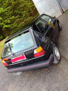

Je me promène sur vos restauration et je vois de très très belles voitures et du très beau boulot :up:
Je me décide donc à me lancer...

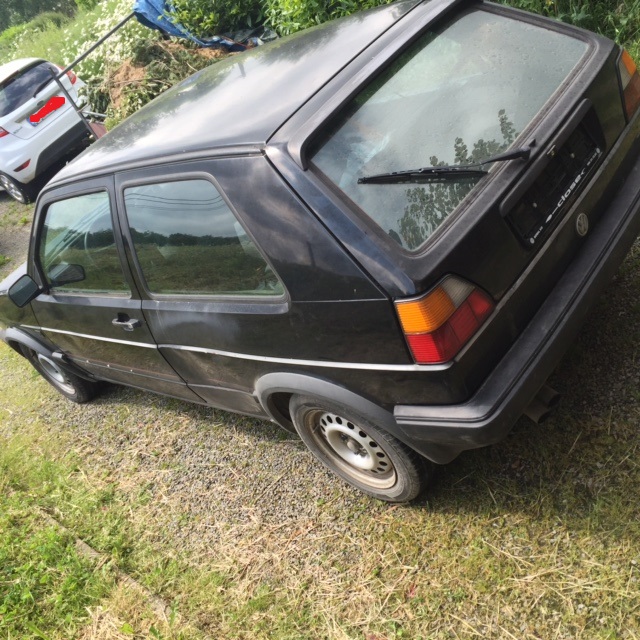

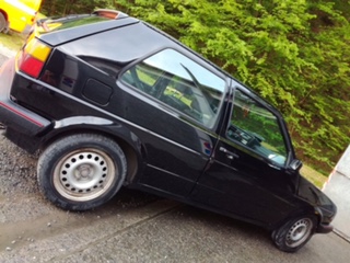

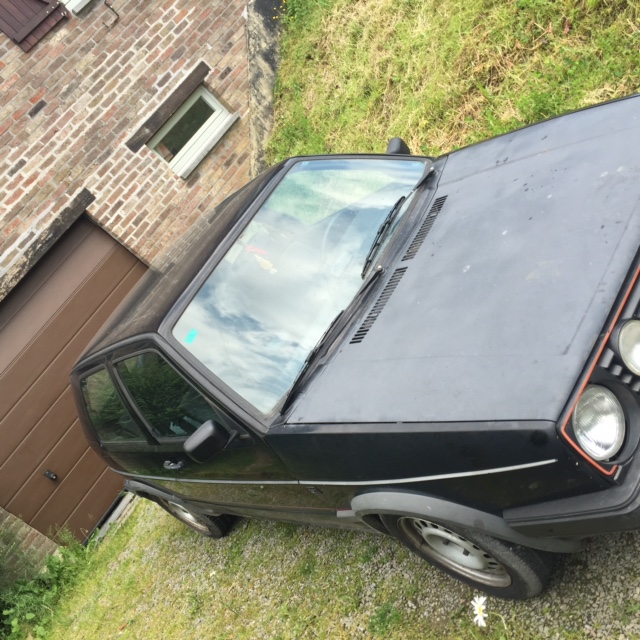

Voici ma belle, une GTI 8s de 1989 avec un moteur PB (112 cv).
Alors quand je l'ai achetée, il y avait du boulot... c'est le moins que l'on puisse dire
3 ans sans tourner
Capot en enduit dégueulasse...
Les sièges qui bougent...
Des bosses un peu partout
Une couleur complète
Suspensions à revoir + bruit de claquement AV D
Le buzzer de pression d'huile au tableau de bord qui chantait en permanence
La pompe à essence (sous le châssis) qui faisait des siennes
La tête d'allumage recollée (par un "bob le bricoleur")
Circuit de refroidissement
Commodo d'essuies glace (avec MFA) recollé (encore par un 'bob le bricoleur")
Echappement (troué au niveau du "S" arrière)
Chauffage inexistant
Bref beaucoup de boulot :wink: :o
la voici au tout début
1 bis.jpg (194.94 Kio) Vu 11730 fois

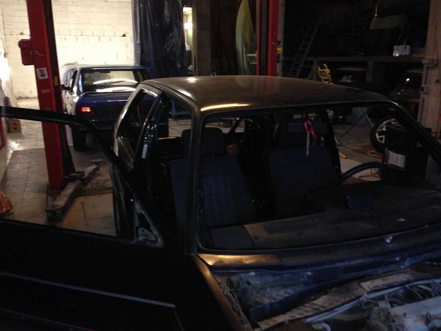

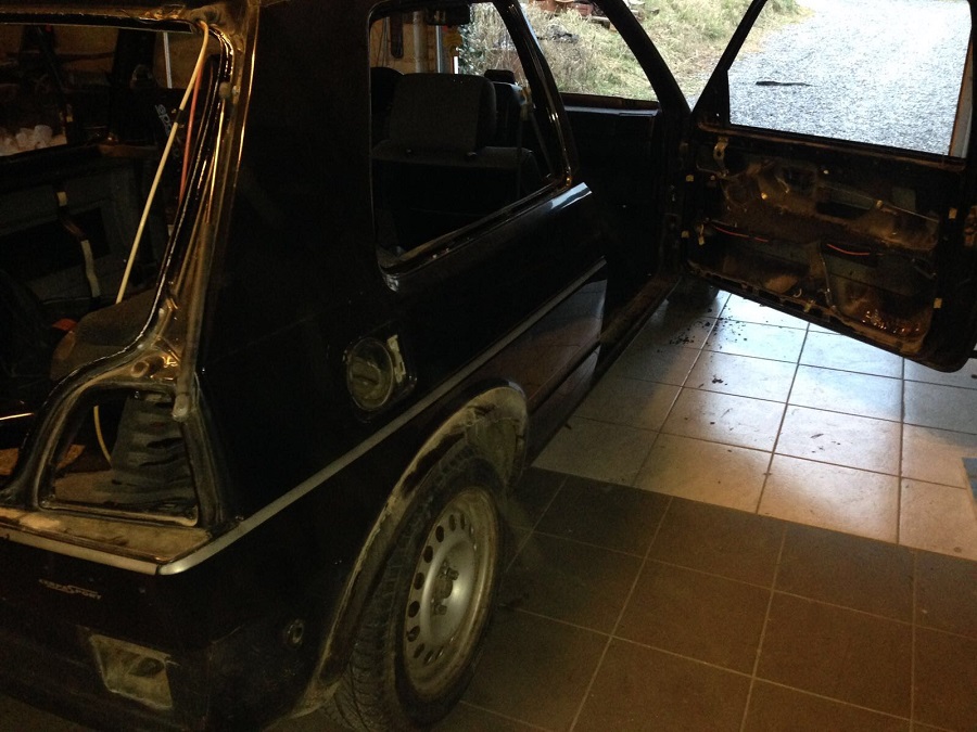

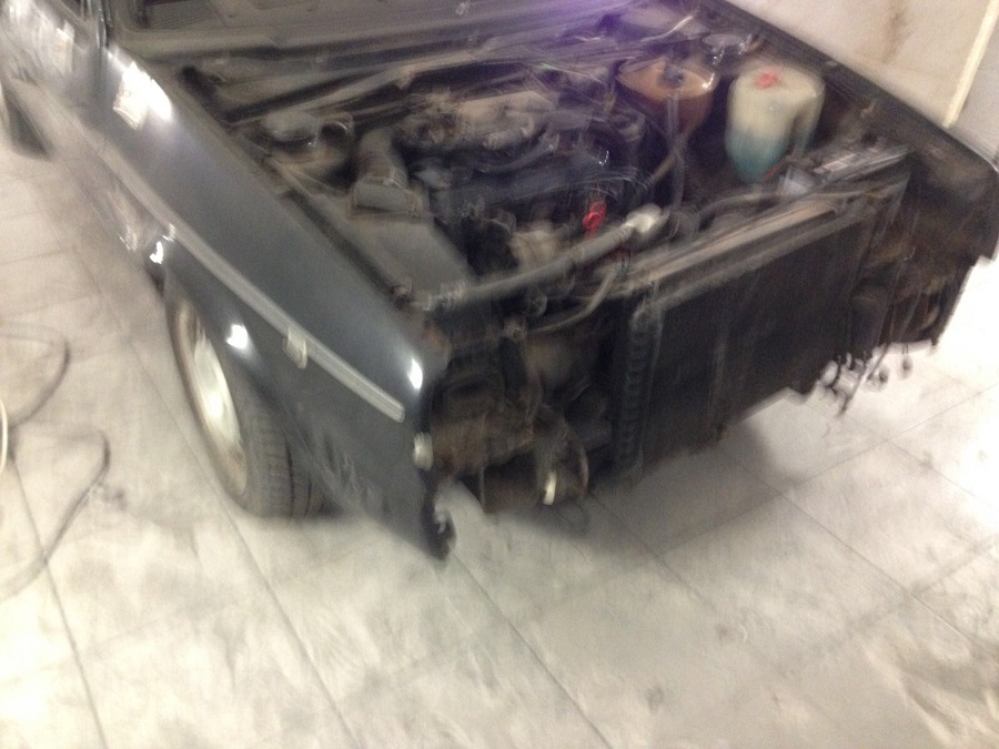

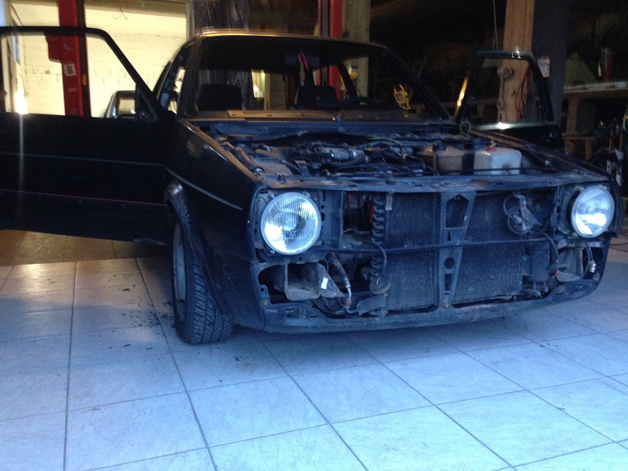

Alors on commence, voila le démontage... et hop
14 bis.jpg (186.24 Kio) Vu 11727 fois
16 bis.jpg (143.05 Kio) Vu 11727 fois
17 bis.jpg (165.56 Kio) Vu 11727 fois

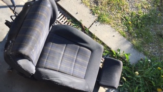

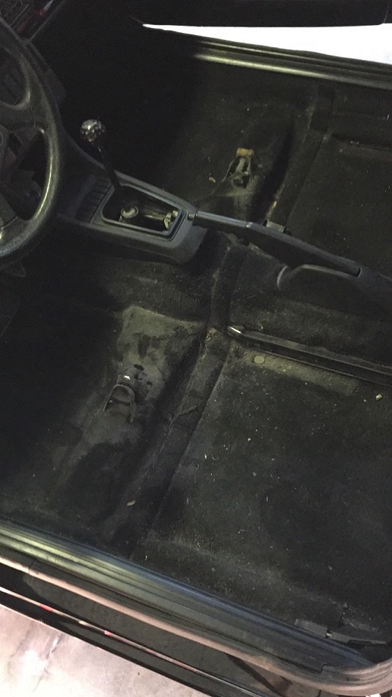

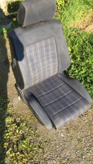

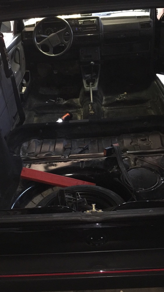

Une fois démontée, hop le nettoyage interne... :D
Les sièges... et la carpette de sol, tableau de bord... il me restera a faire les panneaux de porte car l'ancien proprios était un fumeur visiblement...
Siège demonté et traité a la vapeur dans un premier temps
un coup d'aspirateur et d'huile de coude...
21 bis.jpg (158.42 Kio) Vu 11719 fois
22 bis.jpg (132.44 Kio) Vu 11719 fois

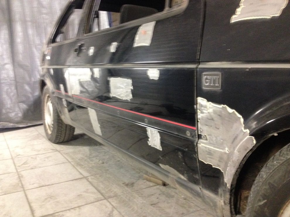

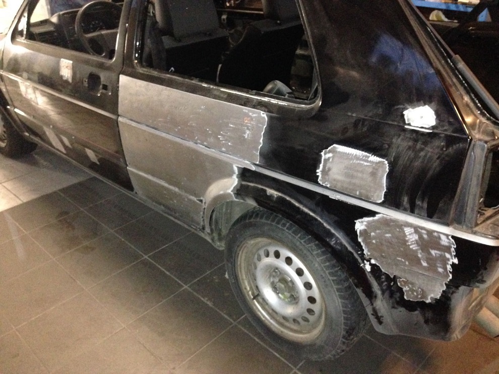

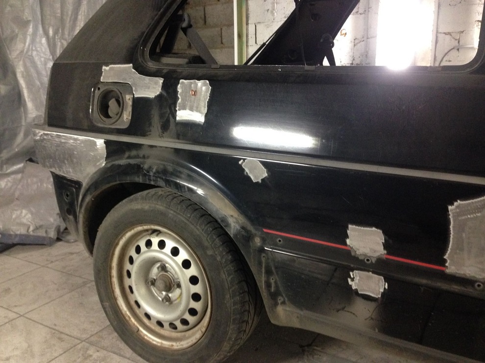

Voici une des grosses parties... Le boulot de carroserie.. (encore un grand merci a mon carrosier).
Les bosses et la tolerie

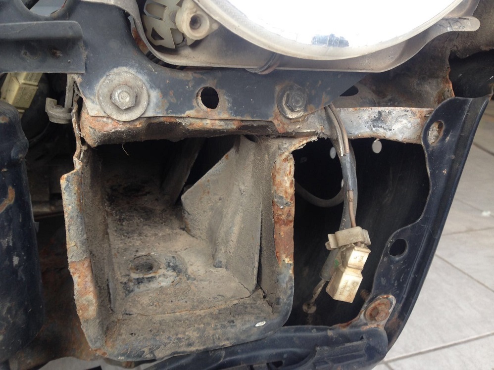

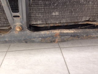

Au vu se son age et des KM elle était encore saine.. mais juste une seul "suprise"..
La seul petite "surprise"
24 bis.jpg (191.9 Kio) Vu 11694 fois

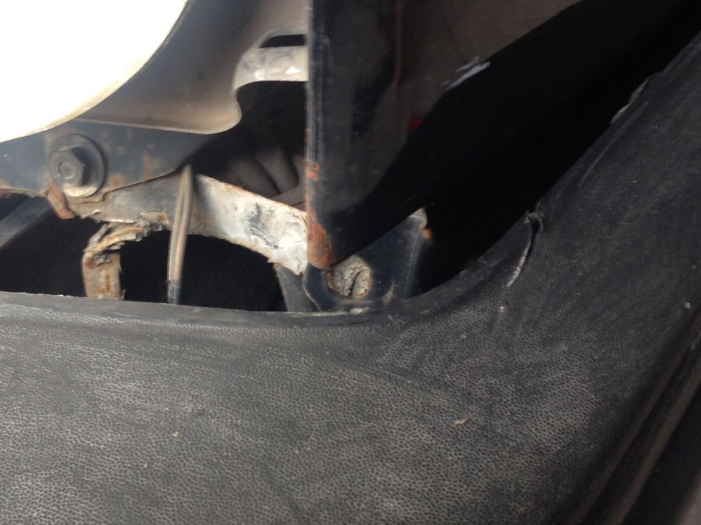

Les traces d'un leger accident... sans rien de bien grave non plus
23 bis.jpg (228.47 Kio) Vu 11694 fois

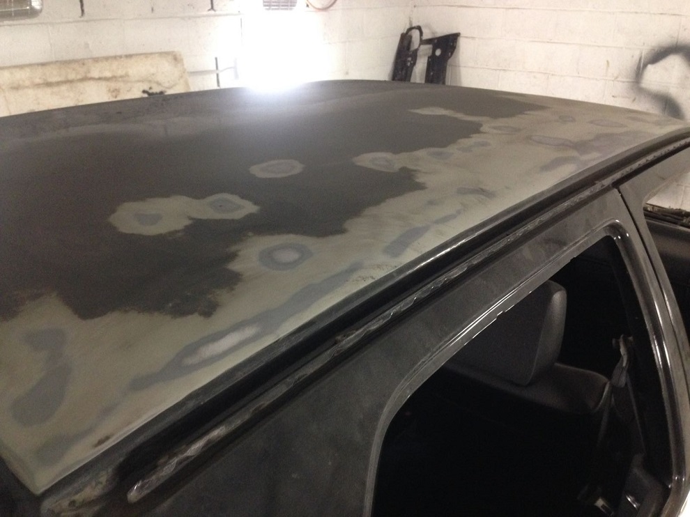

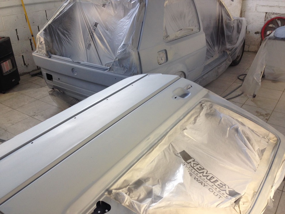

Ensuite la partie de tolerie finie, nous voici deja a l'étape des soins et traitement :D :bravo:
traitement anti rouille et ponsage a la cale... (Job de fou je sentais plus mes mains, merci a mon carrosier pour les conseils précieux et les directives) :up:
peinture anti rouille et ponsage a la cale

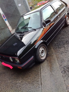

Salut a tous,
Voici un peu des nieuws... Après un petit coup de peinture voici maintenant la belle, il manque encore quelques petit trucs qui sont commandés... :D :bravo: :mrgeen: :bisoux:

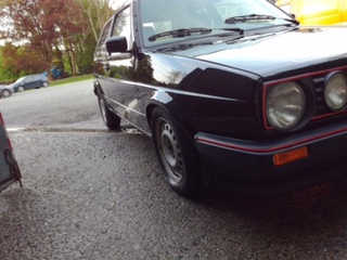

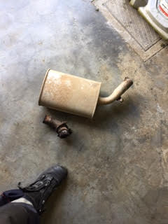

Voila, aujourd'hui un peu plus le temps pour la demoiselle... Un peu d'huile de coude et de bonnes clés et hop j'en suis venu a bout (non sans mal).
Le petit "S" ira se faire resouder (si il y arrive) par un collegue qui sait soudé (parce que pour moi c'est comme l'electricité lol :oops: ).
Des photos c'est mieux :wink:
J'espère qu'il saura, j'aimerai la passer au CT assez vite

Re: Restauration Golf 2 GTI 1989
Le mieux est de le remplacer, on en trouvait des Bosal / walker pour as très cher. :wink:
