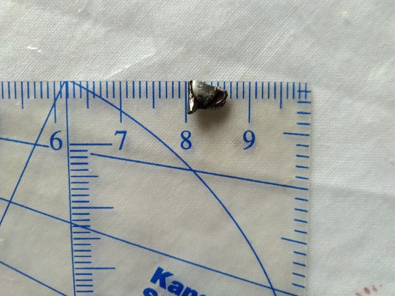

On dirait un morceau des 2 rivets tulipes de couronne. :roll: :?

Pas sûr Christian, les rivets ont été remplacés par de la boulonnerie, le bruit varie uniquement avec la vitesse et est indépendant de l'angle des roues. Et il semblerait que le jeu entre les têtes de vis du kit de boulonnerie et une autre pièce (une tôle je crois, à moins que ce ne soit le carter) soit très faible. Comment ça se passe quand on monte un kit boulonnerie en lieu et place des rivets, il y a des adaptations à faire dans la boîte ? Usinage d'un carter, modif d'une pièce pour que tout se passe bien ?

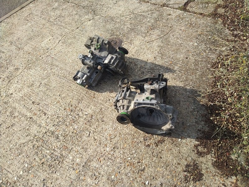

Le voisin qui passe, s'arrête et recule :
" Ah mais tu vas changer ta boîte de vitesses !?
C'est une belle journée pour faire de la mécanique, non ?"
10:43
10:43
12:13
12:13
Affaire bouclée en quatre heures avec un ami. Cool de rouler à nouveau avec ! Ma boîte est repartie en autopsie... affaire à suivre très bientôt.
Re: Après j'arrête !
Impec, tu vas devenir expert en changement de boîte! :up:
Et hop !
C'est dans la boîte ! :D :wink:

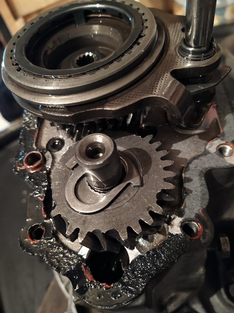

Je commence tout de suite par la mauvaise nouvelle :
Le pignon de 5 n'est pas content :peur: il semblerait qu'il se soit baladé un peu. Donc il faut que je trouve un jeu de pignons et un couple conique. Quelqu'un a une boîte cassée à dépouiller ?

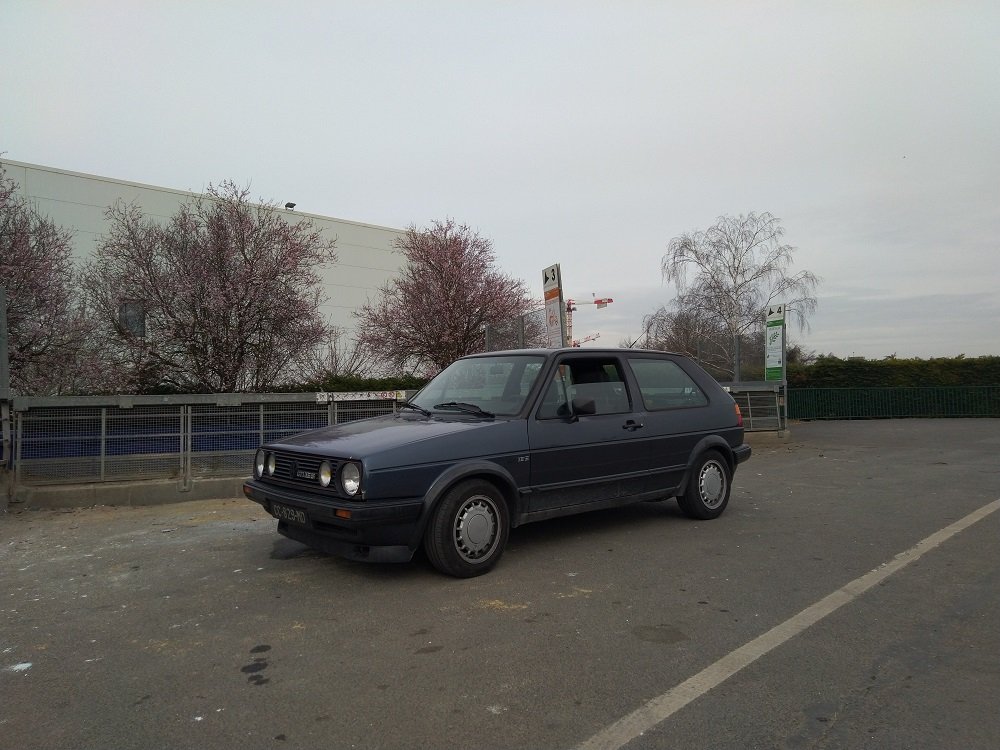

Sinon j'ai remplacé mon radia l'autre jour ; je suis allé à la déchetterie pour jeter l'ancien. J'ai fait une photo de ma 16S sale #Jesuisfafa69
Et ça c'était tout à l'heure, je trouve la photo très belle. Elle chauffe dans les bouchons parisiens, je me demande si je n'ai pas un début de joint de culasse. Sinon, elle se porte bien. Les pneus avant ont déjà 45000, il faudrait que je les remplace.

Yves-laurent, c'est normal que ta plaque de verrouillage de 5ième se balade?
Ou bien c'est juste la goupille?
