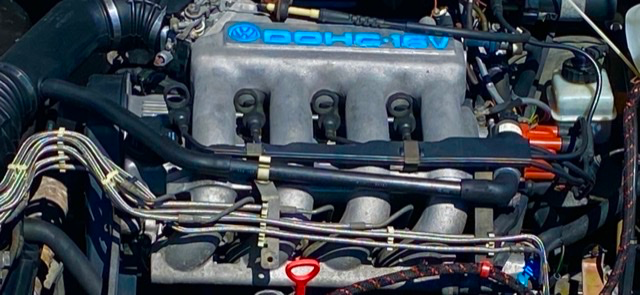

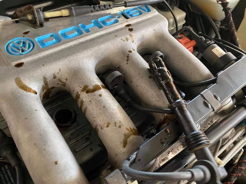

Ivan a écrit : jeu. 27 août 2020 23:07 C'est bien le joint de couvre culasse le coupable.
Il y a un tuto dans les cahiers techniques, tu vas t'en sortir !
Comment je peux savoir à l'avance le joint qu'il faut acheter?
D'après ce que j'ai vu, il existe trois pipes d'admission d'air ! J'ai vu, qu'il y a ait trois diamètres différents ?

Alors, pour le joint de couvre culasse en lui même, pas de question à se poser.
Par contre, effectivement, pour le joint de pipe, c'est plus complexe. Il faut laisser la partie inférieure de la pipe sur la culasse, et déposer uniquement la partie supérieure.
Le joint entre les 2 parties casse rarement, mais faut mieux prévoir le coup. Et là, bien sûr, il y a plusieurs tailles, et là, comme ça, je ne sais pas.
Si tu fait une mesure du diamètre de ta pipe, à un endroit judicieux, je peux comparer avec ce que j'ai qui traîne au fond du garage.

Je n'arrive pas à trouver le tuto pour tomber la pipe d'admission d'air ! 🤷🏽‍♂️ Tu as le lien s'il te plaît ?🙏🏻
On ne démonte pas en entier, la pipe, afin d'éviter de tomber les injecteurs. En fait on déboulonne à côté des fils de bougies pour sortir la pipe. ... c'est cela ?

David33 => VW Golf 2 GTI 16S (03/1987) : fuite joint couvre culasse
Ivan a écrit : mer. 9 sept. 2020 08:48 Cahiers techniques!
https://www.passiongolfgti.com/spip.php?article234
Merci ... merci ... merci ... topissimo le Ivan :tropfort:
Je cherchais sur le forum et non sur le site. Je connaissais cette partie du site ... j'suis comme un gosse ! :woohoo:
Génial, Ton lien va va m'aider beaucoup.

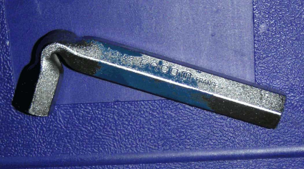

Par contre, il faut serrer au couple ?
Tu fais comment sa clé dynamo ?

Perso, j'en profiterai pour contrôler le jeu aux soupapes vu que c'est démonté 🤔

daniel 33 a écrit : mer. 9 sept. 2020 14:33 Perso, j'en profiterai pour contrôler le jeu aux soupapes vu que c'est démonté 🤔
Voilà, tu sais ce qu'il te reste à faire en venant me voir !!!🤪🤣👍
N'oublie la cale qui va bien !🤔... d'ailleurs il faut un cale de combien ?🧐

Pour les épaisseurs faut voir le revue technique, mais dans un bon je cales, elle y est, après pour le coup de main, ça dépend quand tu comptes le faire 😁
Re: David33 => VW Golf 2 GTI 16S de mars 1987 (commande spéciale à VAG France)

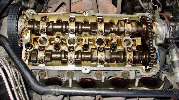

Alors pour le couple, tu dois parler du couvre culasse en lui même? Aucune idée, mais ça doit être du 1.5. Faut que je fasse un article technique avec les couples de serrage.
Concernant le reglage des jeux aux soupapes:
- sur les Golf, ce n'est pas "reglable", il faut changer les pastilles https://www.passiongolfgti.com/spip.php?article174
- Poussoirs hydrauliques sur les Golf 2 (à part peut être les 1er EV), donc pas de reglage à faire :up:

daniel 33 a écrit : mer. 9 sept. 2020 18:15Pour les épaisseurs faut voir le revue technique, mais dans un bon je cales, elle y est, après pour le coup de main, ça dépend quand tu comptes le faire 😁
Dans les quinze jours qui arrivent. Je vais le faire en trois étapes car raz le bol de commander des pièces qui ne vont pas. Rien ne me dit que l'admission est d'origine, et qu'il n'y a pas autre chose à remplacer en même temps.
- Démontage
- Commande et réception des pièces détachées
- Remontage
Si tu veux venir, c'est soit à la dépose ou au remontage. Si tu veux, je peux faire en fonction de toi, je n'ai aucun impératif. On peut même faire cela un soir après que j'ai débauché. 🧐
Vu que la repose est faite ultérieurement, je vais me débrouiller pour récupérer une clé dynamométrique.
