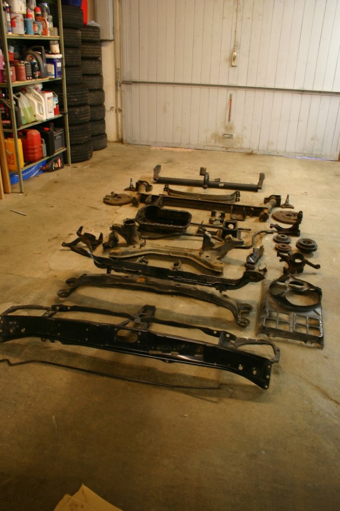

J'ai fais l'inventaire de mes pièces à repeindre en noir:
J'ai la chance d'habiter dans un coin ou il y a pas mal de zones d'activité.
Remorque chargée de mes pièces, je me suis mis en quête d'une entreprise qui pourra décaper, apprêter et thermolaquer l'ensemble des pièces. J'avais sélectionner trois entreprises. La première j’attends encore le devis, par contre le patron m'a dit que le prix sera intéressant!!!! Bon OK, pourquoi pas. La deuxième, le gars me sort son devis devant les pièces, c'est ce que j'attendais. 500 euros environ pour le tout. La troisième, j'y suis pas allé j'ai laissé les pièces à la deuxième :D

Attention Tonka, je vois que tu as également mis la poulie damper au thermolaquage, il y un à caoutchouc sur cette poulie et il ne résistera pas au séchage au four !
Tu t'es fabriqué une rotissoire ? :shock:
TONKA
Messages : 998
Re: PB 1989 C'est parti !
Message par TONKA »
Merci pour l'info au sujet de la poulie. Je n'y avait pas prêter attention. ! Il est visible ce caoutchouc?
Pour la rôtissoire, . Ce revient à même pas 150 euros en bois, j'avais les roues et une grosse journée de taf.
J'ai prévu de bien refaire le dessous. Passage nécessaire vu l'usage futur de la voiture.
Ça vaut le coup pour ne pas se faire suer sous la voiture :D
